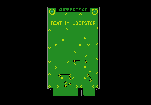

Text im Kupfer auf der Lötseite muss ja gespiegelt angelegt werden. Aber
wie macht man das mit Text im Lötstopp über einer Massefläche? Auf der
fertigen Platine soll die goldene Schrift auf grünem Grund natürlich
lesbar erscheinen, so wie im Bild.

Hallo Eagle user.
> Aber
Genauso, falls die Massefläche auf der Rückseite ist.
Du betrachtest die Rückseite der Platine im "Röntgenblick" durch die
Platine hindurch. Alles auf der Rückseite ist darum gespiegelt, wenn es
auf der Rückseite in der Realität nicht gespiegelt sein soll.
Nur wenn Du selber ätzt, und Dir dafür die Vorlage ausdruckst, muss
für die Vorderseite der komplette Ausdruck gespiegelt sein (nur beim
Ausdrucken), damit alles wiederum richtig herum ist, wenn Du um
Paralaxefehler zu vermeiden die Vorlage mit der bedruckten Seite auf die
Platine legst. Aber für die Rückseite gilt das nicht.
