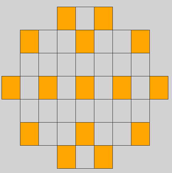

kennt ihr eine Möglichkeit, wie ich eine Anzahl Rechtecke (variabel,
z.b. 15) aus einer vorgegebenen Anordnung (variabel, z.B. wie im Anhang)
auswählen kann, bei denen die ausgewählten Felder maximalen Abstand zu
den jeweiligen Nachbarn haben?
Ich habe schon versucht mit ForNext -Schleifen mit den Mittelpunkten
der Rechtecke Abstandsberechnungen (Pythagoras) durchzuführen, komme
aber nicht zum gewünschten Ergebnis. Meist befinden sich alle am äußeren
Rand verteilt oder alle auf einer Seite..
VG korax

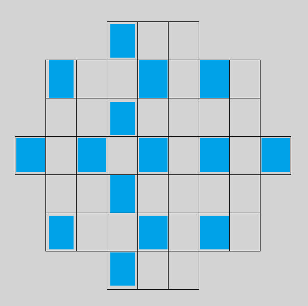

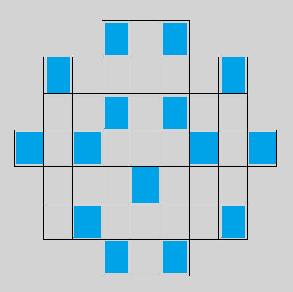

Anders formuliert. Ich möchte aus 50 Rechtecken 15 auswählen, welche gut
verteilt sind (wie in Bild Rechtecke2.png)
Mein Ansatz war:
1. ein "Start"-Rechteck festlegen (z.B. in der Mitte)
2. alle möglichen Rechtecke "abklappern" d.h. Die Abstände des
Mittelpunkts zum vorher ausgewählten (in der Mitte) ermitteln und das
mit dem größten Abstand auswählen (zwangsläufig ist das dann eins am
Rand.
3. Wiederholen von 2. aber jetzt muss ich zwei schon ausgewählte
Rechtecke berücksichtigen und zu denen einen größtmöglichen Abstand des
Mittelpunkts wahren.
4. Immer wiederholen bis die vorgegebene Anzahl (hier 15) erreicht ist.
Meine Annahme ist, daß erst am Rand die gewählt werden bis deren
Abstände kleiner werden als Mitte-Rand; dann werden welche aus dem
"mittleren Bereich" ausgewählt...
Ergebnis sollte dann eine Ansicht wie in Bild Rechtecke2.png ergeben.
Gruß korax

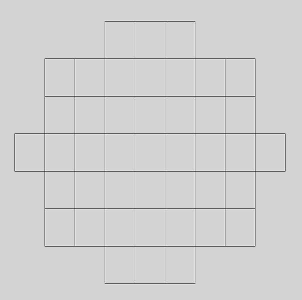

Ich möchte mittels eines Algorithmus (Ich brauch nur Denkanstöße,
proggen kann ich selbst 'n bisschen) von mit Linien umrahmten weißen
Flächen wie in Bild "Rechtecke.png" einige einfärben, die nicht
aneinandergeklatscht sind sondern gleichmäßig voneinander entfernt (wie
in Bild "Rechtecke2.png").
Die Anzahl und vorgegebene Anordnung der vorhandenen ist von Mal zu Mal
anders und die Anzahl der auszuwählenden ist u.U. variabel. Mein
Progrämmchen soll halt Vorschläge zur Auswahl unterbreiten.
Ich denke aber, Du nimmst mich nur auf die Schippe..
VG

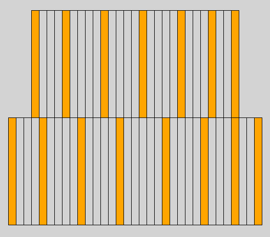

Gast #4537698
Ihr könnt hier noch lange rum labern, aber so lange Frank nicht weiß,
was er will, ist ihm nicht zu helfen.
Zur Klarstellung hänge ich im Anhang ein Beispiel für eine Lösung einer
4-in-10-Feldern-Konfiguration an. Frank wird sicherlich behaupten,
dieses sei keine Lösung. Dann möchte ich mal wissen, welches dieser
Kriterien nicht erfüllt ist:
Johann L. schrieb:
> Der Abstand zu einem Nachbar ist doch immer 0.  Oder was meinst du mit
> "Abstand" und "Nachbar"?
Fra N. schrieb:
> Nun ja, Abstände der Mittelpunkte. Wenn 15 Rechtecke von 50 ausgewählt
> werden, bleiben auch nichtausgewählte dazwischen.
OP #4537716
Heureka, er hat's!
Bei Deinem Beispiel mit den seeehr schmalen Rechtecken sieht's halt so
aus: Es "klatschen" Rechtecke aneinander. Die
sind in Deinem Beispiel (ich habs nicht nachgemessen ;o)) maximal. Das
ist das, was ich suche. Meine Rechtecke werden nicht so extrem sein nur
Verhältnis 1:1 bis 2:3. Da sollte sich ein Bild wie mir vorschwebt
entstehen.
Könntest Du noch ein, zwei Rechtecke in Deiner 2x11-Matrix dazu rechnen?
Und wichtiger: Wie ist dein Ansatz zu dieser Verteilung?
VG korax

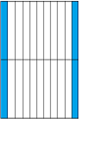

Persönliche Seite #4537736
Fra N. schrieb:
> Ich verstehe nicht, was an:
> Fra N. schrieb:
>> maximalen Abstand zu den jeweiligen Nachbarn [...]
> unverständlich sein soll.
Das heißt nichts anderes, als dass du folgendes Optimierungsproblem
lösen willst
wobei Ri bzw. Rj die Mittelpunkte der Rechtecke durchlaufen.
Nehmen wir als Beispiel mal ein 3×3 Raster, in dessen Ecken sich bereits
4 mit "1" markierte Rechtecke befinden:
1.1
1.1
und wir wollen ein weiteres R hinzufügen.  Der Unterschied in der Metrik
hängt dann nur von der Platzierung des 5. R ab.  Bei Platzierung in der
Mitte
1.1
.1.
1.1
wächst die Metrik um 4·√2≈5.65.  Platzieren wir das 5. R jedoch
ebenfalls in einer Ecke
2.1
1.1
dann wächst die Metrik sogar um 2+2+√8≈6.83!
Die doppelte Platzierung in der Ecke widerspricht zwar einer
Nebenbedingung zur Konstruktion, aber das Problem bleibt bei einer
Verfeinerung des Rasters unter Einhaltung der Nebenbedingung bestehen!
Nimm zum Beispiel ein Raster 101×101 mir Rs in (0,0), (0,100), (100,0)

OP #4537896
Patrick schrieb:
> Das kriegst sogar du hin
Anbei meine bisherigen Erfolge. Eine Häufung auf der linken Seite ist zu
erkennen. Das liegt daran, das ich die Spalten von links und die Zeilen
von unten "abklappere" und während der Schleife gleiche Ergebnisse
ermittelt werden aber nicht zu einer Aktualisierung führen - Es
"gewinnt" also der erste Treffer. Das muss ich noch ausmerzen.

OP #4543564
Hi folks,
Wer verteilt denn hier die "Minusse"?
Egal, ich habe jetzt eine Optimierung eingebaut, die, wenn sie ein neues
Rechteck hinzugefügt hat, der Reihe nach vorhandene wieder löscht und
neu anordnet. Damit halten die Rechtecke immer den größtmöglichen
Abstand zueinander. Eine Iteration von 5 reicht da schon und es kommt
folgendes raus (siehe Anhang). Da die Anordnung der Rechtecke nicht
immer symmetrisch ist, kommen manchmal nicht (für mich) optimale
Verteilungen heraus. Ist vom Ansatz her etwas Außenlastig.
Für Patrick auch die schmale Variante ;o)
