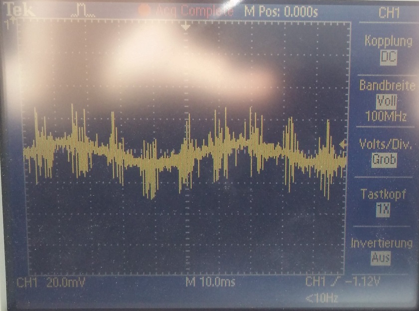

ich würde gerne einen Delta-Sigma DAC mit meinem FPGA "bauen".
Hierzu habe ich zunächst die einfache Version programmiert (im Code
auskommentiert), bei dem einfach der Wert immer aufaddiert wird, und bei
einem overflow der Port eine '1' ausgibt, ansonsten eine '0'.
Da ich dann niederfrequente (im Bereich von 10kHz) Rechtecke im
gefilterten Signal hatte.
Also habe ich im Internet den Code für einen DAC zweiter Ordnung
gefunden und eingebunden (und leicht verändert, damit ich einen
clock-enable habe).

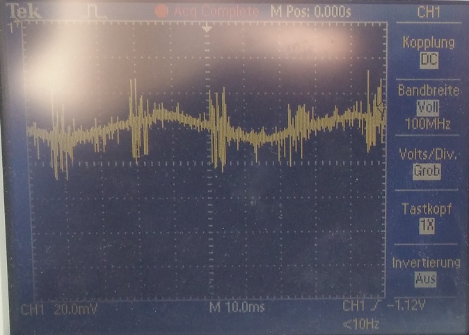

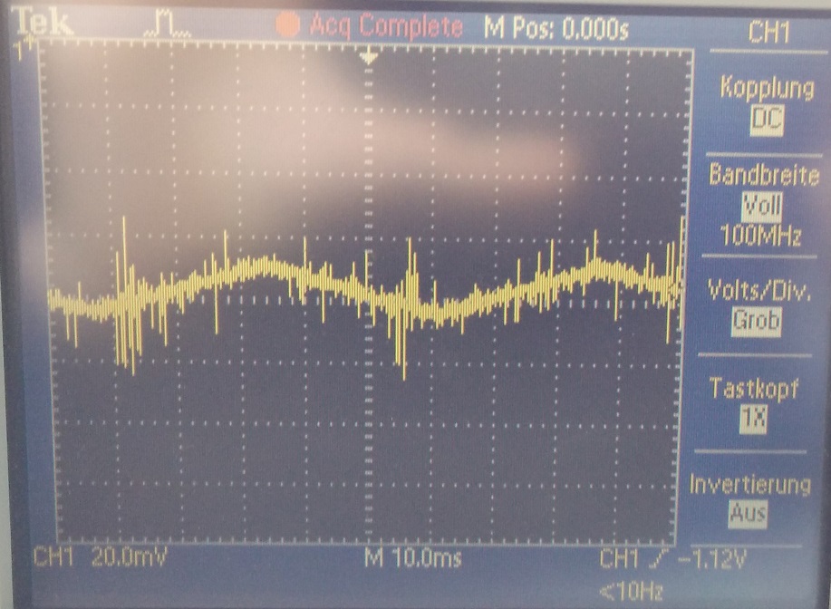

Das sah schon viel besser aus, doch erhalte ich immer Störungen auf dem
Signal.
Für das Signal erzeuge ich ein Dreieck. Je nach Geschwindigkeit des
clock-enables des DAC, erhalte ich öfter oder seltener rauschen.

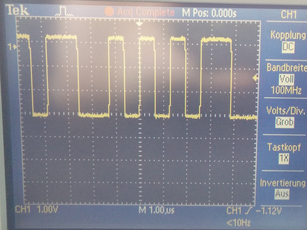

Das Modulierte Signal sieht im Simulator und auf dem Oszi gut aus, das
gefilterte (10kOhm und 0.2µF = 80Hz) Signal hat regelmäßig Störungen.
Erkennt jemand woran es liegen kann?
Danke schon einmal

Bin jetzt kein FPGA-Fuzzi, aber das sieht mir doch stark nach Messfehler
aus. Insbesondere nach schlechter Masseverbindung und "Autoset-Infarkt".
Beachte doch mal den Maßstab. Du hast 20mVpp Signal am Ausgang des DAC.
Bist du sicher, dass das das ist, was du ausgeben willst?
Fahr deinen DAC doch mal etwas aus, d.h. den Sinus/Dreieck auf 1Vpp oder
mehr. Das was du da hast sind 20mVpp, da kann man nur raten, was das für
eine Signalform hätte werden sollen.
Die "Haare" auf deinem Signal kommen vermutlich von irgendeinem
Schaltregler. Der muss nicht mal auf deiner Platine sein. 20mV hat man
gleich mal drin. Drum 1Vpp - da stören die 20mV kaum noch.
Du musst die Masse auch direk da abnehmen, wo das Signal drauf ist, dann
wird es etwas besser.

OP #4543343
Noch kurz zur Auflösung.
Mir ist aufgefallen, dass als ich herangezoomt habe, das rauschen
deutlich abgenommen hat. Nach kurzen Oszi-Check habe ich gesehen, dass
die Bandbreite auf 20MHz begrenzt wurde.
Danach habe ich die Ausgabe nur mit 1MHz gemacht, und ich hatte
immernoch diese Schwingungen drauf, die bei einer 20 MHz-Begrenzung
deutlich besser wurden.
Das Ende vom Lied war, dass die Masse des FPGAs mit 50MHz quasi
verseucht ist und durch den Steckbrettaufbau alles eingefangen wurde.
Beim direkten auflöten des Filters auf die Pins war es noch einmal
besser.
