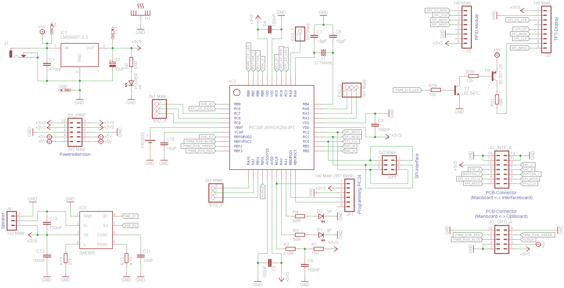

ich arbeite gerade an meinem ersten größeren Projekt und bin auf ein
Problem gestoßen, wo ich bitte eure Hilfe benötige.
*Kurzbeschreibung Leiterplatte A ("Mainboard"):*
 - Hohlsteckerbuchse (5VDC/1A von einem Conrad "Euronetzteil")
 - LM3940IT-3.3 für die 3.3V Versorgung
 - PIC24 als SPI Master
 - Sowie diverse Anschlüsse für Display, RFID Modul.
 - Wannenstecker zur Verbindung zum Interfaceboard.
*Kurzbeschreibung Leiterplatte B ("Interfaceboard"):*
 - Wannenstecker zur Verbindung mit Mainboard
 - 3.3V Verorgung durch Mainboard über Wannenstecker
 - PIC12 als SPI Slave
 - AM2303 für Temperatur / Luftfeuchtigkeitsmessung.
 - Taster und Drehencoder für Benutzereingaben.
Ich habe euch die Schaltpläne angehangen.
Wenn ich die Schaltung mittels Labornetzteil versorge (5V über
Stiftleiste EX_PWR), funktioniert alles wunderbar. Der Master fragt beim
Slave an, dieser übermittelt die korrekten Werte und lässt entsprechend
LEDS blinken (Testweise).
Wenn ich mittels Hohlstecker und Schaltnetzteil die Schaltung versorge,
treten undefinierte Zustände auf. Entweder die Kommunikation kommt gar
nicht zustande, oder nur kurz (5 bis X Sekunden), oder die LEDs blinken
viel schneller und nicht mehr wie definiert.
Sobald ich mich jedoch mit dem USB-Logicanalyzer an den SPI-Bus
dranhänge, funktioniert die Kommunikation wieder wie gewollt und die
korrekten Daten werden übermittelt.
Mein Latein ist wirklich am Ende. Ich kann ihn mir nicht erklären und
würde eure Hilfe benötigen. Hat jemand einen Tipp für mich woran dies
liegt und vorallem wie ich es beheben kann? Es ist nicht meine Absicht
beim fertigen Gerät ein Labornetzteil / USB-Logicanalyzer dauerhaft zu
integrieren um das Problem zu umgehen. Außerdem bin ich kein Freund
davon ein Problem zu umgehen, wenn es lösbar ist...
Danke für eure Hilfe und LG,
Patrick
Ich sehe auf beiden Plänen nur irgendeine Ansammlungen von
Schaltungsfragmenten. Mit den ganzen Labels kann man das bestenfalls als
graphisch unterstützte Netzliste bezeichnen.

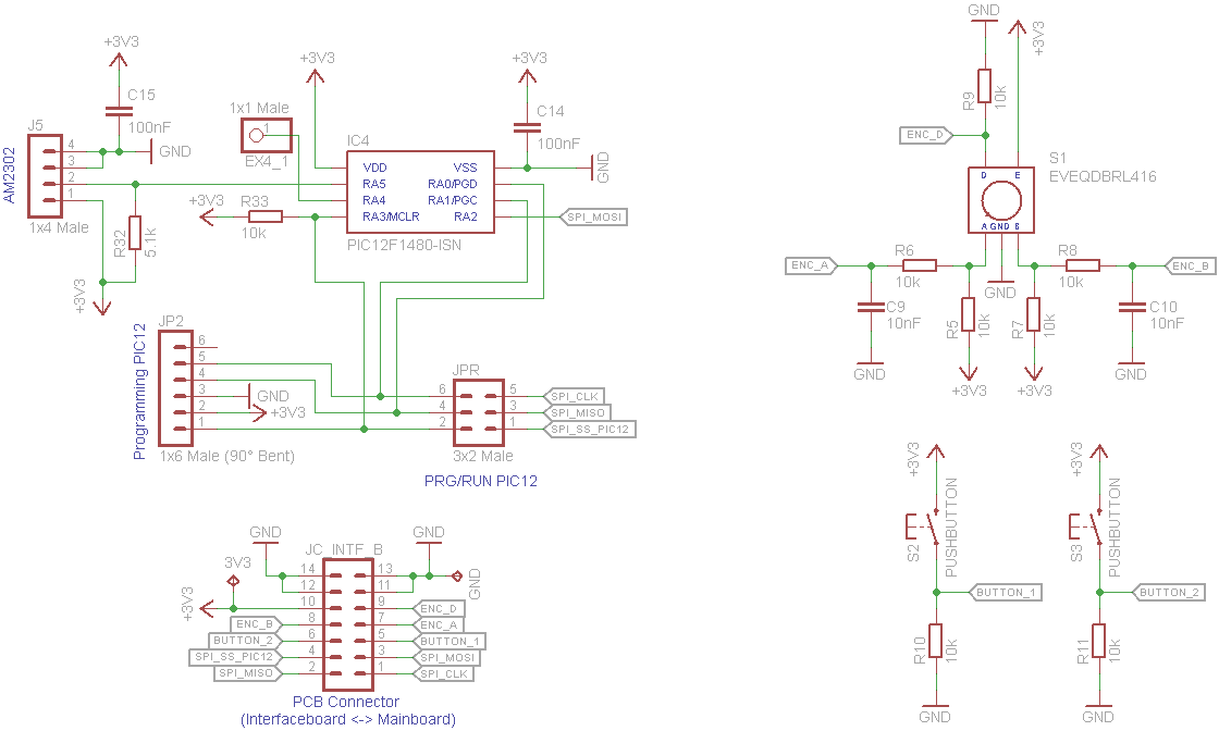

von Karl M. (Gast)
Hallo TE,
Nun der Drehgeber mach auf A und B jeweils einen Kurzschluss.
Schlechte Schaltungsauslegung.
wo siehst du da einen kurzschluss?

von Karl M. (Gast)
C9 und C10 !
Das ist das klassische Pollinboard Problem.
von Karl M. (Gast)
Nachtrag:
Der Drehgeber ist einfach falsch beschaltet.
Wenn Du dir hier im Forum nach passiver Entprellung den Artikel mit
nachgeschaltetem Schmitttrigger ansiehst, sollte es klar werden.
von Joe F. (easylife)
"falsch" ist da immer streitbar. 10nf ist natürlich zu viel, 100p sind
gut (gegen ESD).
> gut (gegen ESD).
Ich werde beim Umbau heute Abend, wo ich die zusätzlichen Caps beim
Spannungsregler-Eingang anbringe auch die beiden 10nF Caps austauschen.
100p genügen hier?

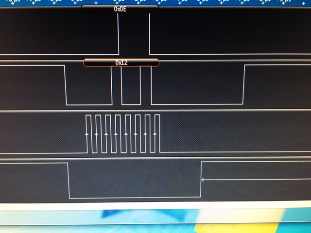

Alex22 schrieb:
> Du schreibst ja, dass du einen Logic-Analyzer hast. Bist du sicher, dass
> der SPI-Mode korrekt ist ("Phase" und "Polarity")? Ein instabiles
> Verhalten kann aus einem SPI-Timing herrühren, welches "auf der Kippe"
> steht.
Also wenn ich mit dem Logic-Analyzer draufhänge, erhalte ich eine
saubere Übertragung und auch diese undefinerten Zustände treten auch
nach 1-2 Stunden Laufzeit nicht auf. Ich habe heute vor der Arbeit noch
schnell drei Fotos gemacht die die aufgenommene Kommunikation zeigt.
0x0E, 0x0F und 0x0B sind korrekt. Der Slave soll immer mit 0x12 was er
auch tut.
> 100p genügen hier?
Ja. Die 10n machen den Encoder unnötig träge. Macht sich bemerkbar, wenn
man mal schneller drehen möchte.
1n wären auch ok, 100p reichen aber aus.
Die Auswertung der Encodersignale per Software ist (wenn man es richtig
macht) ohnehin so konstruiert, dass Kontaktpreller keinen Einfluss
haben.
von Alex22 (Gast)
Da hast du schon so einen schönen Logic Analyzer (von Saleae?) und
machst ein Foto vom Bildschirm :-)
Sieht nach SPI-Mode 00 aus (Polarity 0, Phase 0). Siehe auch [[Serial
Peripheral Interface]]. Auf den ersten Blick scheinen Master und Slave
den gleichen Modus zu benutzen.
Hahaha - Ja musste ich aus Zeitgründen machen. Hatte in der Früh schnell
PC an, Logic Analyzer drüber und dann war keine Zeit mehr für
abspeichern + Email in die Firma :D
Genau dieser Mode ist es :) Sorry, hatte ich vergessen zu erwähnen.
