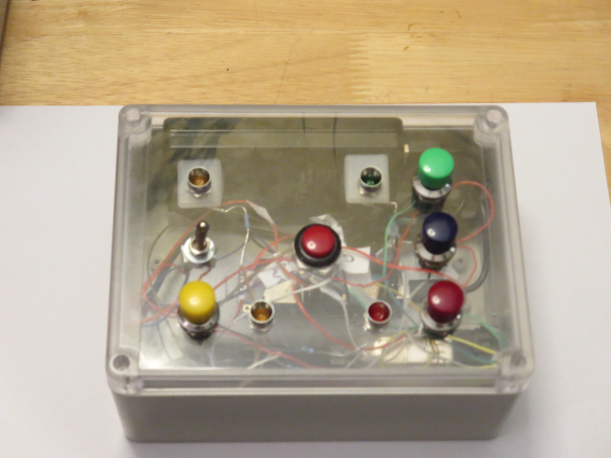

Ich schreibe zurzeit an meiner Facharbeit. Dabei möchte ich eine
kabelgebundene Fernsteuerung durch Funkübertragung ersetzen . Meine Wahl
fiel auf zwi Arduino Yun Mini, eine abgespeckte Version des Yun.
Die Kommunikation soll zwischen den beiden auf den Bildern abbgebildeten
schaltungen stattfinden. Die Befehle sollen von den Tastern in IMG 443
eingelesen werde und per WLAN übertragen werden und auf der anderen
Seite empfangen werden und auf den jeweiligen µC ausgang gegeben werden.
Andersherum solle von IMG 446 eingelesene Daten nach IMG 443 gesendet
werden und dort die jeweiligen LEDs zum leuchten bringen.
Ich weiß bis jezt das ich evtl die Bridge Bibliothek nutzen muss für die
Kommunikation zwischen Atmega und linux Processorund habe auch schon
eine WLAN Verbindung zum PC hin bekommen und Test Skechtes angewendet.
http://www.elektronik-labor.de/Arduino/Yun.html beide Skechtes laufen.
Hat jemand eine Idee wie ich wie ich diese Datenübertragung realisieren
könnte?
Wäre der UDP Beisüiel aus dem Arduino IDE etwas?
Dankeschön schon mal für Antworten jeglicher Art
Gruß Marius

Es geht bei der Facharbeit um eine Prototypenentwicklung und ich hatte
mich deshalb für diese Lösung entschieden, weil ich nur in bestimmten
Läden bestellen konnte um dDie beiden  Boards befinden sich nicht am
anderen ende Wltie Bestellung schnellst möglich zu erhalten. Bin mir
beweusst das es da viel andere Lösungen gibt (wahrscheinlich auch
einfachere).
Zudem bietet die Lösung mehr Flexibilittät auch was zukünftige Projekte
bestrifft.
Um deine Frage zu beantworten: Die beiden boards befinden sich nicht am
anderen ende der welt, sind in einem großen Raum.
Kennst du da  Lösungen für mein Problem oder eine etwas wo ich mich
hinwenden kann? (Die Arduino Seiten helfen mir nicht wirklich weiter)
Mfg
