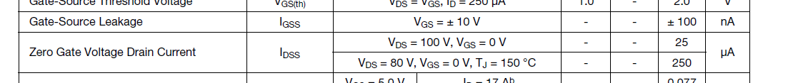

Moderator (Firma: Titel) Persönliche Seite #4537697
frei0 schrieb:
> Wie gross ist der Widerstand eines N kanal MOS FETs zwischen drain und
> source bei diesem Bild?
Theoretisch: unendlich.
Praktisch: man müsste wissen, welcher Mosfet da verbaut ist und welche
Sperrschichttemperatur der hat...
Im Anhang mal die Leckströme des IRL540.
