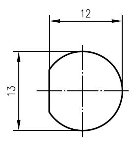

ich bin auf der Suche nach einer 4-poligen Buchse (Max 12V und 0,1A) die
ich in ein Lochbild für eine BNC-Einbaubuchse (D=13mm, H=12mm) bekomme
ohne das Ganze aufzubohren.
Kennt jemand einen 1:1 Ersatz fürs exakt gleiche Lochbild?
Danke und Gruß
Stefan

Axel, danke für Deine Bemühungen, sowas in der Richtung hatte ich schon
gesehen, allerdings ist das erste M10 und das zweite M14.
Vermutlich werde ich da eher mit Komponenten aus dem zölligen Bereich
fündig. Also wenn jemand noch nen Tip hat?
Anbei mal das Lochbild.
