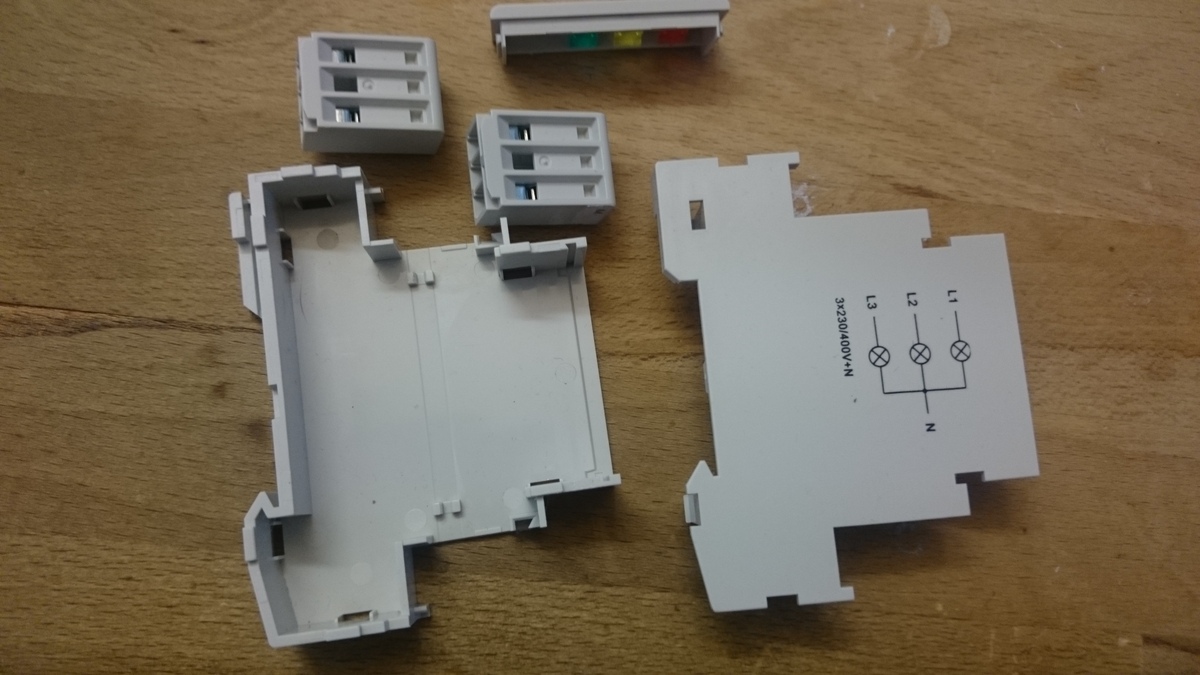

Hallo miteinander
Ich hab da mal ein "Problemchen" Ich suche ein Hutschienen-Gehäuse
in "Schön" allerdings finde ich 11 Euro etwas dreist.
https://www.conrad.de/de/hutschienen-gehaeuse-90-x-175-x-58-polycarbonat-axxatronic-cmeb-con-1-st-532664.html
Für 4 Euro bekommt man einen fertigen Phasenmelder mit 3 Led's in einem
Guten Gehäuse Angehängtes Bild. Leider bedruckt.
Bei Pollin habe ich noch was gefunden
http://www.pollin.de/shop/dt/NTU4OTM1OTk-/Bauelemente_Bauteile/Gehaeuse/Hutschienengehaeuse_1_C_17x71x90_mm.html
Da gefallen mir die Löcher für Leitungen und Schrauben nicht
http://www.pollin.de/shop/dt/OTE4OTM1OTk-/Bauelemente_Bauteile/Gehaeuse/Hutschienengehaeuse_1_TE.html
Das Währe Perfekt aber woher nimmt man da die passende Schraubklemme...
Habt ihr Ideen woher man ein Brauchbares Gehäuse bekommen könnte?

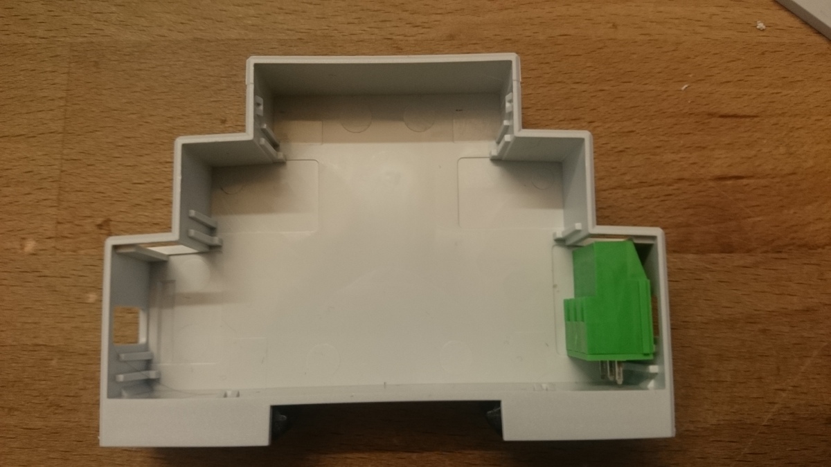

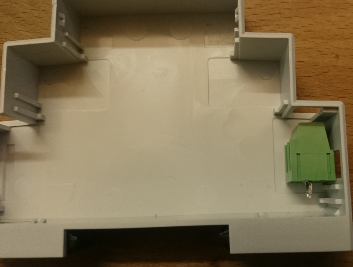

Leider ist mein Problem noch immer nicht ganz gelöst.
Ich habe nun die Version von Pollin gekauft.
Allerdings passen wie erwartet meine Schraubklemmen überhaupt nicht.
Gibt es Schraubklemmen in noch höher? Meine haben eine Höhe von 14mm
(Ohne Kontakte)
von Hugo (Gast)
Wenn ich das richtig sehe, sind doch die Kabel-Öffnungen der Klemmen
genau vor der Öffnung des Gehäuses. Passt doch! Und wenn du den
Schraubenzieher 2mm ins Gehäuse stecken mußt, um an die Schraube
ranzukommen, finde ich das gar nicht schlimm...

Hugo schrieb:
> Passt doch!
Naja eher Pfusch und schön ist das nicht, auch wenn es passt.
Ich habe gerade mal die Teile vom Conrad bestellt. Laut der Zeichnung
Bauhöhe von 19mm. Mal sehen ob das dann besser aussieht.
Merkwürdigerweise habe ich diese auch nur bei Conrad gefunden.
von Uto der Sabbernde (Gast)
Die teile vom Conrad sind gerade eingetroffen. Schön schnell.
und ich bin begeistert. Die passen in wie dafür gemacht.

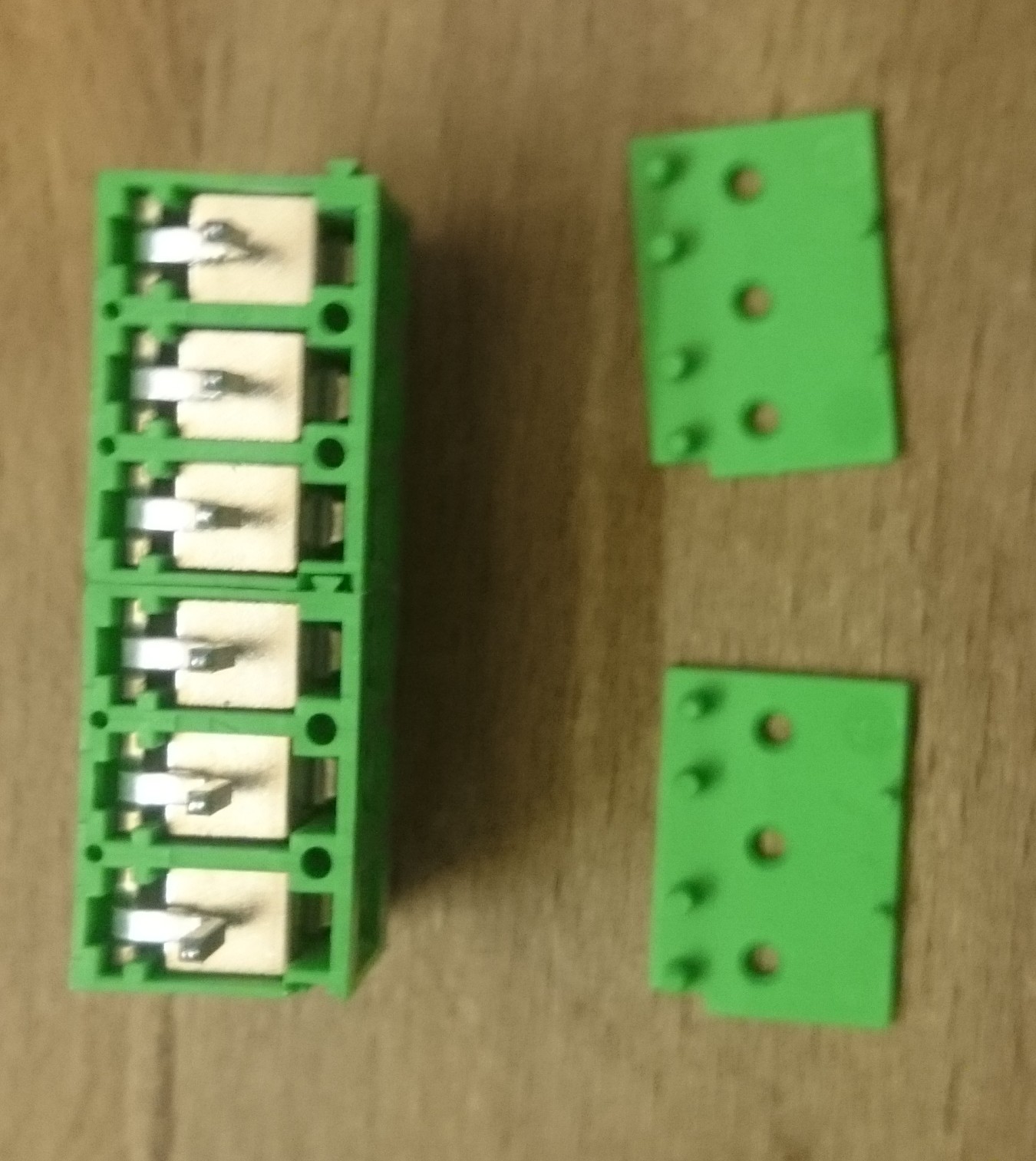

Wobei die Begeisterung auch gleich einen gewaltigen knicks bekommt.
Ich habe bestellt die Version 3 Polig für 0,83€ und die Version 6 Polig
für 0,80€ Das hat mir schon zu denken gegeben. Aber geliefert haben sie
mir anstelle der 6 Poligen 2 3polige welche aneinander gesteckt sind.
Absolut identisch mit den 3 Poligen für 83cent.
Aber Achtung ! Die Passen wirklich nur bei dem 1 Te Gehäuse.
2 Te sind die Löcher für 6 Kontakte zu schmal und für 5 vermutlich zu
breit.
4 Te Sind die Löcher für 6 Kontakte um nur ~ 1mm Zu schmal und die Höhe
zur Platine passt bei 1,5mm Basismaterial nicht. Eventuell könnte es mit
1mm Basismaterial passen.
6 Te Passen die Ausschnitte wieder für 6 Kontakte aber auch da die Höhe
der Leiterplatte wie bei dem 4Te Gehäuse unpassend.
Gerade noch gemerkt man kann die Klemmen unten einfach öffnen. Damit
spart man sich 1mm und dann passen sie auch in der Höhe in die Gehäuse
mit 4 und 6 Th
