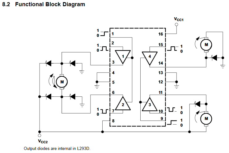

Tach liebes µ-Netz,
aus dem Datenblatt des L293 ist das angehängte Bild.  Ich möchte die
Schaltung links für einen DC-Motor nutzen.  Meine Frage ist nun ob ich
die PWM an den Enable-Eingang (Pin 1) anlegen kann.  D.h. an Pins 2 und
7 kommen jeweils invertierte Signale (Richtung) und an Enable die PWM
für die Spannungsstellung.
Spricht da was dagegen?
Ich habe schon ein paar Beträge über diese Endstufe gelesen, aber so
wirklich fündig bin ich nicht geworden.
Beste Grüße und vielen Dank!

Beispiel Brücke 1 und 2:
Ich hab die PWM auf Pin 2 gelegt, auf Pin 7 je nach Richtung High oder
Low und zur Freigabe-Steuerung auf Pin 1 entsprechend High oder Low.
Auf Enable würde ich jedenfalls keine PWM legen da der Motor dann ja
immer ein Stück weit frei läuft (je nach PWM, wenn Enable Low ist gehen
die Brücken auf High-Z).

ja, deinen Vorschlag sehe ich ein.  Ich hab aber vergessen zu sagen,
dass ich dafür nur zwei Pins am µC verwenden möchte.  Bei deinem
Vorschlag bräuchte ich drei.
Zum Freilauf hast du aber Recht, da hätte ich ja einen Haufen Drehmoment
verschenkt...
Hm, vielleicht muss ich dem µC doch noch einen Pin aus den Rippen
leiern.
Danke!
EDITH sagt:
Moment mal, wenn du die PWM an Pin 2 legst und Pin 7 konstant bleibt,
dann beschleunigst du wenn sie unterschiedlich sind und bremst aktiv
wenn beide den gleichen Pegel haben, oder bin ich da jetzt schief
gewickelt? (TI Datenblatt, S.12)
Richtig.
Musst du denn unbedingt auf Freilauf schalten können? Wenn nicht kann
man Enable auch permament mit High koppeln ;)
