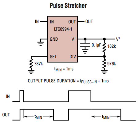

#4539598
Von Linear Technology gibts auch nen schönes IC für diesen Zweck.
LTC6994-1 (bzw. LTC6994CS6-1)
(bei der Bestellung aufpassen, es gibt noch ein LTC6994-2, das passt
nicht).
Du bräuchtest zusätzlich noch 2 Inverter für Eingangs- und
Ausgangssignal, da du ja einen HIGH-LOW-HIGH Puls verlängern möchtest.
