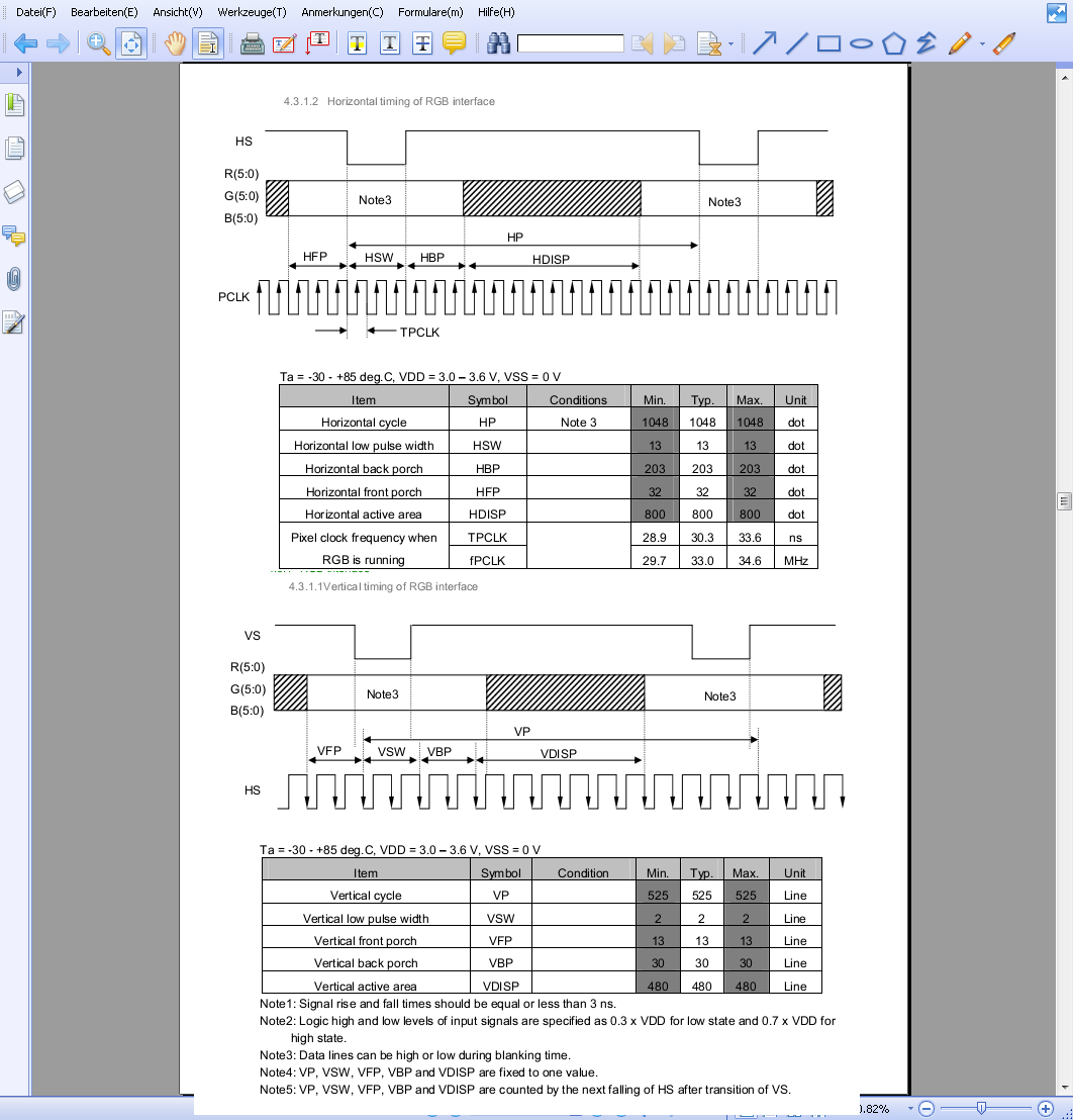

VCYLE = 525
VSIZE = 480
Nach Datenblatt vom TFT ist "VS Back Porch (Blanking)" mit 32
anzusetzen.
525 - 480 - 32 = 13
VOFFSET = 13
VSYNC0 = 0 - einfach weil, ist bei allen Konfiguration die ich finden
konnte so
VSYNC1 = 2 - aus dem Hut gezogen, ist kleiner als 13
HCYCLE = 952 -> 30 MHz Takt  525  952 -> 60,02 Hz
HSIZE = 800
"HS Back Porch (Blanking)" = 88
952 - 800 - 88 = 64
HOFFSET = 64
HSYNC0 = 0
HSYNC1 = 20 - warum nicht, ist kleiner als 64
Und sieh an, auch diese Konfiguration gibt ein Bild.

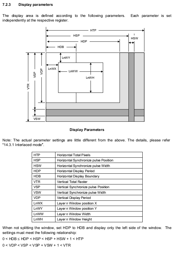

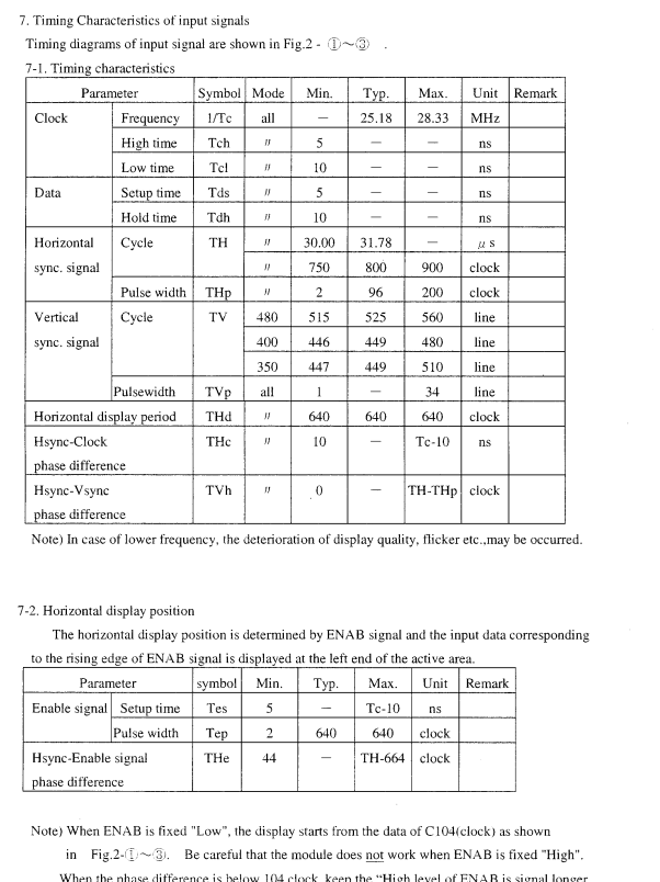

Ich habe mal die dazugehörigen Abschnitte aus den Datenblättern
extrahiert.
Wie man im DS_FT81x...pdf sehen kann wird im Diagramm der Abschnitt vor
den eigentlichen Pixeln gezeigt.
Und die dazugehörigen xOFFSET werden beschrieben als "..of non-visible
part...".
Passend dazu gibt es Txf und Txb Abschnitte, wobei Thf auch ausdrücklich
als "Horizontal Front Porch" beschrieben wird, was nahe legt, dass mit
"Thb" auch Horizontal Back Porch gemeint sein müsste.
Nur bekommt man mit der Annahme kein Bild raus.
Im Datenblatt vom TFT sieht das schon etwas anders aus.
Dort sind xSYNC0 und xSYNC1 in einem Wert zusammen gefasst.
Tvb ist auf der einen Seite der Pixel, Tvfp auf der anderen, tv ist der
ganze Bereich und tvd der sichtbare.

Ich meinte so ein Bildchen für einen Controller. Sowas veranschaulicht
für mich die Tabelle. Und bei deinem Display Bild fehlt mir sowas wie
hier im zweiten und dritten Bild (Sharp, Epson). Dieses Epson hier ist
z.B. ganz pingelig während das Sharp einige Abweichungen verträgt. Wenn
du diese Angaben vom TFT nicht hast, dann fehlt entscheidendes.
