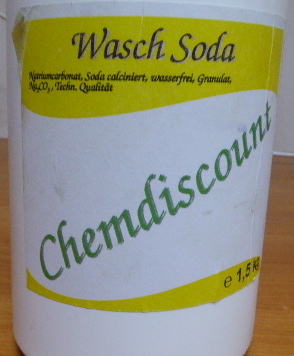

Ich habe ein Problem mit dem Dynamask  Lötstopplaminat.
Nachdem ich die Matte Folie entfernt habe und das Laminat auf die
Platine gebügelt habe, habe ich die Platine 60sek UV Belichtet im ISEL 2
Belichter.
Dann die Schutzfolie obendrauf abgeläst und in Waschsoda eingelegt. Die
Lösung waschsoda ist mittlerweile weit über 10g/1L mein Lötstopplack
löst sich einfach nicht ab.
Wie lange dauert das Entwickeln ca?

#4538656
Welche Temperatur hat denn dein Entwickler?
Anders als beim normalen Photopositiv-Lack der bei vorbeschichteten
Basismaterial zum einsatz kommt muss der Entwickler "gut Warm" sein.
Den "wirklich korrekten" Wert für die Solltemperatur müsste ich jetzt
nachschlagen, ich arbeite immer so mit -nach Gefühl- etwa 40 C warmen
Entwickler.
Wobei mein "Finger" als thermometer nicht wirklich genau ist.
Es sind schon ein paar Minuten.
Und anders als beim Lack ist hier machanische Unterstützung beim
Entwickeln angebracht. Ein nicht zu harter Pinsel (haarpinsel) - der
aber ruhig kräftig aufgedrückt werden darf beschleunigt ungemein.
"Proffessionell" werden diese Laminate "Sprühentwickelt", wobei da schon
einiger Druck beim Strahl vorhanden ist...
Dann ist noch zu sagen das Lötstopplaminat sehr Lichtempfindlich ist.
Ich kenne jetzt deine Belichtungszeiten für Fotopositivmaterial nicht.
Aber Lötstopplaminat braucht relativ gesehen deutlich weniger.
Auch darf es nur bei Gelb bzw. Rotlicht verarbeitet werden. Dämmerlicht
oder gar normales Tageslicht was bei zügiger Arbeitsweise für
Fotobeschichtete Platinen überhaupt kein Problem ist können bei
Lötstopplaminat ein vernünftiges Entwickeln bereits verhindern.
(Überbelichtung)
Nach deiner Beschreibung klingt es auf jedenfall eindeutig so, als wenn
du entweder einen viel zu kalten Entwickler verwendest oder aber dein
Laminat überbelichtet ist. Entweder weil es Fremdlicht abbekommen hat
oder aber weil die Vorlage im UV Bereich nicht Lichtdicht genug ist.
Die Polymerisationszeit ist wichtig, hier aber nicht das Problem.
Durch diese Polymerisation wird das Laminat ja fester und nicht weicher.
Die wäre also bei genau umgekehrten Verhalten die Fehlerursache, wenn
also auch an Stellen die belichtet wurden sich das Laminat auflösen
würde.

#4538665
Der Bastler schrieb:
> Ich werde die Tipps mal morgen ausprobieren, ja der enteickler ist
> wirklich kalt. Entwickeltn tu ich unter ner glühbirne.
Glühbirne?
Eine gelbe "Partybirne" (verwende ich...) oder eine normale?
Wenn es eine normale Glühbirne ist, dann kann das schon problematisch
sein.
So lange das licht nicht all zu stark ist und die Platine bereits im
Entwickler ist wenn das Licht angemacht wird geht es vielleicht ja
noch...
(Mache ich im Winter so... Belichte und Entwickle dann in der Wohnung
und gehe nur zum Ätzen in den Keller. Da Entwickle ich im Badezimmer und
sobald die Platine mit dem Lötstopplaminat einige Sekunden im Entwickler
liegt mache ich das normale Licht an...)
Aber wenn du auch bei der Verarbeitung, also beim auflaminieren oder
ausrichten vor dem Blichten usw. das normale Licht an hast, dann kann
das definitiv zu einem Versagen führen! Die Folie härtet schon bei
Sichtbaren Licht aus! Auch bei Glühlampenlicht! Wenn es ganz dumm kommt
und du deinen Vorrat länger als nur wenige Sekunden dem vollen Licht
ausgesetzt hast, dann hat selbst der eventuell schon einen Schlag weg.
Vielleicht noch nicht durchgehärtet und damit unbrauchbar, aber deutlich
schmaleres Prozessfenster. Und mit jedem Entnehmen bei "Normallicht" aus
der lichtdichten Verpackung verschlechtert sich die das Laminat weiter!
Allerdings stehen im Moment die Chancen noch gut das es wirklich nur an
der Temperatur des Enwicklers lag!
> 4.8% lösung klingt schonmal ganz anders wie 1%
Ist aber für frisches Laminat unnötig stark!
Ich arbeite immer mit etwas zwischen 10 und 15%. Auf ein einzelnes
Prozent mehr oder weniger kommt es dabei nicht an... Aber das vierfache
ist dann schon etwas heftig.
Carsten
#4538838
Ich benutzte Kristallsoda (0,64€ pro kg).
Wenn ich das H2O herausrechne, komme ich auf ~7,5g pro 250ml.
Da ich aber immer bei ca. 40C gearbeitet habe, war das zu wenig.
Ich habe über 4,5-6 Minuten gebraucht.
Jetzt mache ich das bei 45°C und (!)mindestens 10g.
Mit mehr als 12g habe ich das noch nicht gemacht.
Ich bin in 120-180sec fertig.
