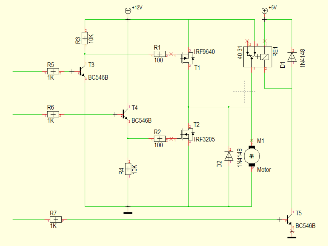

ich baue mir zur Zeit einen Slotcar Regler. Ich habe schon einiges
ausprobiert, was die Motorsteuerung angeht. Zur Zeit habe ich die
angehängte Schaltung in Verwendung. Die Steuerung wird über einen
Mikrocontroller angesteuert, per PWM. Das Relais dient als
Vollgasrelais. Der Regler funktioniert auch soweit einwandfrei.
Allerdings ist mir die Kurzschlussbremse, die über den T2 realisiert
ist, zu schwach, da sie mit abnehmender Geschwindigkeit auch schwächer
bremst.

Kann ich für die drei o.g. Lösungsansätze meine angehängte Schaltung
verwenden oder benötige ich dazu definitiv eine H-Brücke?
Jaja, die 1001 schlechte Halbbrücke, 1002 mal im Internet kopiert.
Nimm lieber einen kräftigen MOSFET-Treiber oder eine vollintergierte
H-Brücke ala L6203. Da ist das alles zusammen und von der
Leistungsfähigkeit deutlich besser.
>Vollgasrelais.
Braucht keiner.
>ist, zu schwach,
Ja.

@Kai:
> bremst.
Das ist bei der angegebenen Schaltung nicht zu ändern, die kann an den
Motor nun mal nur den Spannungsbereich von 0 bis +12 V liefern.
Will man bei niedriger Drehzahl bzw. annähernd Stillstand weiterhin
bremsen, muss man die Polarität der Motorspannung umkehren.
Das geht nur mit Polumschaltung (Relais) oder mit einem
4-Quadrantensteller (der schon erwähnten H-Brücke).

Vielleicht solltest du die Dimensionierung deiner Schaltung mal
überdenken. Die Ansteuerung (die Abschaltung) der Mosfets ist nämlich
viel zu langsam und ob der untere überhaupt richtig eingeschaltet wird
ist auch fraglich.
Der IRF9640 macht z.B. eine Abschaltverzögerung von etwa 110µs, d.h. das
Tastverhältnis am Motor ist deutlich größer als das von der Steuerung
eingestellte und selbst bei kürzester Ansteuerung bleibt noch ein
ordentliches Tastverhältnis stehen. Dadurch wird der Motor höher gedreht
als vorgesehen und es kann sein, dass der obere und der untere Mosfet
gegeneinander arbeiten. Welche Steuersignale liegen links an den
Eingängen?
Die 1N4148 überlebt die Sache wohl auch nur wegen der parallel liegenden
Body-Diode im N-Kanal-Mosfet, die den Hauptteil des Stromes übernimmt.

An den Eingängen liegen PWM Signale an, 3kHz.
Wie kann ich die Ansteuerung denn schneller machen und welche Diode
statt der 1N4148 verwenden?
Und der Pegel? 3,3V, 5V?
Wann folgt die Einschaltung des N-Kanal nach der Abschaltung des
P-Kanal?
Mosfettreiber-ICs oder fertige komplette Brücken nehmen. Natürlich kann
man auch an deiner Schaltung noch rumbasteln: die 10k niederohmiger oder
komplementäre bipolare Gegentakt-Treiber nehmen.

> Bei einer Halbbrücke braucht man keine Zusatzdioden, die Bodydioden der
> MOSFETs reichen hier.
Und wenn der betreffende (untere) MOSFET eingeschaltet ist, liegt dessen
On-Widerstand ja auch noch parallel.
=> Die Diode 1N4148 oder irgendeine andere wird an dieser Stelle nicht
gebraucht.
> P-Kanal?
5 Violt Pegel liegen an.
Der P-Kanal Mosfet wird ausgeschaltet, dann warte ich 5ms und schalte
den N-Kanal MOSFET ein.

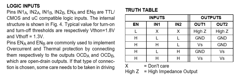

Ich habe das ganze mal mit dem L6206 aufgebaut (sieh Dateianhang1), auf
dem Steckbrett. Den L6203 habe ich nicht. Wenn ich nach der
Wahrheitstabelle des L6206 gehe (siehe Dateinhang2), dann bremst der
L6206, wenn
EN=HIGH, INA=LOW und INB=LOW
oder
EN=HIGH, INA=HIGH und INB=HIGH
sind.
>L6206, wenn
>oder
Ja.
>Wenn ich dann jetzt aber ein PWM Signal auf INB und INA gebe,
Das macht man ja nicht. PWM geht nur an EINEN Steuereingang, INA oder
INB. Der andere wird statisch geschaltet und bestimmt die Laufrichtung.
>Es geht mir erstmal darum die einfache Kurschlussbremse zu realisieren.
>Diese dann regelbar.
Gut. Siehe oben. EN kannst bei dir dauerhaft auf HIGH setzen.

Die Bremse des Reglers wird erst dann aktiv, wenn ich den Gashebel ganz
loslasse. Wenn der Bremskontakt ganz hinten betätigt wird, schalte ich
den P-MOSFET ab, dann warte ich 5ms und dann schalte ich den N-MOSFET
ein, d.h. ich gebe eine PWM Signal auf den BC546, der am Gate des
N-MOSFET hängt. Das PWM Signal, das ich auf diesen BC546 gebe hat 3 kHz.
Ich habe zur Vorwärtsfahrt
auf
EN=HIGH, INA=PWM und INB=LOW
welche Werte muss ich setzen damit ich bremsen kann?
EN=HIGH, INA=PWM und INB=LOW (geht nicht, da er ja dann weiterfahren
würde)
bei
EN=HIGH, INA=LOW und INB=PWM (dann fährt er rückwärts, wenn er ein
volles PWM Signal bekommt. Erst bei PWM=0 bremst er, weil INB dann auch
auf LOW steht)
Ich dachte ich benötige den EN um die Bremse zu regeln.

@ Kai (Gast)
>auf
Mensch, probiers doch einfach mal aus. Es kann ja nicht viel kaputt
gehen!
>würde)
Nö. Wenn man z.B. mit 50% PWM fährt und dann auf 25 % PWM runterschaltet
wird auch dabei der Motor kurz gebremst, bis er dier Drehzahl von 25%
PWM erreicht hat. Mit 0% PWM legt man eine Vollbremsung hin.
>auf LOW steht)
Das macht man nicht so. Lass das PWM am INA. Wenn man rückwärts fahren
will, schaltet man INB auf HIGH und gibt die PWM an INA invers aus.
Nö. Das kann man alles mit dem einen PWM-Signal machen.
