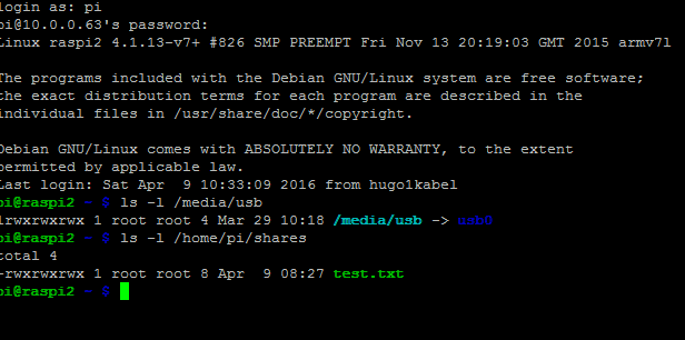

Liebe Freunde,
Ich versuche schon eine Zeit lang einen gemounteten USB Stick am Raspi
über Samba einem Windows 7 PC zgänglich zu machen.
Dies wird immer mit "sie haben keine Berechtigung ..." quittiert.
Bei allen Ordnern am Raspi unter /home/pi funktionierts problemlos, nur
nicht der Ornder /media/usb
Ich hab schon unzählige Anleitungen aus den Netz durchprobiert, nix
geht.
Am Raspi und über sftp mit Filezilla ist der Ordner media/usb
uneingeschränkt zugäglich.
Vielleicht hat jemand noch eine Idee was ich falsch mache.
Vielen Dank

meine SMB.CONF
[global]
workgroup = WORKGROUP
security = share
encrypt passwords = true
[share]
path = /home/pi/shares
browsable = yes
writeable = yes
guest ok = yes
directorey mask = 777
create  mask = 777
[myusb]
path =/media/usb
browsable = yes
writeable = yes
guest ok = yes
directory mask = 777
create mask = 777
BESITZEREINSTELLUNGEN:
sudo chown -R root:root /home/pi/shares
sudo chown -R root:root /media/usb
Beim Ordner shares funktionierts problemlos
Grüsse
- welches dateisystem ist denn auf dem stick?
- hast du den befehl abgesetzt nachdem der stick dort gemounted war?
- hast du samba gestartet nachdem der stick dort gemountet war?
- ist das verzeichnis /media/usb vorhanden wenn der pi startet, oder
wird es erst angelegt wenn ein usb-stick angeschlossen wird?
- sind die rechte auf /media/usb 0777 (oder wenigstens 0755 für ordner)?
mach mal ein "ls -l" auf /home/pi/shares und /media/usb - was sind die
unterschiede?
NTFS
Ja
Ja
Rechte sind 777
> unterschiede?
