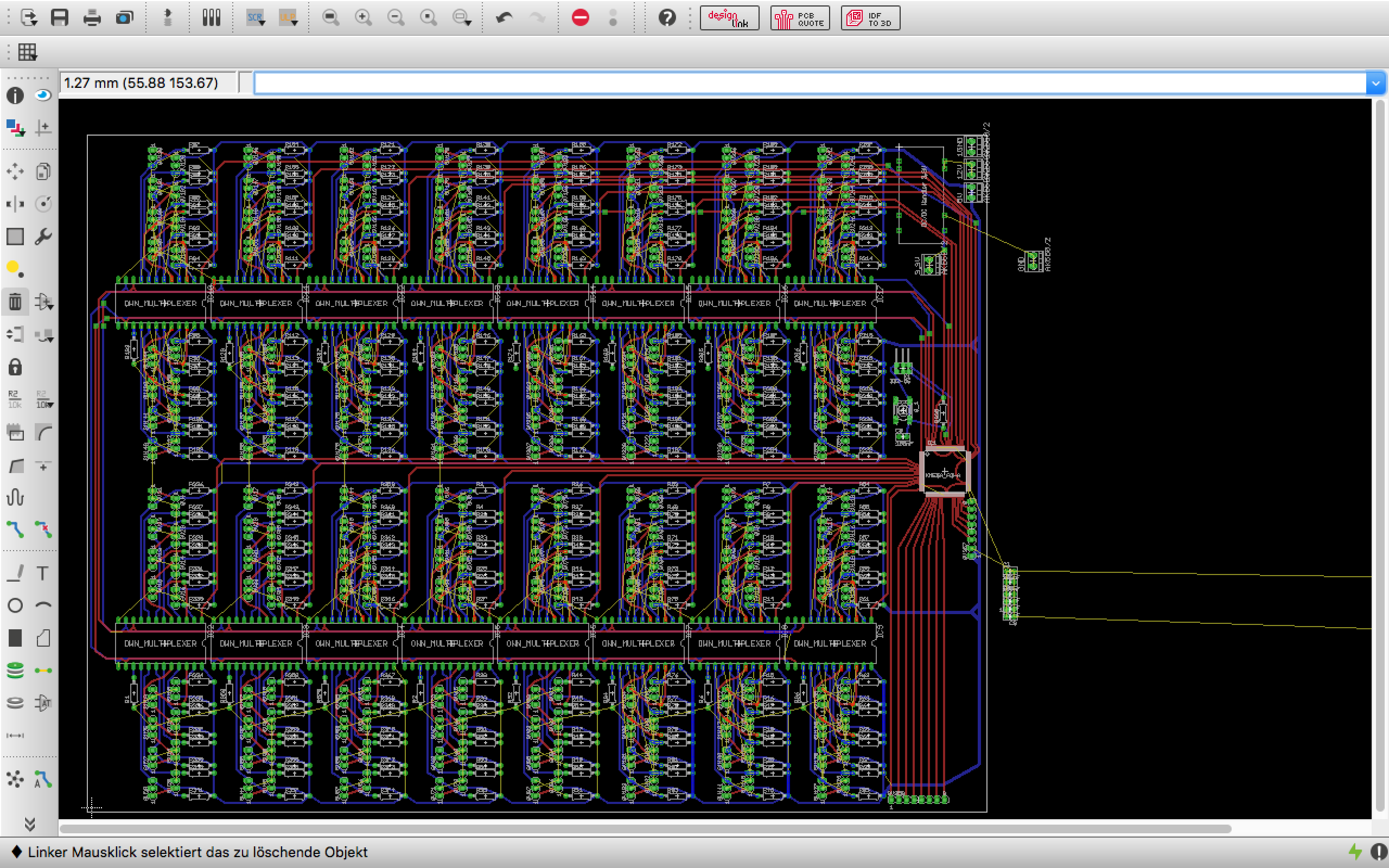

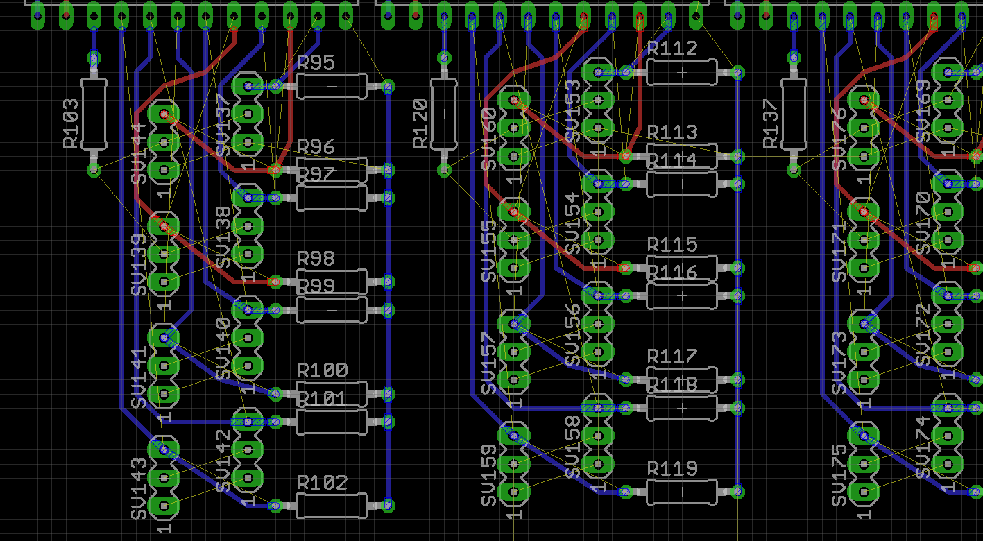

Gast #4539389
Also es sieht ungefähr so aus... Ist natürlich noch nicht ganz fertig.
@Falk Brunner:
Da ich erst seit ca. 1 Monat mit dem Programm arbeite kann ich vieles
noch nicht wissen. Dafür sollte ja das Forum da sein...
Danke für die Infos.
Da ich ca. 25 Schaltpläne habe ist es nicht so einfach alles über den
haufen zu werfen und neu/anders zu beginnen.
#4539420
@Chris (Gast)
Für ein SINNVOLLES Bild siehe Bildforamte. Bei Eagel kann man
entweder als PDF drucken oder als PNG exportieren.
Vollkommen OK.
Wo hast du 25 Schaltpläne?
Gerade WEIL du am Anfang bist, kannst du das. Und musst du ggf. auch.
Denn hier entscheiden sich grobe Designfehler bzw. schlechte
Arbeitsmethoden.
