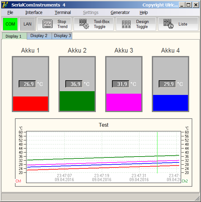

ich arbeite gerade an einer Akkuteststation im Modellbaubereich.
Neben den wichtigen Vitaldaten der Akkus zeichne ich auch an vier
Stellen Temperaturen auf.
Ich würde diese Daten gerne im Sinne einer Temperaturkarte ("Heat map")
stilistisch visualisieren. Dabei kommt es nicht darauf an zu simulieren,
wie sich ein spezieller Bereich erwärmt, es sollen lediglich die
Sensordaten die bereits vorliegen auf vordefinierte geometrische Flächen
animiert werden.
Das Ganze wäre schön als Video oder Gif-Datei. Ich stelle mir das Ganze
als eine Art virtuelles "Wärmebild" vor, das sich im Zeitverlauf
entsprechend der Datenbasis verändert.
Kennt jemand eine Software, mit der so etwas funktionieren könnte?
Grüße!
Denk noch mal drüber nach. Das ist so, als wolltest Du mit nur 4
Höhen/Orts-angaben eine GeoMap kreieren.
Versuche es z.B. mit SerialComInstruments 4 (siehe Bild oben).
