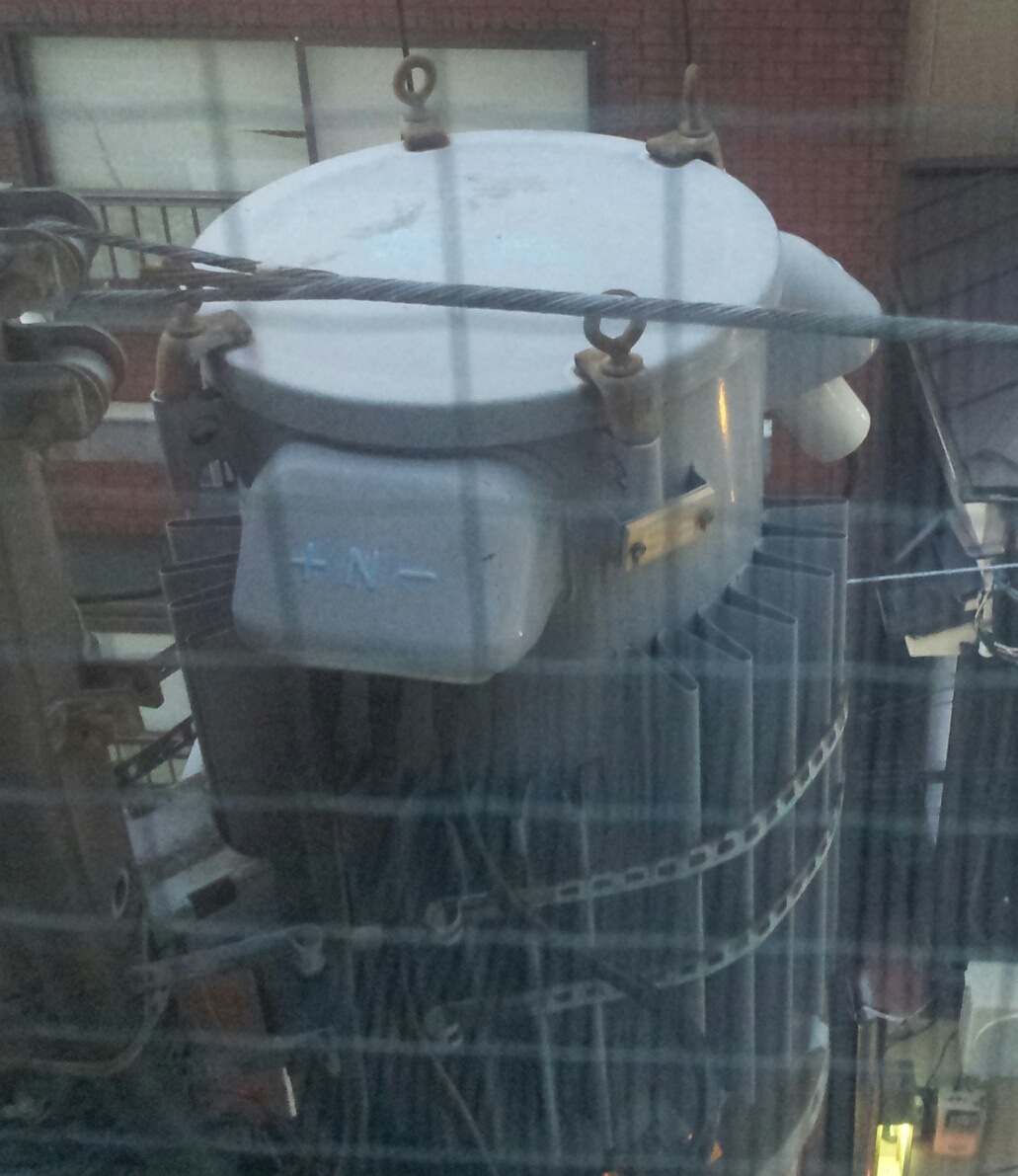

Japanische Trafos mit - N +?
Gast #4539821
Eine konkrete Antwort weis ich auch nicht. Ich vermute dass + u. - gegen
N Spannung führen, wie in vielen Elektronikschaltung z.B. +- 15V. Aber
versuch mal bei Google mit "stromnetz japan", da bekommst Du viele
Antworten mit vielen Links.
#4540047
Natürlich ist + und - bei Wechselstrom keine Polarität.
Das ist ein Trafo mit 2 x 110V, 2 um 180 Grad versetzte Phasen, oder
auch als 1 x 220V mit Mittelanzapfung N zu verstehen, wie sie in den USA
auch üblich sind.
+ ist also eine Phase, N der Nullleiter, und - die um 180 Grad versetzte
Phase entgegengesetzter Polarität.
