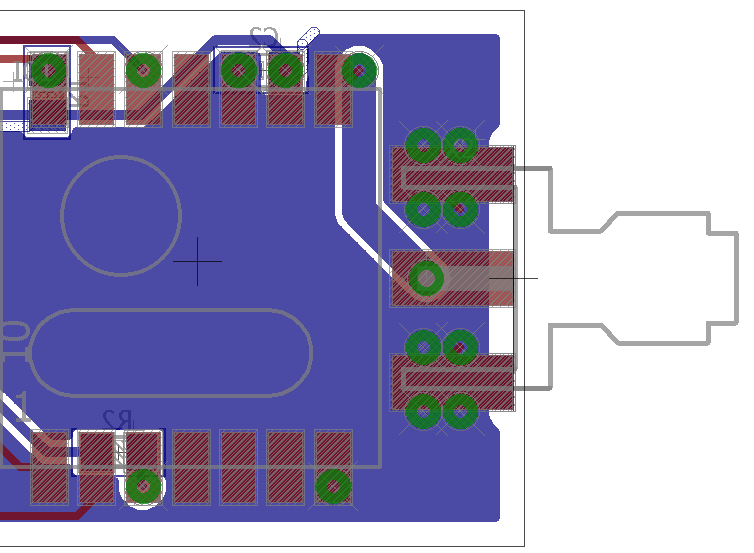

ich entwerfe gerade eine Platine mit einem RFM12-Funkmodul.
Ich möchte die Antenne über einen SMA-Print-Stecker anschließen können.
Hab den entsprechenden Ausschnitt der Platine mal angehängt.
Ich hab die Verbindung zwischen Antennen-Ausgang des Moduls und
SMA-Stecker als koplanaren Wellenleiter mit ca. 50 Ohm Impedanz
dimensioniert.
Ab welcher Leiterbahnlänge muss man das überhaupt impedanzkontrolliert
realisieren?
Passt die Leitungsführung (HF-Teil) im Layout-Ausschnitt?
Viele Grüße

Bei 433 MHz ist die Leiterbahnbreite bei nur wenigen cm Länge egal. Sehr
wichtig ist hingegen dass du eine breite Massefläche direkt unter der
Leiterbahn hast. Die darf auch nirgends zerschnitten sein.
Vias schaden der Signalqualität tendentiell auch mehr als leicht falsche
Leiterbahnbreiten ...

Ich muss leider auf die andere Platinenseite, da ich unterm Modul ungern
Kupfer liegen hab (Gefahr von Kurzschluss, ich ätz die Platine selbst,
daher kein Lötstopp).
Würde eine Massefläche auf der anderen Seite soviel ausmachen? Die
Platine ist mit 1,5mm recht dick. Berechne ich den Wellenwiderstand
einmal für koplanar mit und einmal ohne Massefläche, so ist hier nur ein
geringer Unterschied zu sehen.
Zählt die Länge der Leiterbahn eigentlich schon zur Antenne?

Besorg dir eine Rolle Kapton Klebeband! Oder Isolierband, das ist dann
nur nicht so hitzebeständig. Mache ich auch so (auch bei prof.
Platinen), funktioniert wunderbar.

Ja was denn jetzt. Erst sagst du, dass ein paar cm egal sind und dann
störst du dich an ein paar Vias mit einer Länge von 1,5..6 Millimetern.
Bei 433MHz sind "wenige cm" allerdings schon gar nicht mehr so egal.
Lambda/4 in Luft sind gerade mal 17,3cm und auf FR4 nochmal deutlich
weniger. Der Abstand der Impedanzstoßstellen (Anfang-Ende des
nichtangepassten Teils) muss kurz gegen die Wellenlänge sein, damit sich
die Reflektionen noch halbwegs gut aufheben.

Das Problem an den Vias ist nicht die Länge sondern die Induktivität.
Du kannst ja mal simulieren was das ausmacht. Es ist nicht viel, im
Bereich 0.x dB.
