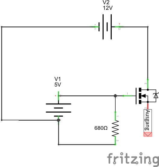

Hallo !
Ich habe eine Verständnisfrage, die mich wirklich verzweifeln lässt.
Hier ist meine Testschaltung. Ich möchte den n-Channel MOSFET als
einfachen Schalter benutzen. V1 steht stellvertretend für einen
Mikrocontroller,deshalb auch der Pulldown Widerstand von Gate auf
Ground.
Wenn ich jetzt vom Ausgang zu Ground die Spannung im durchgeschaltenen
Zusatnd messe, messe ich nur 4,8 V (anstatt 12V). Nach meinem
Verständniss müssten es 12 V sein. Selbst wenn ich V2 änder komme ich
immer auf ein ähnliches Ergebins. Den Mosfet als Spannungsteiler zusehen
fällt schonmal weg, da das Messgerät ja einen riesigen Innenwiderstand
besitzt. Auch am verwendeten MOSFET scheint es nicht zu liegen, auch mit
anderen Typen , selbst mit Bipolartransistoren bekomme ich das gleiche
Ergebnis.

Wenn ich, das richtig sehe, hast du den Mosfet mit dem Drain Anschluß
an 12V direkt angeschlossen.
Normalerweise wird der Source bei N-Channel Mosfet an Minus (GND)
angeschlossen.
Den Verbraucher dann zwischen 12V und Drain.
Der 680Ohm ist auch vielzu niedrig, da kann der Mosfet nicht richtig
durchschalten.
Nimm da mal einen 10K oder 100K Widerstand.
Für das Verständnis ist es günstig, als Grundlage eine vernünftige
Darstellung des Problems zu haben. Zeichne deinen Schaltplan doch
erstmal systematisch auf, so dass die Potentiale sortiert sind (hohe
Spannungen oben, niedrige Spannungen unten) und die Signalverarbeitung
in eine Richtung läuft (links nach rechts).
Der MOSFET wird durch die Spannung zwischen Gate und Source angesteuert.
Mit 5V am Gate und 4,8V am Ausgang beträgt die Steuerspannung gerade mal
0,2V. Guck mal ins Datenblatt, was du mit dieser minimalen Spannung für
einen Strom steuern kannst :-(

Moin Anton
stimmt, Du hängst an einem Verständnis Problem ;-)
Wenn es Dich beruhigt das ging mir ähnlich.
Folgendes hast Du übersehen:
Dein (N-Channel) MOSFET will am Gate eine Spannung größer Source sehen.
Daher wird in den Datenblättern auch von Vgs gesprochen.
Was Dir gerade passiert ist folgendes:
Ausgangspunkt:
Gate auf 0V und damit MOSFET nicht leitend.
Dein Ausgang (Source) ist somit auch 0V
Jetzt legst Du eine Spannung (ca. 5V) am Gate an.
Sofort fängt der MOSFET an zu leiten und Du siehst eine Spannung am
Ausgang. Der trick ist jetzt:
Je näher die Source Spannung (Dein Ausgang) an deine Gate Spannung
kommt, desto weniger leitend wird dein MOSFET. Dadurch stellt sich eine
Spannung am Source knapp unter der Gate Spannung ein.
Um den MOSFET in deiner Schaltung als Schalter zu benutzen solltest du
deine Last zwischen 12V Batterie und MOSFET schalten. damit ist dein
Source auf 0V fest genagelt und Du kannst mit den 5V ein und wieder aus
schalten ;-)
Deine hier gezeigte Testschalung ist unvollständig oder falsch. Wie ist
denn die Last angeschlossen? Der eine Punkt ist Source und das andere?
Ich nehme mal an es ist der Minuspol von V1 und V2. OK, damit wäre der
Stromkreis geschlossen.
Was hast Du jetzt für eine Schaltung? Einen Spannungsfolger, Verstärkung
<= 1. Dabei wird der MOSFET erst ab einer gewissen Spannung zwischen
Gate-Source leitend. Wenn Du an der Last 4,8V misst, dann hast Du eine
relativ niedrige Spannung von 0,2V zwischen Gate-Source.

Gast #4540232
Vielen Dank für eure schnelle Hilfe !
Am meisten weitergeholfen hat mir @franksanderdo .
Jetzt wo du es mir erklärt hast kommt es mir ganz logisch vor :D.
@Klaus :
Der niedrige Widerstand ( 680 Ohm) ist tatsächlich sehr niedrig gewählt,
jedoch ist das gewollt um so möglichst schnelle Schaltzeiten
hinzubekommen ( mit meinem Mosfet im einstelligen
Mictosekundenberreich).
Als Mikrocontroller benutze ich einen Arduino und der verkraftet das
schon ;).
Also nochmal Danke ihr seid eine Top Community !
