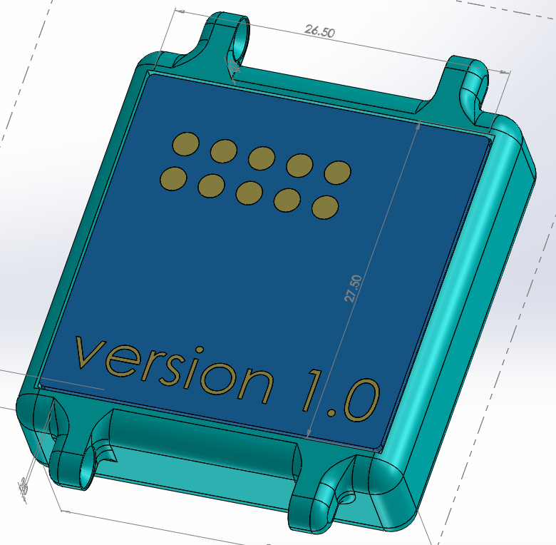

Hallo zusammen
Ich stehe vor dem Problem, ein geeignetes Ladeverfahren für mein kleines
Gerät zu finden.
Das Gehäuse misst 27.5 x 27.5 x 8mm
Ich dachte zuerst an einen kleinen USB Anschluss dieser passt jedoch
nicht mehr hinein.
Eine Drahtlose Ladung wäre schön.
Doch wie sieht das aus mit den Magnetfeldern und einem dahinter
liegenden Akku?

Holger K. schrieb:
> Es geht um eine Smartwatch
Soll es auch noch wasserdicht sein?
> Gerät zu finden.
Solarzelle vielleicht?
Es kommt ein bisschen drauf an, wie lange ein Ladevorgang dauern darf
und welche Ladung/Energie in der Zeit übertragen werden muss.
OP #4540346
Bisher noch nicht. Ist aber eine gute idee!
Solarzelle wäre super, würde aber vermutlich nicht mehr ins gehäuse
passen.
Wolfgang schrieb:
> Oder gleich Federkontaktstifte in der Ladestation und feste Kontakte,
> die mit der Oberfläche plan abschließen an der Uhr
Sehr gute idee!
Ich werde eine Leiterplatte als Rückplatte verwenden.
Im Anhang ist ein Bild des aktuellen Designs.
Die Punkte sind die Pads auf der Leiterplatte.
