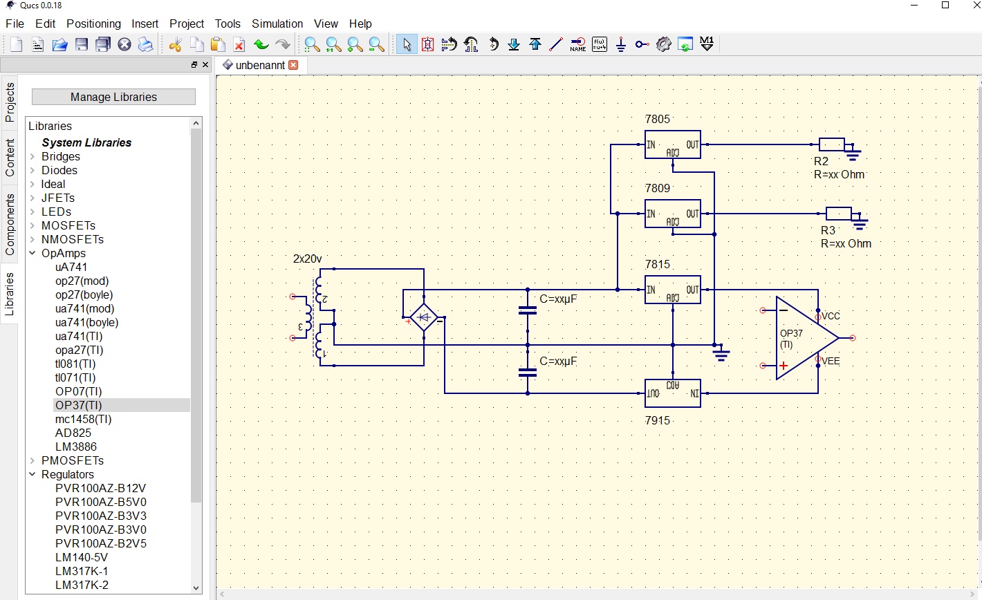

Hallo
Beim erstellen einer Schaltung kahm mir grade die frage auf ob ich den
trafo ungleich belasten kann oder ob das Auswirkungen auf den OPV hat.
Ich habe mal ein bild gemacht damit ihr wisst was ich meine.
kurzum die positive Seite wird mehr belastet wie die virtuelle negative.
Ein einfachen das geht oder geht nicht wurde eigentlich reichen.
DANKE SCHON MAL.
#4540779
Da jede Wicklung (praktisch gegenphasig) je eine Phase bedient, um die
positive Spannung zu treiben (bzw. negative Spannung, je nachdem, welche
Seite man betrachtet), wird praktisch jede Halbwelle in Summe gleich
belastet.
