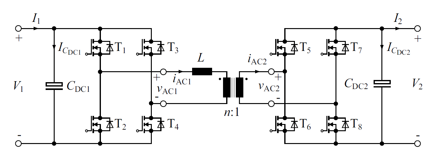

Hallo Freunde,
ich bin zurzeit darüber einen bidirektionalen DC-DC Konverter zu
entwerfen. Als Topologie habe ich dafür einen phase-shifted full-bridge
Konverter mit Synchrongleichrichtung ausgewählt. Hier erstmal die Daten:
3KW
Eingangsspannung 36-60 V , nominal 48 V
Ausgangsspannung 9 -15 V , nominal 12 V
f(Converter) =100kHz -> f(Synchrongleichrichter)= 200kHz
dU = ca. 0,1 V
Ist Es hier notwendig die Glättungsinduktivität auf beiden Seiten
anzubringen? also Primär und Sekundär?
Oder muss immer eine davon mit einem FET Überbrückt werden im jeweiligen
Energieflussrichtungsmodus?
Ich hoffe mir kann da jemand helfen :)
Gast #4541889
Wie? Mit Mittelanzapfung oder Vollbrücke auch sekundär? (Am besten immer
Schaltplan einstellen. Ist einfacher als ellenlang erklärn müssen oder
gar mühsam aus der Nase gezogen bekommen.)
Michael A. schrieb:
> 3KW
Uff.
> dU = ca. 0,1 V
Doppelte Schaltfrequenz der primären Brücke? Irgendwas scheine ich hier
nicht zu raffen. Dachte, nur die Ausgangsdrossel "sieht" sozusagen die
doppelte f.
Notwendig? Kommt drauf an. Mal ohne zus. FETs gedacht gibt das
Stromspeisung, wohl ungut. Mit könnte gehen nur sollte man die erst nach
erliegen des Stromflusses abschalten.
Worum genau gehts eigentlich, was soll wie wovon versorgt werden (und
"zurückversorgen")?
Gast #4541917
Glättungsinduktivitäten? Synchrongleichrichter hat andere Frequenz als
der Konverter?? Vollbrücke? Eingang/Ausgang bei einem bidirektionalem
Wandler??
Das sind nicht gerade ideale Voraussetzungen, um einen 3KW-Wandler zu
bauen.
Gast #4541934
Wegen dieser Fragen hab ich auch meine Zweifel. Und u.a. wegen der
"doppelten Frequenz" hätte mich die sekundäre Schaltung interessiert.
Gelinde gesagt. Ich denke, der Begriff "dual active bridge" ist nicht
einmal bekannt, was noch dazu auf relativ wenig Suchtätigkeit z. Thema
"bidirektional" schließen läßt.
OP #4541999
Sorry für die ungenaue Beschreibung, hier erstmal das Schaltbild. Es
handelt sich schon um eine Dual Active Bridge.
In diesem Schaltbild fehlen nur die angesprochenen
Glättungsinduktivitäten (bei denen ich nich weiß ob man die braucht, und
wenn dann wie ich sie verschalte)
Bin relativ neu in dem Gebiet, ich bitte euch um Nachsicht :)
Ich dachte dass die Synchrongleichrichtung immer die doppelte Frequenz
haben muss... bzw die Glättungsdrossel sieht die doppelte Frequenz,
daher müssen auch die FETS mit der doppelten Frequenz schalten?
Gast #4542106
Eine 2-Wege-Gleichrichtung "klappt" immer alle Pulse ("Halbwellen") in
eine Richtung. Daraus resultiert die doppelte Frequenz relativ zur
"Grundfrequenz". (Absichtlich so geschrieben, daß es formal sowohl
Sinus- als auch Rechteck-signale einschließt.)
Wie gesagt - man (egal wer) könnte noch tausend Fragen stellen. Die
wichtigste solltest Du aber im Vorfeld beantworten:
> "zurückversorgen")?
...oder ist das alles gar nur "akademisch" (fiktiv) ? Es gibt meist
viele verschiedene Lösungen (Topologie u. Ansteuerung bzw. Modulation)
für ein Problem. Erst mal aber muß man dieses kennen.
Ich zweifle irgendwie, daß Du einen beinahe fertigen Wandler am Tisch
liegen hast, dem nur noch max. zwei Drosseln fehlen, und der dann auch
nur zu Demonstrationszwecken / zum Ansehen da sein soll.
Also raus mit den ganzen Infos.
