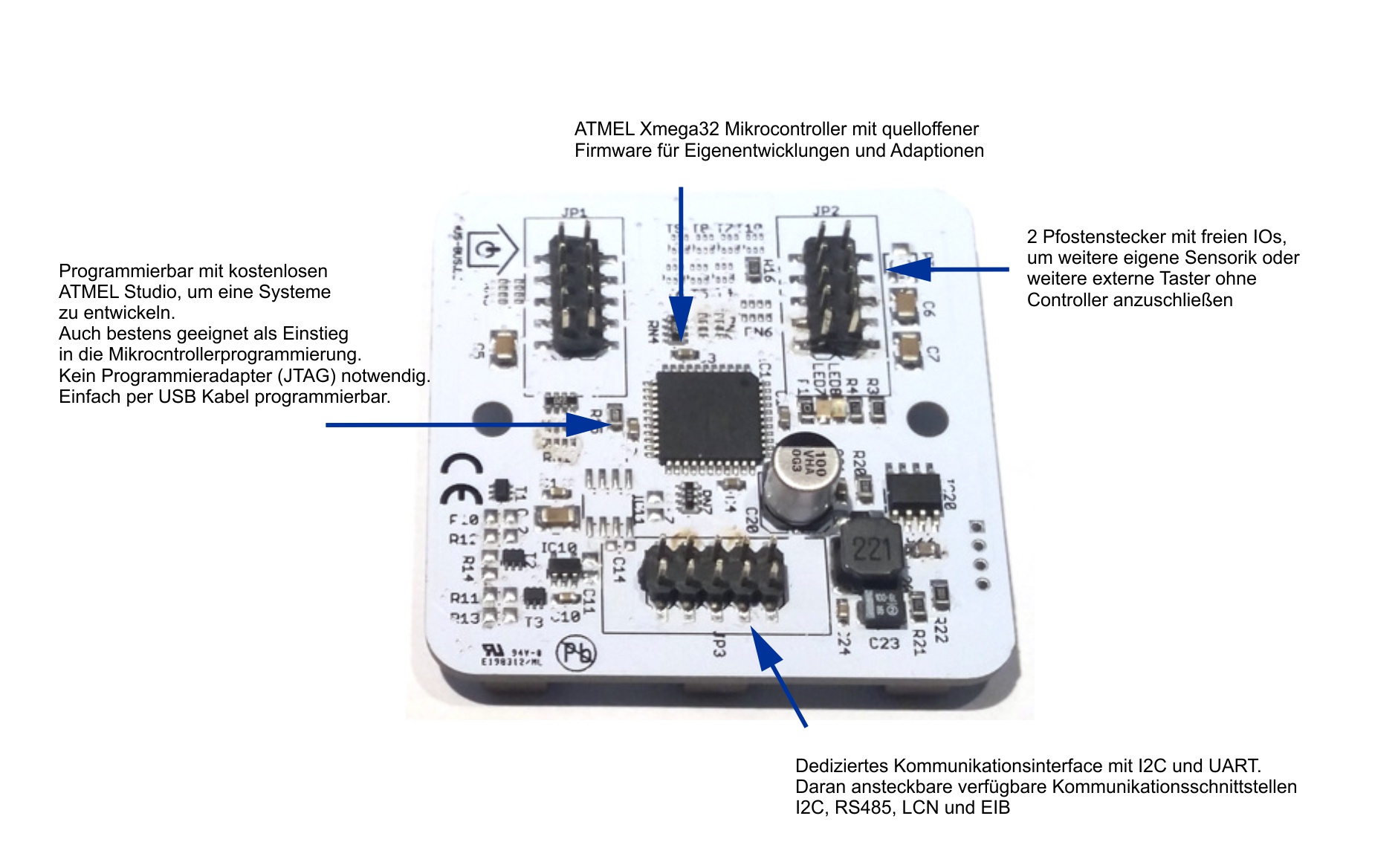

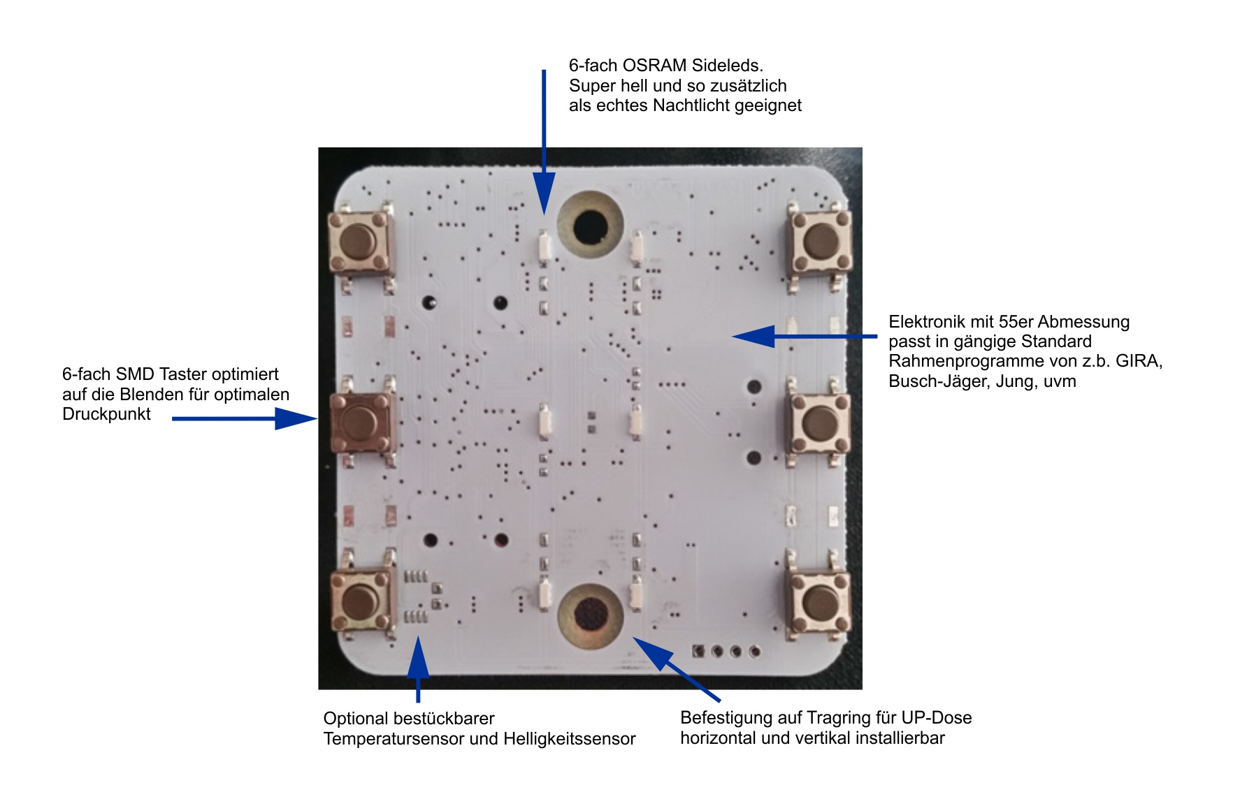

Hallo!
Wir möchten euch ein Open Source Projekt vorstellen zu einem
Mehrfachtaster (Multitaster) für Hausautomatisierungssystem, der hier im
Mikrocontrollerforum vor einiger Zeit entstanden ist. (Siehe:
Beitrag "GIRA Taster Nachbau - Interesse ?")
Neben der Standardelektronik, bei der alle Tasten und LEDs einfach
einzeln auf Pfostenstecker rausgelegt werden, gibt es nun eine Variante
mit Atmel XMega32 Mikrocontroller und zugehöriger Firmware zum selbst
weiterentwickeln. Der Controller steuert alle Tasten und LEDs direkt
lokal (mitsamt Dimmen und allem was das Herz begehrt) und kann per BUS
angesprochen werden.
Neben der Möglichkeit eigene weitere Sensorik anzubinden, gibt es
zusätzliche ansteckbare Kommunikationsmodule, durch die die Taster per
I2C, RS485, LCN oder EIB abgesteuert werden können.
Auf den Fotos seht ihr die grundsätzlichen Features und Bestandteile.
Alle weiteren Informationen und HowTos findet ihr auf
www.haus-bus.de/projekt
Ich würde mich freuen, wenn erneut viele Leute mitmachen und eigene
Ideen einbringen.
Alle Fragen zu dem Projekt, werden wir hier im Forum beantworten und
dann in die Howtos einarbeiten. Das ganze wird hoffentlich ordentlich
leben und die Doku immer mehr wachsen mit jedem individuellen
Nutzerprojekt.
