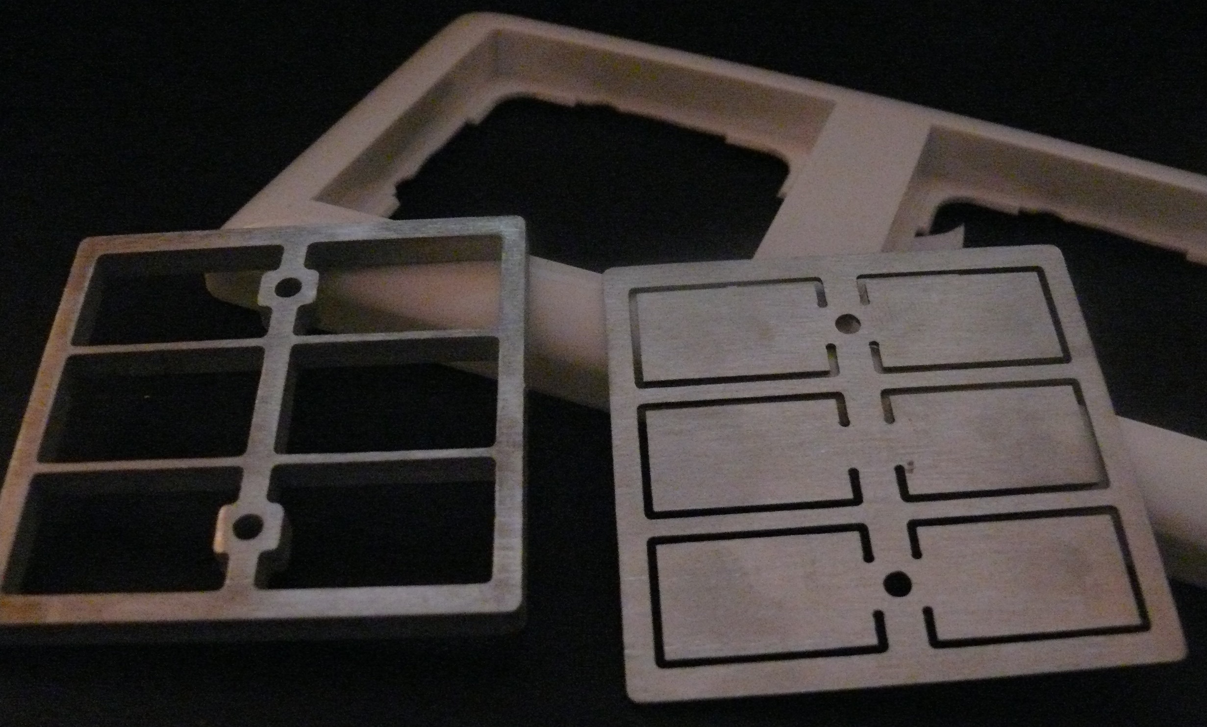

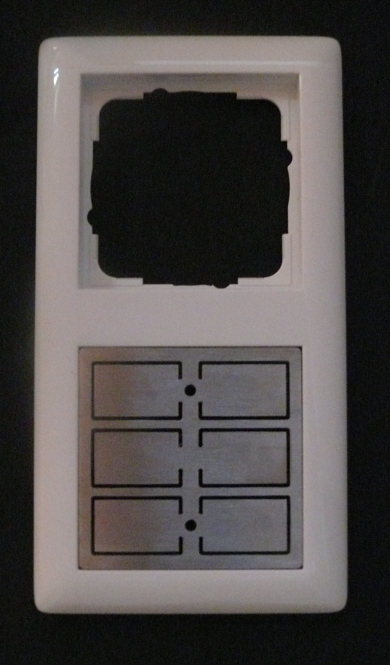

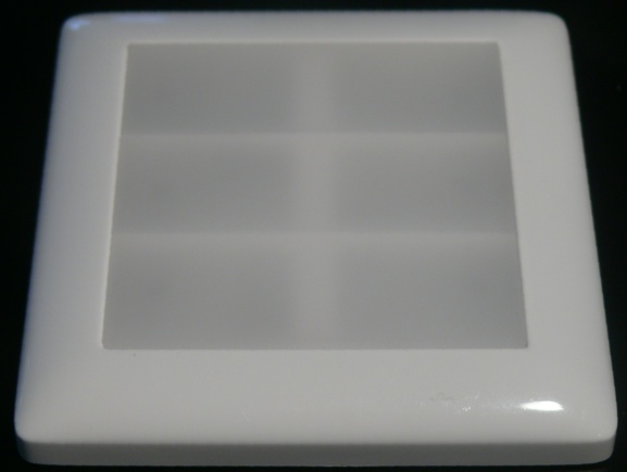

Jetzt gibts endlich die Fotos vom ersten Prototyp. (Leider habe ich keine besonders tolle Kamera) Bild 1 zeigt den Taster in einem GIRA 2-fach Rahmen. Der Taster selbst ist hier aus Edelstahl. Es ist aber auch Plexiglas oder Plastik oder jedes beliebig flexible Material möglich. Bild 2 zeigt die Beleuchtung der Tastenschlitze. Ich hab auf dem Bild einfach nur mal eine LED dahinter gelegt. Im Einbauzustand scheint natürlich nichts in die anderen Kanäle bzw aus dem Gehäuse raus. Bild 3 zeigt, dass der Tasterrohling aus 2 Teilen besteht. Einmal die Frontblende und dann der Distanzhalter zur Platine, der gleichzeitig die Lichtkanäle bildet. Die Platine wird einfach nur 6 Mikrotaster und 6 Leds enhalten und mit zwei versenkten Schrauben an der Frontblende befestigt. Angesteuert werden können die Taster und LEDs dann entweder direkt, oder als Bestückungsvariante per I2C oder Freebus (EIB kompatibel). Die Platine wird dabei hinter den Rahmen gebaut. Dadurch hält die gesamte Konstruktion fest im Rahmen. Der Rahmen selbst wird dann von dem zweiten Element in der Wand gehalten (Entweder eine Steckdose oder ein normaler Taster). Wir haben noch keine günstige Möglichkeit gefunden, wie man unseren Taster mit einem normalen Spreitzsockel in der Wand befestigen kann. Vielleicht hat da ja jemand eine Idee. Was haltet ihr sowas von dem Ansatz ?
achja. den Taster kann man natürlich ein weiß lackieren. Das werde ich bei mir wahrscheinlich auch machen. Aber viele Leute stehen ja auch Edelstahl...
Es war nie geplant, den 1-1 nachzubauen. Sondern einen anderen Taster mit gleichem Funktionsumfang. Hatte ich in meinem ersten Beitrag versucht zu erklären.
Hi, also ich finde das sieht nicht schlecht aus. Da lässt sich was draus machen. Ist noch eine Abdeckung geplant oder drückt man direkt auf die Edelstahlplatten? Wie geht das dann mit der Beschriftung? Grüße, Benni

@Robert Verworfen haben wir die Variante noch nicht, aber ehrlich gesagt glaube ich nicht so richtig daran, weil mein Kollege die in Bulgarien fertigen lassen will. Falls das doch was werde, gebe ich nochmal Bescheid. Bei diesem Model haben wir alles selbst im Griff und können auf alle Wünsche eingehen
@lrlr Also beim Edelstahl und der Aluversion gibts bezüglich Dauerfestigkeit (also dass keine Risse entstehen, oder der Taster sich durch Drücken irreversibel verbiegt) keine Probleme. Da hat man mehr das Problem, dass das Feedback beim Drücken noch nicht so toll ist. Da werden wir in den nächsten Tagen mal weitere Experiment machen mit einem kleinen Haltesteg bei den einzelnen Tastern und dünnerem Material. Vielleicht sollten wir neben der Beleuchtung aber auch noch einen Piepser vorsehen, der kurz Feedback gibt, wenn ein Taster gedrückt wurde. @Benjamin Wie gesagt, gefällt mir die Edelstahloptik im weißen Rahmen auch nicht. Entweder man nimmt nen anderen Rahmen oder wie schauen mal wie die anderen Materialien so aussehen. Eloxiertes Aluminium sieht bestimmt auch ganz gut aus und macht keine Fingerabdrücke. Nett ist aber vielleicht auch einfach weißes Plexiglass. Das sieht im weißen Rahmen bestimmt auch gut aus und man kanns von hinten bedrucken mit den Funktionen. Ins Edelstahl kann man übrigens auch gravieren, wenn man sicher ist, wie die Taster belegt sein sollen :)

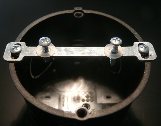

Ich habe mir heute mal den billigsten Steckdoseneinsatz gekauft, den ich finden konnte (1,50 euro). Wenn man dann oben den Plastikeinsatz wegwirft, kann man das schon recht gut als Träger verwenden. Jetzt schauen wir mal nach einem Klemmsystem. Die Schrauben müssen auf jeden Fall weg von der Frontblende.

@Jörg Den Sockel braucht man ja nur, wenn man einen Einzelrahmen verwenden möchte. Irgendwas muss ja den Rahmen halten. Wenn du unseren Taster in einerm Mehrfachrahmen verwendest, dann ist der Platz vom Sockel frei.

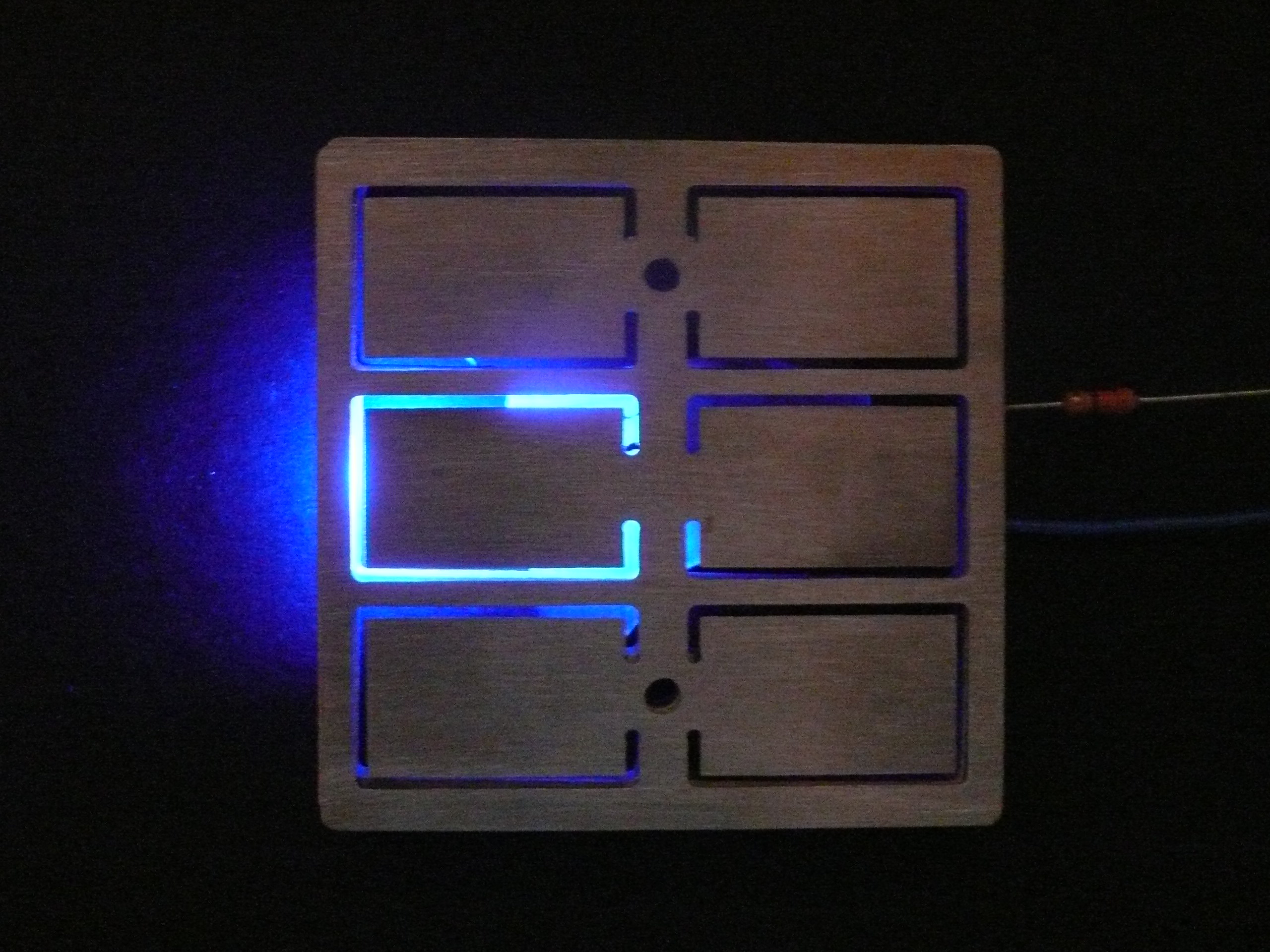

Wird geben gerade die Platine in Auftrag. Man kann damit die 6 LEDs über I2C Dimmen und blinken lassen, die 6 Taster abfragen (Interruptgesteuert wenn man nicht pollen möchte) und einen Summer ansteuern. Die restlichen 3 IOs sind auf einen Stecker gelegt, so dass man weitere Taster oder LEDs extern anschließen kann. Weiterer Ablauf für diejenigen, die noch Interesse haben: Sobald die Platine vorliegt, werden wir einen weiteren Prototyp aus Plexiglas fertigen. Dieser wird von hintern lackiert (Tiefeneffekt) und mit einer Folie beklebt, die die einzelnen Tasterfunktionen zeigt. (Folie kann später auch getauscht werden, wenn man die Funktion mal tauschen möchte). Des Weiteren optimieren wir die Materialdicke und die Breite des Tastenhaltestegs, so dass man beim Drücken ein ordentliches Klickgefühl hat. Ich erwarte, dass wir in ca 10 Tagen weitere Bilder zeigen können. Am Sockel arbeiten wir aktuell erstmal nicht weiter. D.h. man benötigt bis auf Weiteres mindestens einen 2-fach Rahmen.

Hier gibts nun endlich den ersten Plexiglasprototypen und eine Demo zur Elektronik. Bitte beachtet, dass das Plexiglas noch nicht richtig befestigt und noch nicht sauber geschnitten ist. Das wird bei der echten Version deutlich sauberer und der Abstand zwischen den einzelnen Tastern wird kleiner sein (Schnittkante). Man kann die Fron in einer beliebige Farbe bekommen, passend zum eigenen Rahmen. Diese Version ist nun endlich auch in einem Einzelrahmen verwendbar. In den Videos seht ihr die Funktionen der Elektronik (Blinken, Dimmen, usw). Die Elektronik, die über I2C angesteuert wird muss man nicht zwangsweise verwenden. Man kann den Tasteraufbau auch einzelen bekommen und die Taster und Leds selbst ansteuern. Wenn ihr jetzt noch grundlegende Verbesserungsvorschläge habt, dann immer her damit. So langsam wollen wir aber fertig werden :) Links zu den Demo Videos: http://www.funtastic-media.com/tasterDemo.wmv und http://www.funtastic-media.com/tasterDemoBlau.wmv Grüße Herm
ts ts und das als ersten Kommentar :) Naja, daran solls nicht scheitern. Hier dann für alle Microsoftgegner: Links zu den Demo Videos: http://www.funtastic-media.com/tasterDemo.mpg und http://www.funtastic-media.com/tasterDemoBlau.mpg

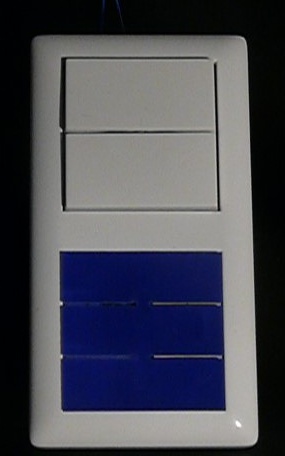

So es gibt Neuigkeiten, anbei neue Bilder von einigen fertigen Tastern. Die ersten Bilder zeigen jeweils zwei Ansichten der Taster in Weiß, Radiant, Orange und Schwarz. Im Prinzip ist jedes Farbe möglich, die es als 3mm Plexiglas gibt. Wir empfehlen diese für LED Beleuchtung optimierten (http://www.plexiglas-shop.com/DE/de/platte/plexiglas-truled-hrikze7jsb4.html) Das nächste Bild zeigt das Distanzstück aus PVC, dass gleichzeitig die Lichtkanäle bildet, so dass die einzelnen Tastwippen vollflächig ausgeleuchtet werden können. Das nächste Bild zeigt das zugehörige Befestigungsblech für eine Unterputzdose. So kann man den Taster auch in Einzelrahmen verwenden. Die Platine muss zwei M3 Bohrungen haben. Dann kann man die Platine und damit den Rahmen an der Leite befestigen. Der Tastaufsatz wird dann einfach reingedrückt und kann mit einem Messer auch wieder rausgeholt werden. Die Unterputzdose ist ansonsten komplett frei und bietet schön Platz für die eigenen Elektronik. Die zugehörige Elektronik können wir erst ca. Ende des Monats präsentieren. Durch diese kann der Taster dann als EIB Taster oder per I2C Taster verwendet werden. Alternativ kann man die Elektronik auch beliebig selbst erweitern. Ist nen Atmega drauf. Aber natürlich kann man auch einfach seine eigene Elektronik bauen. Ich möchte nun anbieten 5 Leuten kostenlos(!) ein Muster zu schicken, das aus einer Dummyplatine mit 6 aufgeklebten SMD Tastern, einem Gira 55 Einfachrahmen, einem Tastereinsatz und dem Befestigungsblecht mit Schrauben besteht. Dafür wäre es dann nett, wenn diejenigen Leute hier später ihre Meinung posten. Egal wie sie ausfällt. Wer möchte testen ?
Hallo Herm! Ich würde gerne testen! Die neuen Bilder sehen nämlich mittlerweile interessant aus! Mehr per PN. Grüße Robert
Hallo Herm, ich würde auch gerne testen. Die Kanten des Plexiglases sehen noch nicht so sauber geschnitten aus, wird das später sauberer gefertigt oder zumindestens die Kante schräg geschnitten/geschliffen oder muss man da selber Hand anlegen? Gruß Thomas
Hallo Herm, ich stelle mich auch gerne zur Verfügung, den Taster auf Herz und Nieren zu testen! Kontakt: IchWillDenTaster@benjaminutz.de Schönen Abend, Benni

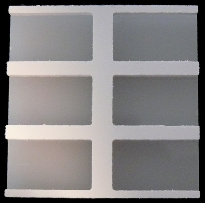

Mal 'ne Frage: Wie werden die 6 Taster betätigt, wenn es eine Vollfläche ist? Gruß Edgar
Das sind 3 Einzelwippen, die in der Mitte aufgehängt sind. D.h. man kann jeweils rechts und links klicken. Der Druckpunkt ist super gut. Man kann locker auch Doppelklicks und Dreifachsklicks machen.

@Alex Mittlerweile besteht die Abdeckung auf 3 völlig getrennten Einzelwippen. D.h. es gibt eigentlich so gut wie keinen Schlitz mehr dazwischen. Lediglich die Schnittkante sieht man halt, was aber auch gut ist, weil man sonst die Taster gar nicht einzeln erkennen könnte. Wir überlegen ob wir die Wippen noch anfasen, um son kleinen 3D Effekt zu erzielen. Ich muss aber erstmal schauen, wie viel teurer das wird oder ob wir das als Variante gegen Aufpreis anbieten.

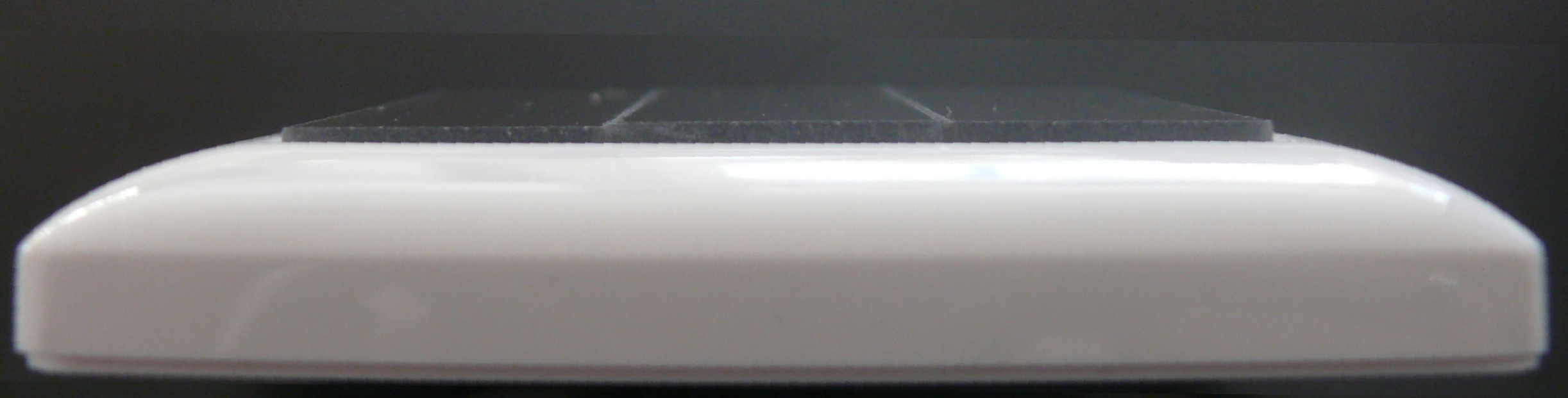

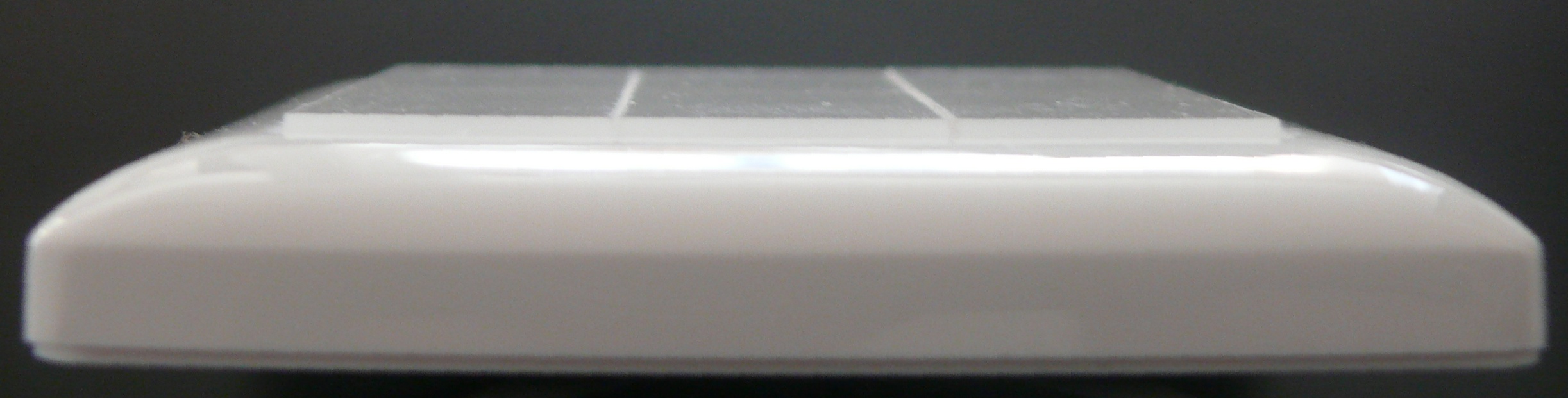

Ich denke Anfasen wird sogar pflicht! Überleg mal was mit nem feuchten Papiertuch beim Putzen an den Schnittkanten passiert! Setz mal wieder ein paar Fotos rein!
Glaube ich erlich gesagt nicht. Wenn du die Dinger mal in der Hand hast, siehst du, dass sie so schön hochglanz und die Oberflächen komplett sind. Wenn man Plexiglas anfast, ist es dort rauh und glänzt nicht mehr. Neue Bilder sind doch drin. Oder was meinst du ?

So, heute ist ja das Testmodell angekommen, hier mein Bericht: Optik: (ich habe die weiße, leicht transparente Version) sieht Super aus, hochwertiger Eindruck durch sehr geringe Spaltmaße am Rand und zwischen den Tastern. Die Taster und der Mittelsteg scheinen ganz leicht durch, ich vermute die hintere Plexi-Platte wird durch die Platine ersetzt? Dadurch wird das Hintergrundbild vielleicht gleichmässiger, und man sieht den taster nicht mehr. Die Taster stehen etwas vor, was auch auf den Bildern zu erkenen ist, dadurch könne sie auch im dunkeln ertastet werden. Tastgefühl: (hab nachgeschaut, es sind die schwarzen Taster) Einwandfrei. Deutlich fühlbar und sehr geringer Schaltweg. Die Kanten der Tastflächen fühlen sich allerdings wie Sägekanten an und sind nicht angefast. Die Ecken sind dadurch etwas scharfkantig. Spätestens beim saubermachen bleibt man da hängen. Ich würde mir eine leichte Fase rund um die Tastflächen wünschen, dadurch lassen sich auch die 3 Tasterflächen im dunkeln besser ertasten. Außerdem würde eventuell auch die Kante glatter. Verarbeitung: Unter Berücksichtigung, das es sich um einen Prototypen handelt, schon sehr gut, das Plexi hat leichte Kratzer auf der Front, ich nehme mal an, das die Serienteile dort ursprünglich eine Folie besitzen. Das Konzept mit den Einzelwippen ist verblüffend einfach und clever gelöst, und wenn die "Klemmfunktion" in den Gira Rahmen auch noch realisiert werden kann, super. Einbau: Das Konzept ist im Moment ja, die Platine auf (nach) dem Rahmen zu montieren, wie wird das mit den elektrischen Kontakten gelöst? Steckverbindung zur Schaltung? Die Taster sin zum mitgelieferten Gira Rahmen prima passgenau, sie passen allerdings nicht ganz den 55mm Zwischenring 0289112 für das Flächenschaltersystem, und damit möglicherweise auch nicht in andere 55mm Adapter. (vielleicht wenige 1/10 mm) Der Zwischenring muss dann aber auch noch durch den Tastereinsatz gehalten werden, und dafür ist soweit ich erkennen kann keine Vorrichtung vorhanden. So würde im Moment nur Kleben mit doppelseitigem Band funktionieren. Ideal wäre, wenn der Zwischenrahmen auf die Trägerplatine gesteckt oder geklemmt werden könnte. Die Maßhaltigkeit des Prototypen kann aber natürlich auch noch von den fertigen Schaltern abweichen, sollte aber noch mal nachgemessen werden. Alternativ könnte es allerdings auch noch eine Variante für die Flächenschalter (7x7cm) geben ;-) Am besten dann auch noch die Version mit 8 Tastern, wie sie es von Gira ja auch gibt. Das möchte ich hier gleich mal anregen... Fazit: Ich bin von der Optik begeistert (insbesondere zum Unterschied zur ersten geposteten Variante) und würde diese Schalter ohne zögern im Wohnzimmer einsetzen. Sie sind besser als alle Konzepte für Eigenbau Schalter die ich bisher gesehen habe (z.B. ELV Sensortaster und -Dimmer). Mit diesem Konzept der Schalterwippen wären ohne Problem auch Echtglas Wippen machbar, und das wäre dann wirklich edel. (Anregung 2) Den möglicherweise etwas fummeligeren Einbau würde ich dafür durchaus in Kauf nehmen, so oft muss man das ja nicht machen. Für eine Verwendung im 55mm Zwischenrahmen muss allerdings meiner Meinung nach noch eine Lösung gefunden werden. Hermann, vielen Dank für das Zusenden des Musters, bin gespannt auf das weitere feedback und den Webshop. Da kann was draus werden. Beste Grüße, Klaus
Danke für das super Feedback ! Ich werde alle Themen einzelnen aufbereiten, aber kurz vorweg eine Info. Die Wippen aus Glas zu machen ist überhaupt kein Problem. Wenn das gefällt machen wir dazu auch noch ne Version. Wir haben mittlerweile auch schon eine aus Aluminium und Edelstahl. Neue Bilder gibts bald. Durchhalten :) !
Hallo, auch hier ist der Mustertaster angekommen. Ich kann dem oben gesagten eigentlich nur zustimmen. Optik der Teile ist in Ordnung. Allerdings ist unbedingt eine kräftige Fase (1mm) an den Außenseten nötig. Zwischen den Tastern evtl. nur ganz leicht die Kante brechen, ist so ganz in o.k., allerdings sieht man so noch die Rauigkeiten vom Schnitt. Das Tastgefühl halte ich für sehr gut, den braunen Taster noch einen Tick besser, beide Versionen sind um Längen besser als beim original Gira Tastsensor2. Die Oberfläche der Taster hat auch hier leichte Kratzer, beim weißen kaum sichtbar, beim Schwarzen etwas mehr. Also unbedingt Schutzfolie drauf lassen bis nach dem Einbau. Mal abwarten, wie der Taster dann mit Beleuchtung aussieht. Gibts schon Versuche mit Glas? Imho ist dabei dann die Ausleuchtung nicht so optimal. Ich würde mir auch eine Ausführung für den Gira 2-fach-Rahmen ohne Mittelsteg wünschen, das wären dann 6-7 Höheneinheiten (12/14 Taster) Welche Funktionen wird denn die Platine bekommen? Hintergrundbeleuchtung, Bestätigungs-LED, Ansteuerung? Gibts die Taster dann evtl. auch ohne Platine (Bausatz mit Plexi, Taster, Befestigung) für eigene Lösungen, mir schwebt eine Ausführung nur mit Taster/LED und eine mit Schieberegister vor. Zum selber Basteln wäre ein Grundlayout dafür nicht schlecht, bei dem nur die Positionen der Taster und LEDs festgelegt sind. cu, Ralf
Danke für das Feedback und die Anregungen. Hier ein paar Antworten. - Die Anfasung prüfen wir gerade. Es muss nur auf jeden Fall nachher besser aussehen also der aktuelle Stand - Die Folie werden wir drauflassen bis zur Auslieferung - Zur Veranschaulichung der Beleuchtung hatte ich dieses Video oben gemacht. Bei der leicht transparenten weißen Version sind die Taster komplett homogen vollflächig ausgeleuchtet. Man sieht keinerlei Schatten. Aber auch bei den anderen Farben verwenden wir spezielles Plexiglas von Evonik, dass speziell auf LED Hintergrundbeleuchtung optimiert ist und super streut. Zudem gibt Evonik 10 Jahre Garantie auf Farbechtheit und 30 Jahre auf Vergilbung. - Mit Glas gibts noch nicht. Kommt aber in den nächsten Tagen. Ich denke ihr wollte dann nicht normales durchsichtiges Glas, sondern leicht eingefärbtes oder ? - Wegen der weiteren Tastervarianten schauen wir erstmal wie der Bedarf sich so entwickelt und wie unsere 6-fach anlaufen. Wenn alles so weiter geht, wirds bestimmt diverse Varianten geben - Platine planen wir aktuell 2 Versionen. Die eine wird recht simpel und dient nur als Träger der SMD Taster und der LEDs. Auf einen Pfostenstecker sind dann alle LEDs und Taster rausgeführt. Optinal kann man die LEDs in Reihe schalten und so als allgemeine Hintergrundbeleuchtung ansteuern. Die Highend Version bringt einen Atmel XMega mit und ermöglicht es den Taster über EIB, I2C und andere Busse anzusteuern. Man kann dann jeden Taster individuell dimmen und blinken lassen. Natürlich kann man auch die Firmware selbst ändern - Zu guter Letzt wird es natürlich wie bereits erwähnt eine reine Bastlerversion geben, also ohne Platine. Hier würden wir allerdings die SMD Taster mitliefern, weil die schon genau zu den Platikteilen passen müssen, um dieses richtig gute Klickgefühl zu erhalten. Shop habe ich endlich eine erste Version fertig. Vielleicht stelle ich ihn für euch vorab schonmal bis morgen online, damit ihr einen Eindruck von den Varianten und Preisen bekommt.

Hi Klaus, bei unserer Platine verwenden wir SMD Sideleds, die innen am vertikalen Steg plaziert werden und dann nach Außen scheinen. Dadurch kommt das Licht nicht von unten und es scheint auch nichts raus.
Herm schrieb: > bei unserer Platine verwenden wir SMD Sideleds, die innen am vertikalen > Steg plaziert werden und dann nach Außen scheinen. Dadurch kommt das > Licht nicht von unten und es scheint auch nichts raus. Ja, ist klar, es ist auch rund um den Taster derzeit kaum Platz für Licht. Meine Idee war andersrum: wenn rundum ein bischen Platz ist könnte man das als "Leuchtrahmen" nehmen, und außen ein paar LEDs vorsehen. Also nicht die Tasterflächen beleuchten sondern den Teil zwischen Taster und Außenrahmen. Ein bischen mehr "Spiel" brauchen die Taster glaube ich sowieso noch, und der Rest kann ja mittels Platine erledigt werden. Aber als Zusatzvariante ist das wohl jetzt noch zu früh, lass Dich davon mal nicht aufhalten. Grüße, Klaus
