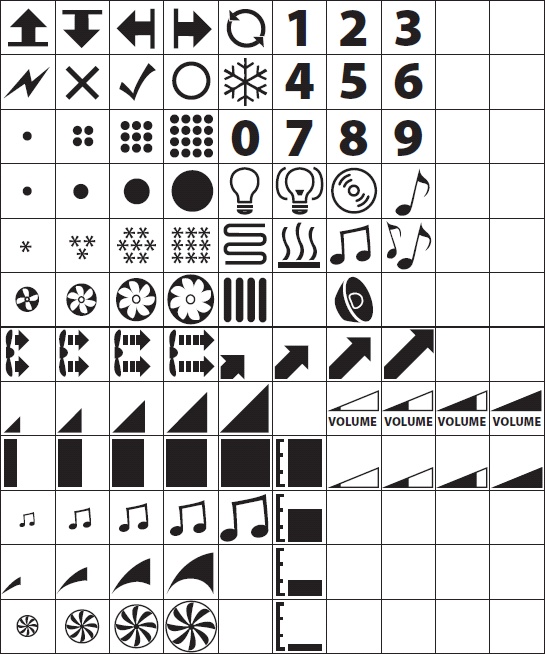

Hi Thomas, haste da irgend nen Link wo man die Symbole von anderen Herstellern sehen kann ? bei fast jeden Elektroversand kann man sich die Schalterprogramme ansehen. Also Jalousien-Schalter, Treppenlicht.... http://www.reichelt.de/bilder//web/artikel/D700/ELDURO-WI4.jpg http://www.detech-shop.de/out/pictures/1/sol_4010337285205_pic1_1.jpg http://www.elektroversand-schmidt.de/images/berker_q1_wippe_klingel.jpg http://www.elektroversand-schmidt.de/images/berker_q1_wippe_tuer.jpg

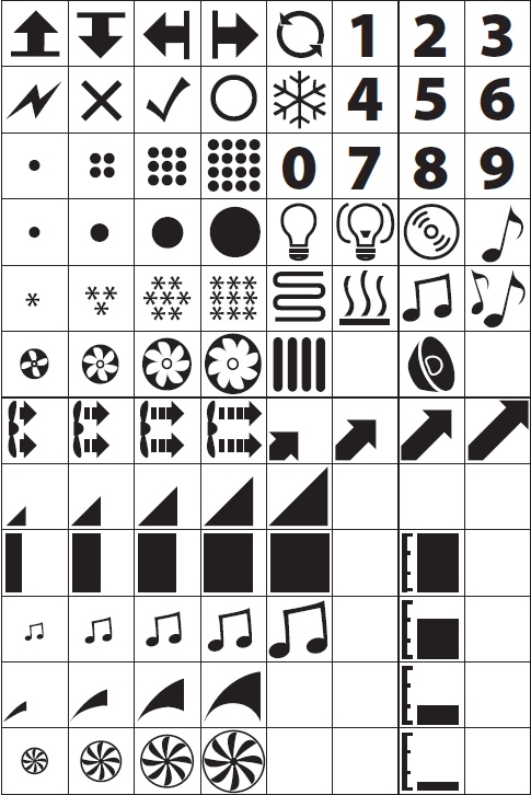

Hier der neuste Stand der Dinge (Vorschläge von Thomas eingearbeitet) --------------------------------------------------------------------- Für Thread-Neueinsteiger: Die Taster gibts auf www.haus-bus.de

Hier nen neuer Stand mit dem CD ROM Lautstärkesymbol --------------------------------------------------------------------- Für Thread-Neueinsteiger: Die Taster gibts auf www.haus-bus.de Hallo nochmal, ich mußte vorherigen Beitrag löschen lassen, weil er in das Formular meine Daten eintrug, welche bei NXP gespeichert sind... Also hier nochmal: BeWes schrieb: > @Michelle Konzack > > Wo hast Du denn LPC11Cxx evalboard bestellt? LPCxpresso? wo mit der > Bestückung LPC11C24? > > Danke BeWes Das Evaluation Board bei Silica/AVNET meinem Distributor. Das LPCxpresso war eine Direkt-Werbung per E-Mail von NXP und ich habe es sofort angefordert: ----8<------------------------------------------------------------------ Date: 24 Mar 2011 11:59:42 -0400 From: NXP Semiconductors <mail@corporate.nxp.com> To: michelle.konzack@electronica.tamSPAMogan.net Subject: We want to send you a FREE LPCXpresso board! If your email program has trouble displaying this email, view it as a web page >> http://now.eloqua.com/es.asp?s=896&e=36398&elq= Respond today, and get a FREE NXP design tool! Dear Michelle Konzack, We know you're busy, and we want to help you save time. NXP's low-cost LPCXpresso toolchain is a comprehensive, end-to-end solution for Cortex-M development that takes you from evaluation to production in no time. It includes an Eclipse-based IDE, a complete development board, and full on-line support -- and we want to send you one now, absolutely free of charge. Just fill out our short Cortex-M0 survey [http://response.nxp.com/forms/MCU_2010_230_web_survey1_EN&elq=], which asks a few questions about your current design project, and we'll show our appreciation by sending you a FREE NXP LPCXpresso toolchain. Supplies are limited, so be sure to respond today! ----8<------------------------------------------------------------------ Diesesmal weis ich, das es ein E-Mail bezogener Link war und zu meinem Profil führte. Kannste jetzt unbedenklich ausprobieren Ich warte noch auf die Lieferung. Ansonnsten gibt es noch das: http://www.nxp.com/campaigns/ (Einfach mal alle 2 Wochen vorbeigucken ob was neues da ist) Grüße und viel Spaß Michelle Ich habe hier noch Evaluation-Kits für System On Chip (ISM 433/868 MHz Transmitter mit 8051) rum liegen. Wenn jemand daran Interesse hat, kann er sich ja per email hn (ät) gsm-modem.de melden. Zu dem System on Chip gibt es ein Referenzdesign für eine Handfernbedienung und obendrein den Sourcecode. Gruss Harald Hier gibs ein paar neue Bilder der 1-fach, 2-fach und 4-fach Taster. Grüße, Herm --------------------------------------------------------------------- Für Thread-Neueinsteiger: Die Taster gibts auf www.haus-bus.de

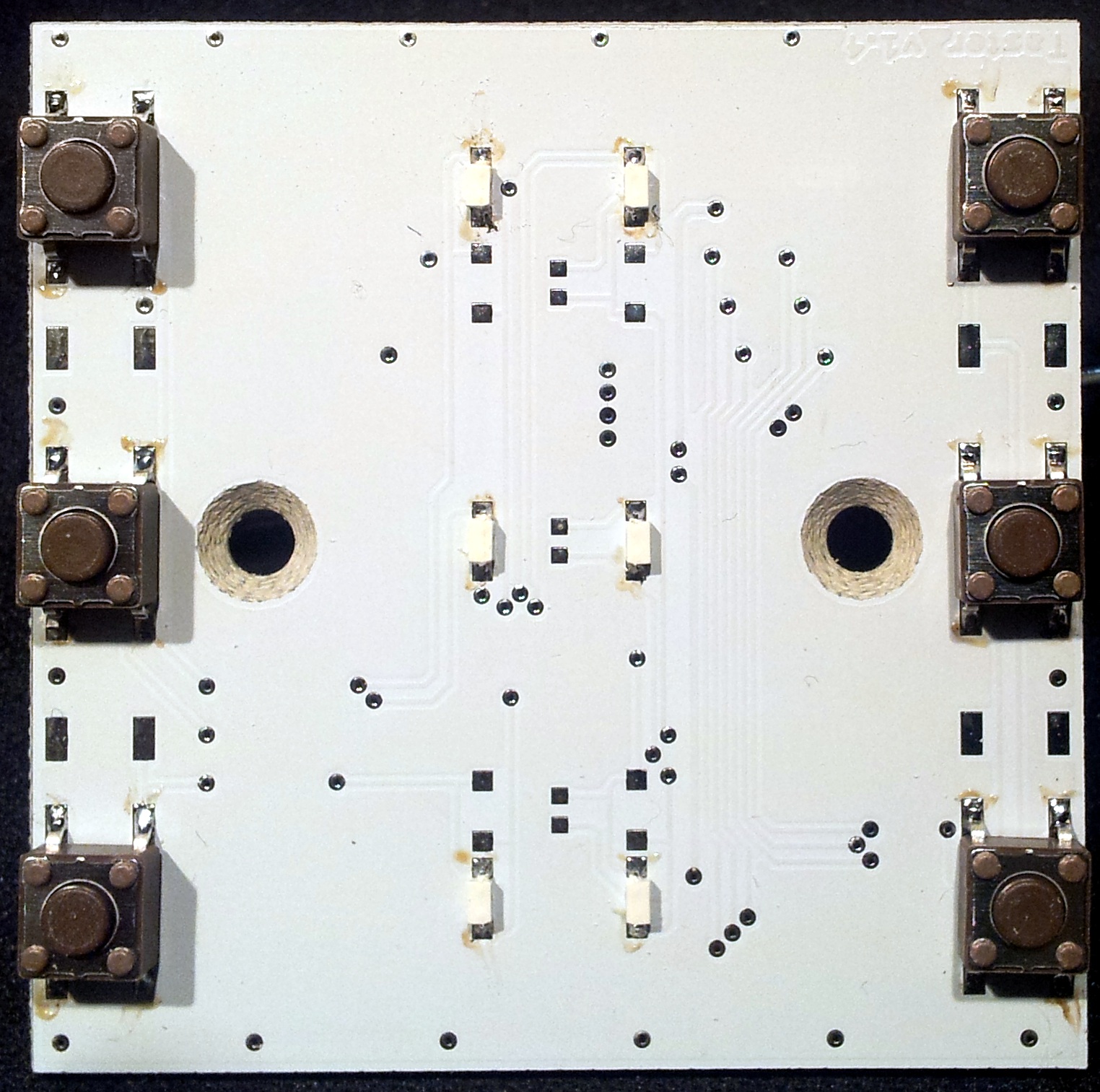

Hi Alex, ich habe ca. 30 verschiedene SMD Taster ausprobiert bis ich diese perfekten gefunden habe. Es ist enorm wichtig, dass die genau passen, damit du nen richtig guten Druckpunkt bekommst. Außerdem würde sich am Preis nicht besonders viel ändern, weil die SMD Taster kein großer Posten sind. Ah, alles klar! Welcher Hersteller und Tastertyp wäre das? Mein Gedanke geht dahin, da ich eventuell mehrere Tasternachbauten benötige (6Fach-Taster), und ich mir dafür ne eigene uC-Platine fertigen werde. Da hier im Haus einige Schalter rausfliegen, würde ich gerne die neuen in das Bus-System einbinden. Aber ab 10 Platinen werde ich die über nen Bestückungsautomaten machen (habe direkten Zugriff darauf), und keinesfalls von Hand bestücken. Die Taster würde ich mir vom Distri per Gurt kommen lassen (hab gute Beziehungen dahin). Hab ich richtig gesehen, das Du Sideview-LEDs benutzt? Grüße Alex Ja genau, sind SMD Sideleds. Wegen der SMD Taster meld dich am besten mal per PM. Grüße, Herm --------------------------------------------------------------------- Für Thread-Neueinsteiger: Die Taster gibts auf www.haus-bus.de

Hi Leute, hallo Herm, irgendwie komm ich gerade nicht zum Basteln! Wegen den SMD-Taster: Ist der Abstand nicht abhängig von der Leiterplattendicke? Ich will mir gerade eine Platine routen, und komme mit dem Gedanken nicht klar, da ich später die fertigen lassen will (FR4 1,55mm). Momentan hab ich RS485 und nen CAN-Tranceiver vorgesehen. Wenn ich noch Platz finde, bau ich nen "EIB" Tranceiver dazu. So kann ich später die Platinen flexibel bestücken, falls ich mal die Bus-Struktur ändere, oder jemand die Platine für sein BUS hernehmen möchte. PS: Ich hab mir die Schaltung mal ausm Netz gezogen. Sollte für EIB geeignet sein. Der verwendete uC ist aber ein PIC. Wo sollte ich bei nem Mega8 die Sende und Empfangspins anklemmen?
#2179256
@lrlr Keine Sorge, ich stehe mit Freebus in Kontakt @Alex Wir haben unsere Platinen 1,55mm dick gemacht. Sorry, bei der Elektronik kann ich nicht supported.

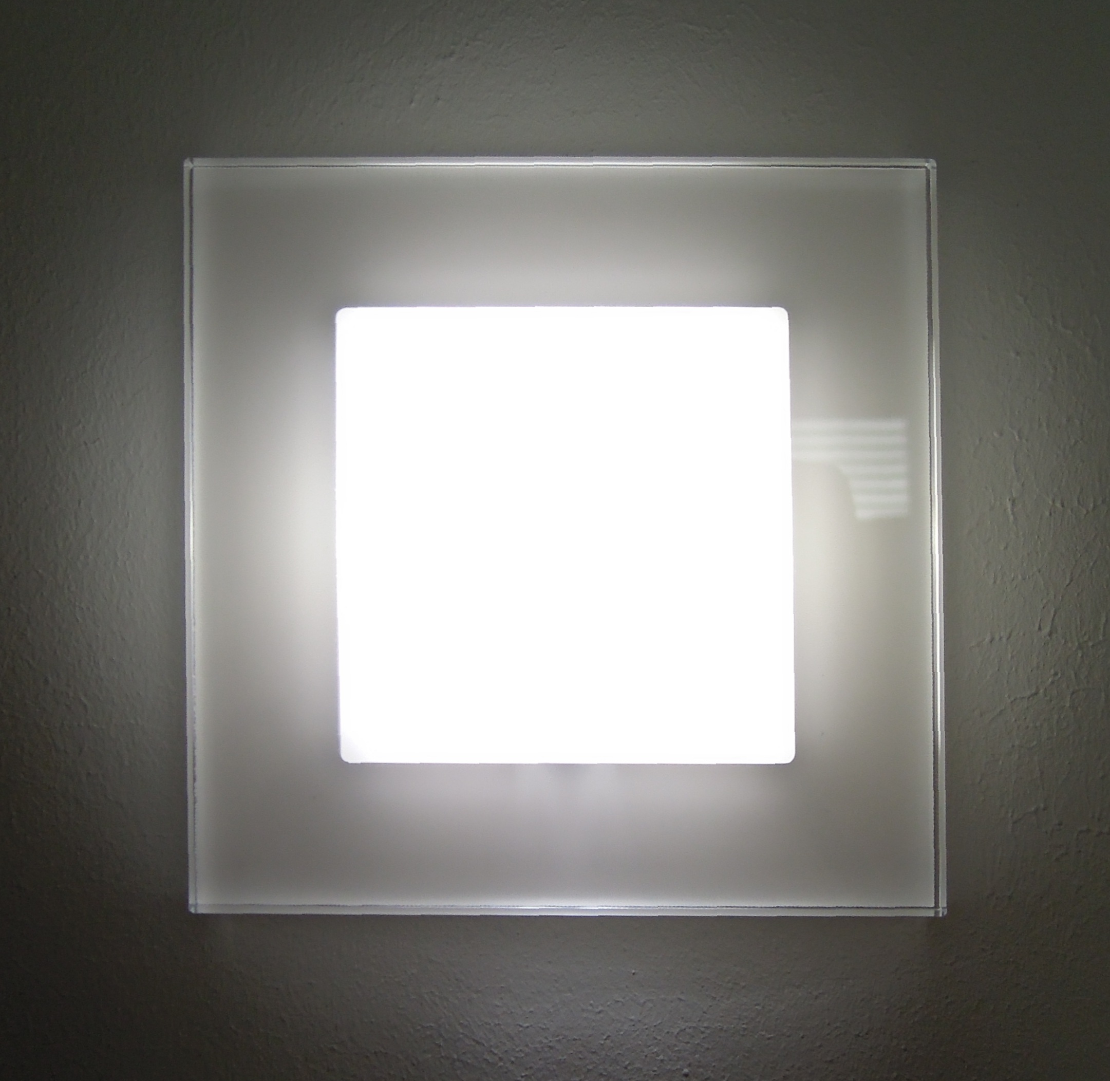

Übrigens... Wir überlegen gerade ob wir diese pervers teuren Gira Esprit Rahmen auch anbieten. Die sind ja aus Glas und könnten ca. die Hälfte kosten. Gibts dafür Interesse ? --------------------------------------------------------------------- Für Thread-Neueinsteiger: Die Taster gibts auf www.haus-bus.de Grad mal im Internet recherchiert ... und wahlfrei einen genommen der mir gefallen könnte (ohne den WAF diskutiert zu haben) Tastschalter, Gira Esprit, Glas Schwarz/Farbe Alu dt. Preis inkl. MwSt. EUR 42,61 Sieht schon edel aus ... was wäre denn dein anvisierter Preis? Wäre das auch Glas oder Plexiglas? PS: Mail an dich ist raus. PPS: nochmal ein wenig recherchiert - http://www.bau-web.de/informationen/magazin/images/gira_funk-wetterstation_Abb.jpg - sieht doch edel aus ...
#2235432
Das wäre dann schon aus Glas. Wir hatten ja auch noch auf der Liste die Tastwippen ebenfalls aus Glas zu bauen, aber das wird kurzfristig nix. Gira bietet den Esprit ja auch nur mit normalen Taster und Glasrahmen an. Einen genauen Preis kann ich erst sagen, wenn wir einen fertig haben, aber ich schätze etwas um 20 Euro. --------------------------------------------------------------------- Für Thread-Neueinsteiger: Die Taster gibts auf www.haus-bus.de Nehme an ne Plexiglasvariante sieht a) zu billig aus und b) wird wahrscheinlich preislich im ähnlichen Rahmen sein - oder?
#2235528
Wie gesagt, wird der Rahmen aus Glas sein. --------------------------------------------------------------------- Für Thread-Neueinsteiger: Die Taster gibts auf www.haus-bus.de Hallo Herm, wie stehts mit eurem Bau? Noch im Stress? Habe jetzt die Komponenten für die Haussteuerung bestellt. Habt ihr schon neue Infos über Beschriftung / Bedrucken der Taster? Zum Testen habe ich ja schon 2 Exemplare hier, aber zum Thema dauerhaftem Beschriften ist mir noch nichts eingefallen. Schöne Grüße, Bernhard

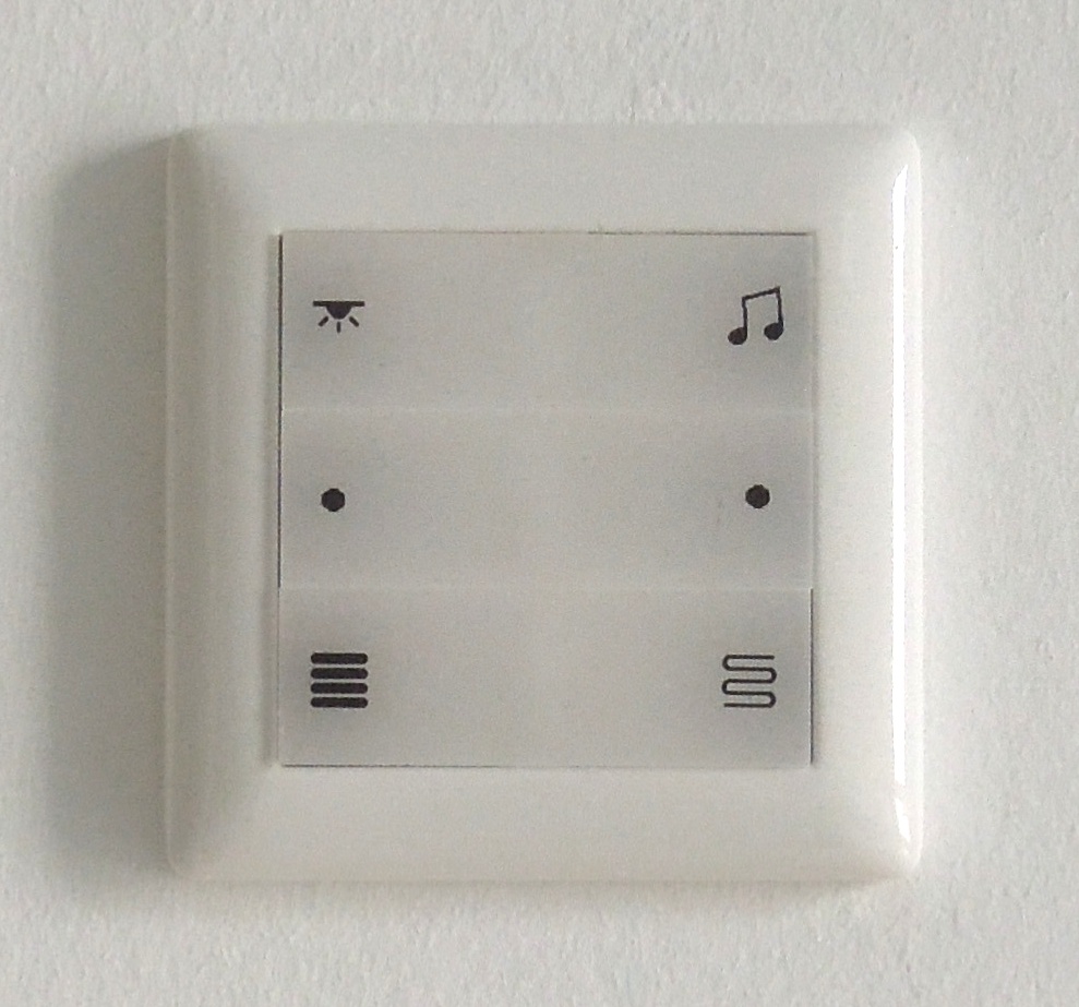

Hallo Leute, ich hätte gerne eure Meinung zur Beschriftung der Taster. Zusätzlich hab wie gewünscht ein paar kleine Videos hochgeladen. Die Beschriftung per Laser erwies sich als problematisch. Das erste Bild zeigt einige Versuche. Die Symbole kann man super auflasern, aber wenn man sie von der Rückseite auflasert, scheinen sie nicht genug durch. Auf der Vorderseite sind sie auf Dauer zu schmutzempflindlich (Bild 2). Die beste Lösung ist die ursprüngliche Lösung mit den Folien. Die kann man von hinten aufbringen, so dass man kein Problem mit Schmutz oder abkratzen hat und man kann sie auch später jederzeit wieder ändern. Natürlich würde ich keine Grüne Folie verwenden (Bild 3), sondern grau oder schwarz. Hier noch einige Beispielvideos aus meiner Wohnung wo ich die transparenten Taster (47% Transmission) verbaut habe. - Einige LED Spielereien, wo die Tasterfunktionen Klick,Doppelklick und Gehalten veranschaulicht werden http://www.haus-bus.de/Spielerei.mpg - Taster in Farbe Radiant. Sehr nett fürs Kinderzimmer http://www.haus-bus.de/Radiant.mpg - Hier ein Beispiel wo LED-Tastfeedback programmiert wurde auf dem 6-fach Taster http://www.haus-bus.de/MitUndOhneFeedback.mpg - Hier wie gewünscht die Taster bei Nacht (Nachtlichfunktion) http://www.haus-bus.de/Nachtlicht.mpg --------------------------------------------------------------------- Für Thread-Neueinsteiger: Die Taster gibts auf www.haus-bus.de Herm schrieb: > ich hätte gerne eure Meinung zur Beschriftung der Taster. Sieht ja schon mal echt hammerhart aus ... danke für die Videos. Wegen der Beschriftung, wenn ich das richtig sehe sieht man die Beschriftungsfolie ja kaum oder unscharf durch die Abdeckung. Das durch-gelasterte ist zwar optisch schon ganz nett, hat aber den Nachteil das man es nie ändern und anpassen kann bzw. nicht so einfach. Denke bald, das nur Siebdruck oder sowas in der Richtung was genaues ist, allerdings auch mit der Einschränkung das man es dann nur schwerlich wieder ändern kann. Eine Folie so groß wie der gesamte Schalter könnte evtl. was bringen. Oder halt so kleine "aufrubbel"-bildchen, da gibts ja mittlerweile folien etc. die nahezu nicht mehr abgehen oder selbst die Waschanlage an Autos aufgebracht überstehen. Grüße Lars > da gibts ja mittlerweile >folien etc. die nahezu nicht mehr abgehen hast einen link ? Hallo; Bei mir im Betrieb wird einiges mit dem Zebar Drucker auf Brady Thermotransfer Etiketten gedruckt. Bei uns sind die zwar weiß, silber bzw. grau; Aber transparente gibt es vermutlich auch. Allen gemeinsam ist, dass die auf Kunsstoff nach einigen Stunden/Tagen verdammt gut halten, vorausgesetzt die Oberfläche war sauber. Und wenn man einen Unbedruckten durchsichtigen über den Bedruckten kleben würde, so wär das auch abriebfest. MFG:MBP Markus. Robert L. schrieb: >> da gibts ja mittlerweile >>folien etc. die nahezu nicht mehr abgehen > hast einen link ? nö, nicht direkt, aber sollte doch jedes Werbestudio die mit Folien "rummachen" wissen. Ich habe da nur ins mehr oder minder Blaue geantwortet. selbst habe ich mich bisher nicht mit der beschriftung auseinander gesetzt. War nur so ein Gedanke, habe noch kein Taxi gesehen bei dem die Folie abgegangen ist. Die sind auch meist weiß oder schwarz unter ihrem komischen beige oder was das ist :-) nur mal schnell tante gockel befragt und dort "symbol aufkleber" eingegeben, da gibts nen haufen ergebnisse ... Edit1 : So was zum Beispiel in der C-Apotheke "612615 - V0" - aber auch nur ne idee und nichts getestet. Edit 2: oder sowas wie "30001000" bei aufkleber-land.de ... Edit 3: Wenn auch die eher etwas unschönere Variante, man guckt sich mal auf dem Symboleinsatz-Markt bei den anderen Schalterherstellern um, da gibts dann z.b. "Taster-Symbol -Tür 33 T WW" das ist m.e. ein symbol zum einklipsen, also viereckig ausgelasert und eingeklipst. OT: <Traum>Touch LCDs o.ä. in der exakten größe, dann wäre alles kein problem. in kombination mit nem Näherungsschalter ... erst einschalten wenn die hand in die nähe kommt ...</Traum> @Lars Jetzt driften wir etwas ab :-) Die Taster sollen ja auch bezahlbar bleiben. @Markus B. Deine Folien hören sich interessant an. Wie können wir da mal ein paar Experimente starten ? --------------------------------------------------------------------- Für Thread-Neueinsteiger: Die Taster gibts auf www.haus-bus.de Hermann Höschen schrieb: > @Lars Jetzt driften wir etwas ab :-) Die Taster sollen ja auch bezahlbar > bleiben. Deswegen ja auch Traummodus :-)

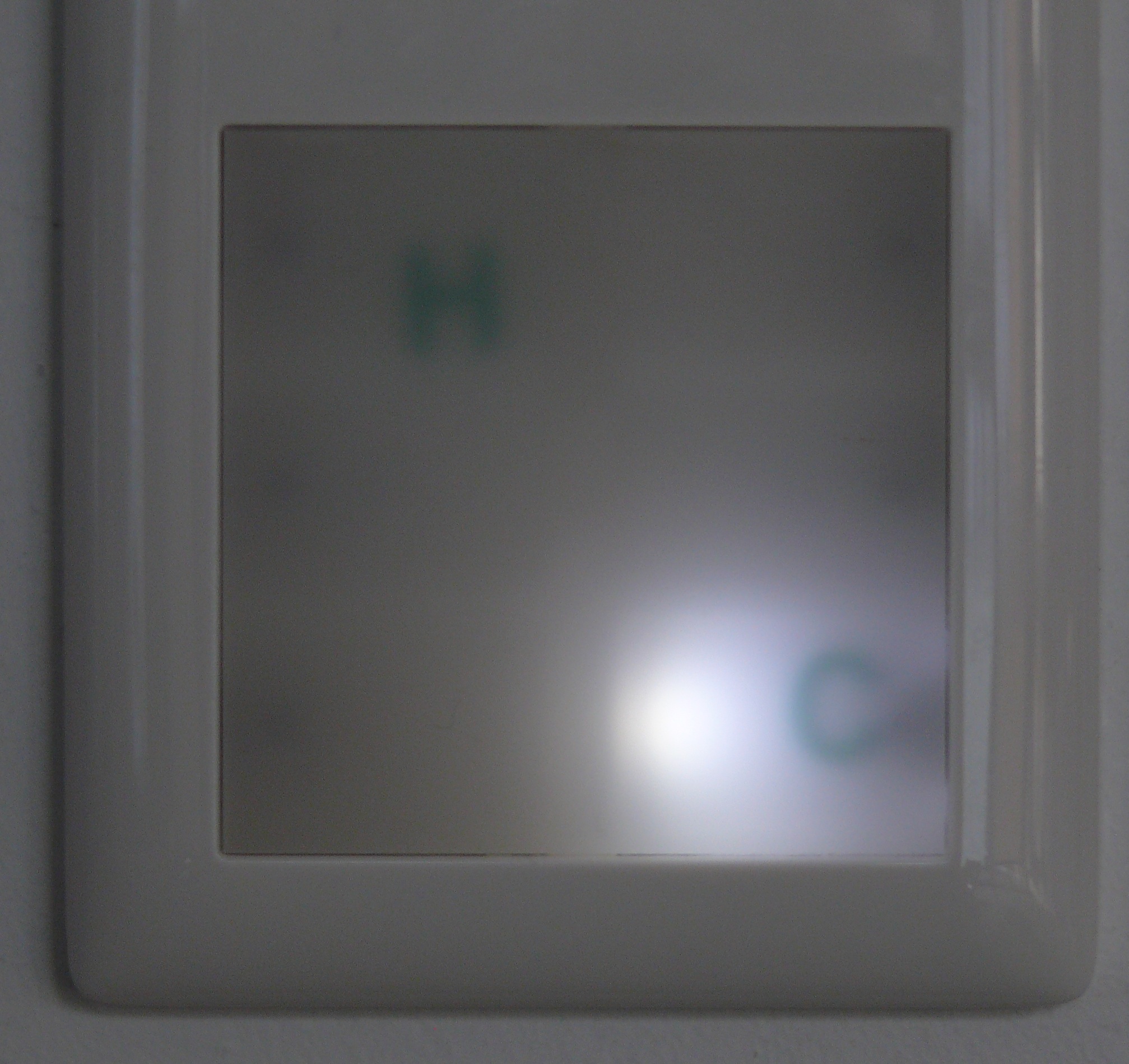

Frohes Neues Jahr! Wir haben jetzt eine recht schicke Beschriftungslösung mit transparenter Folie gefunden. Wie findet ihrs ? --------------------------------------------------------------------- Für Thread-Neueinsteiger: Die Taster gibts auf www.haus-bus.de
#2480656
ebenfalls ein frohes neues! Ich denke man kann so nicht wirklich was dazu sagen denn es fehlt ein Maßstab, man kann sich halt nicht so recht die Größe vorstellen. Wenn das 2 Wippen vom 6 oder 8fach Taster sind, passt das schon vom ersten Eindruck. Wenn es allerdings eine Wippe vom 1 fach Taster ist dann ist es zu pixelig! Wie werden die Symbole Beschriftungen gedruckt / selbst bedruckbar? Ist da eine Klarsichtfolie über der ganzen Fläche? Ist die Farbe dann Lichtdicht? - für inverse Beschriftungen Wenn die bedruckte Seite außen ist: grifffest/handschweißsicher/abriebfest? Gruß Heinrich >Wir haben jetzt eine recht schicke
ich nehme mal an, dass ihr die folie dann aber über die gesamte Fläche
kleben wollt,...
#2483996
Ehrlich gesagt hab ich das nicht vor, weil die Oberfläche so viel schöner ist. Man könnte es auch von hinten bekleben, aber dann sieht man die Symbole eigentlich nur, wenn die LEDs an sind. Die beste Lösung wäre wahrscheinlich die Folie vorne ganz an den Rand einer Tastwippe anzubringen, damit man nur eine Kante sieht (Sieht man eh nur, wenn man ganz nah rangeht). Auf dem Bind sind übrigens wie vermutet zwei Wippen eines 6-fach Tasters zu sehen. @ Herm Was hältst du denn von Beschriftungen aus dem Schneideplotter? Es hätte den Vorteil das man keinen rechteckigen Rand hat und das man auch etwas ertasten kann. Zudem lässt sich durch die Trägerfolie auf der die Symbole sind alles besser ausrichten. Und es gibt keine "Pixel" :)
#2500374
Hi Sebastian, das rechte Bild von meinem Betrag vom 18.09.2011 21:30 war geplottet. Das funktioniert auf jeden Fall auch. Ist halt nur etwas "frickelig", weil man geplottete Sachen noch entgattern muss. Aber wenn wir einfach einen Satz Symbole anbieten würden, könnte das jeder Kunde ja einfach selbst machen. Ist also ne Möglichkeit. --------------------------------------------------------------------- Für Thread-Neueinsteiger: Die Taster gibts auf www.haus-bus.de Super! Was anderes käme für mich auch nicht in Frage. Das auf dem Bild vom 01.01. schaut ehrlich gesagt extrem unprofessionell aus (und das passt nun wirklich nicht zu einem Hausbus Besitzer)

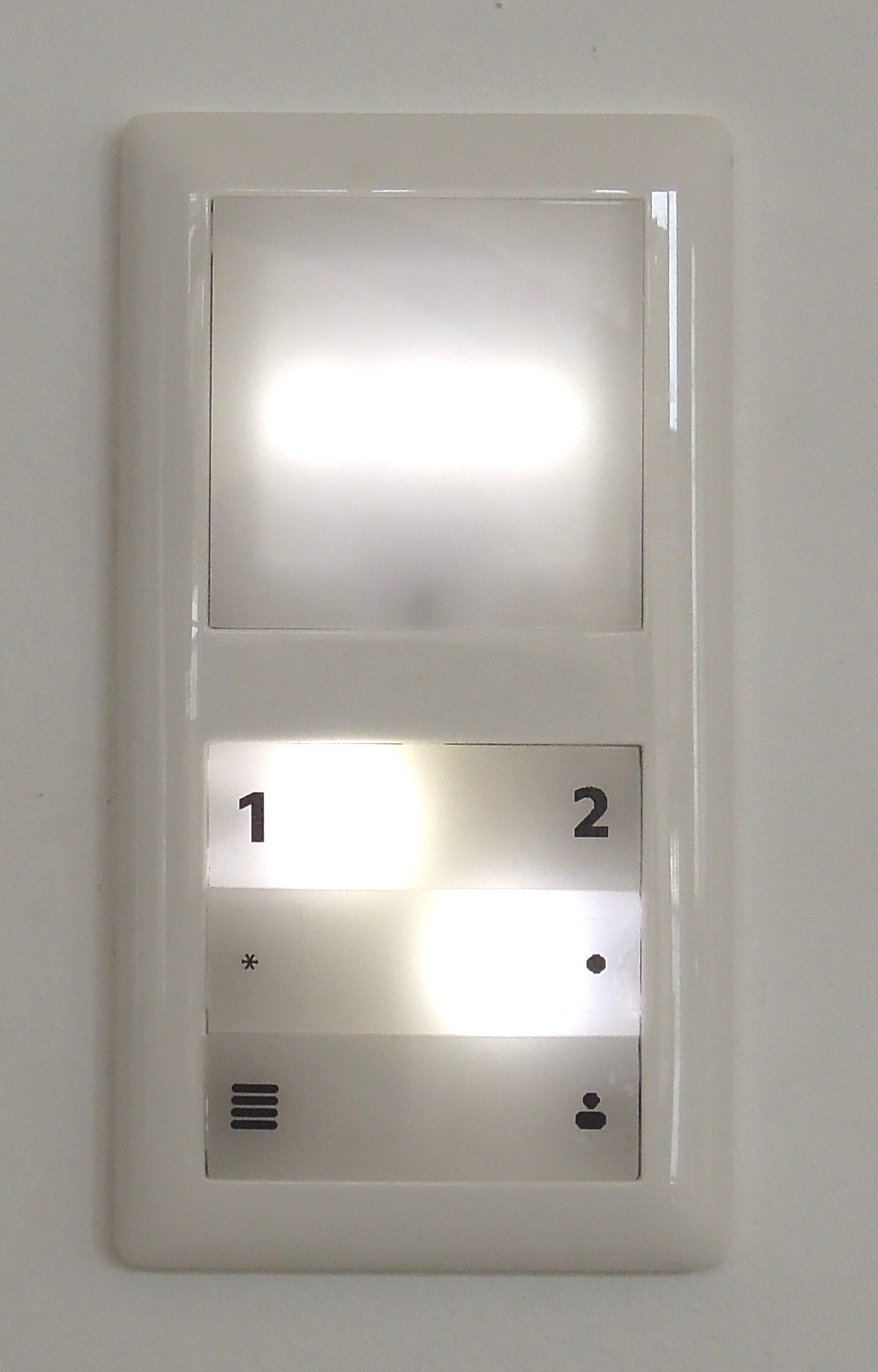

Hallo, da nochmal ein Kunde danach gefragt hatte, wollte ich euch ein paar Fotos zeigen von meinen Symbolen. Ist nicht genial mit den Folien, aber für mich war es ganz in Ordnung. KNX gibts noch nichts neues, weil unsere Elektroniker gerade selbst baut und somit erstmal offline ist. --------------------------------------------------------------------- Für Thread-Neueinsteiger: Die Taster gibts auf www.haus-bus.de

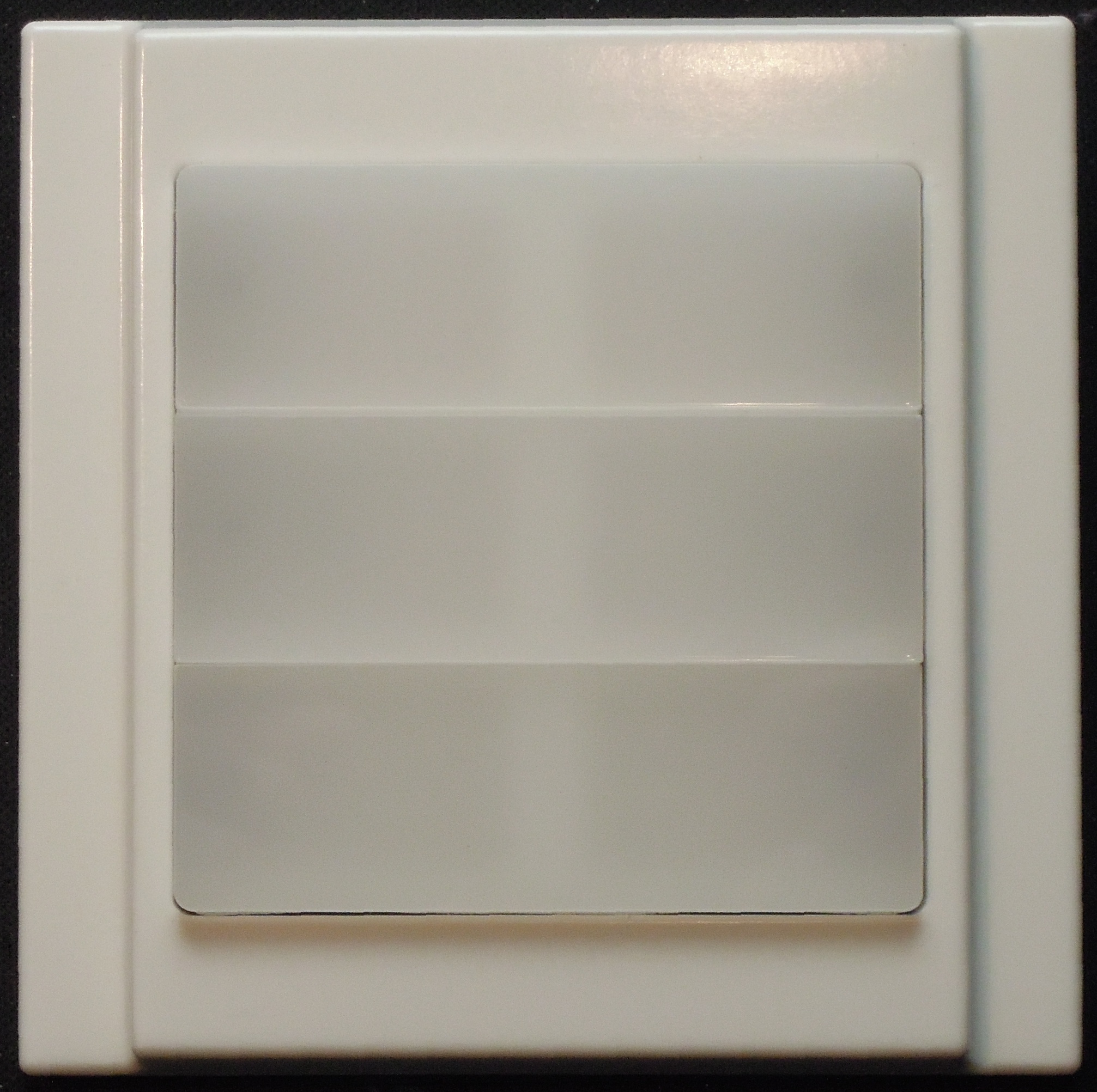

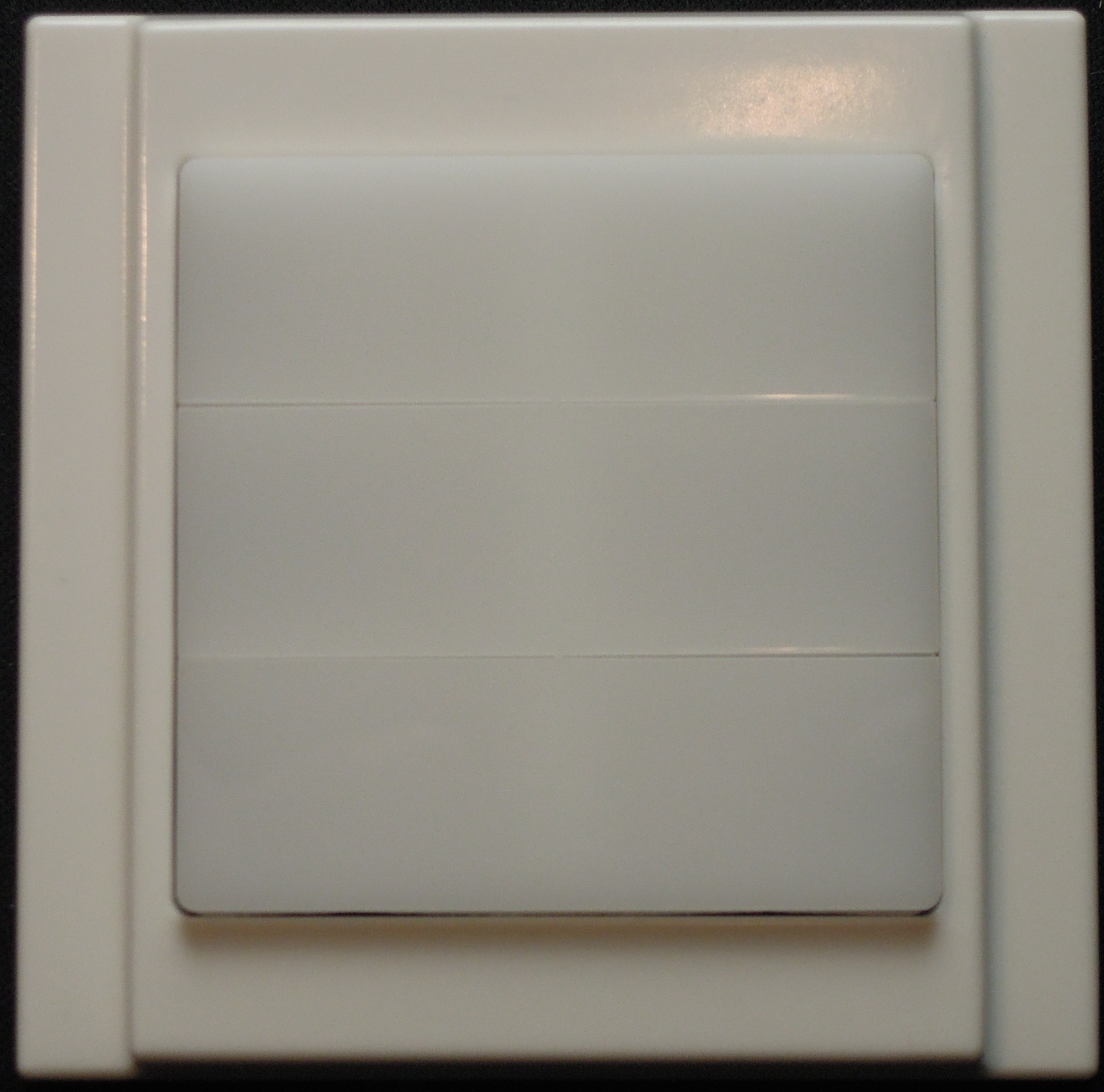

Hallo, hier mal wieder einige neue Fotos. Diesmal die Taster im GIRA Rahmen E2. --------------------------------------------------------------------- Für Thread-Neueinsteiger: Die Taster gibts auf www.haus-bus.de

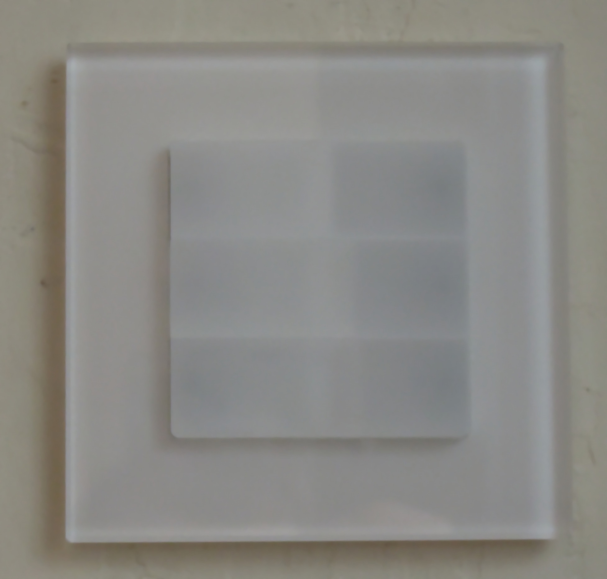

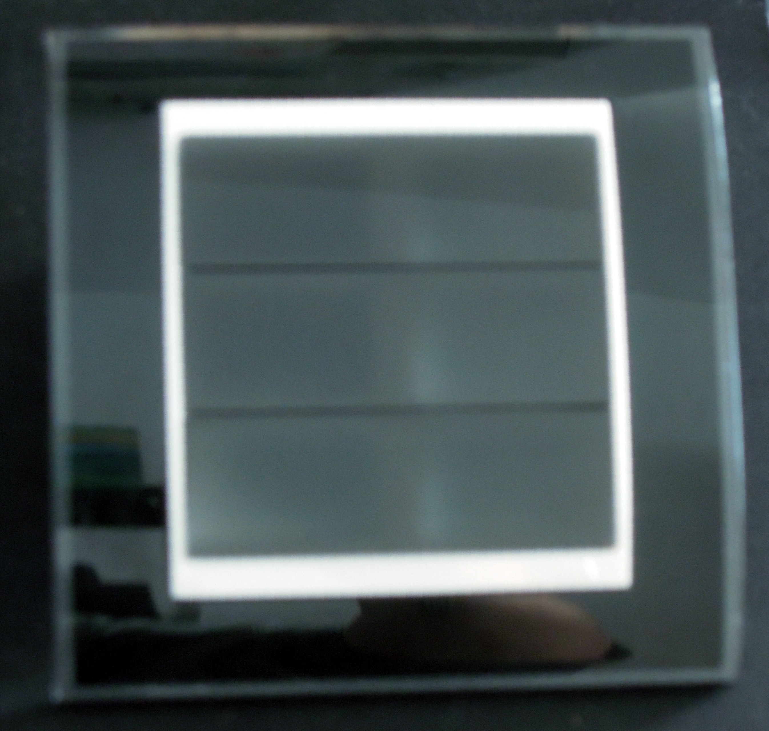

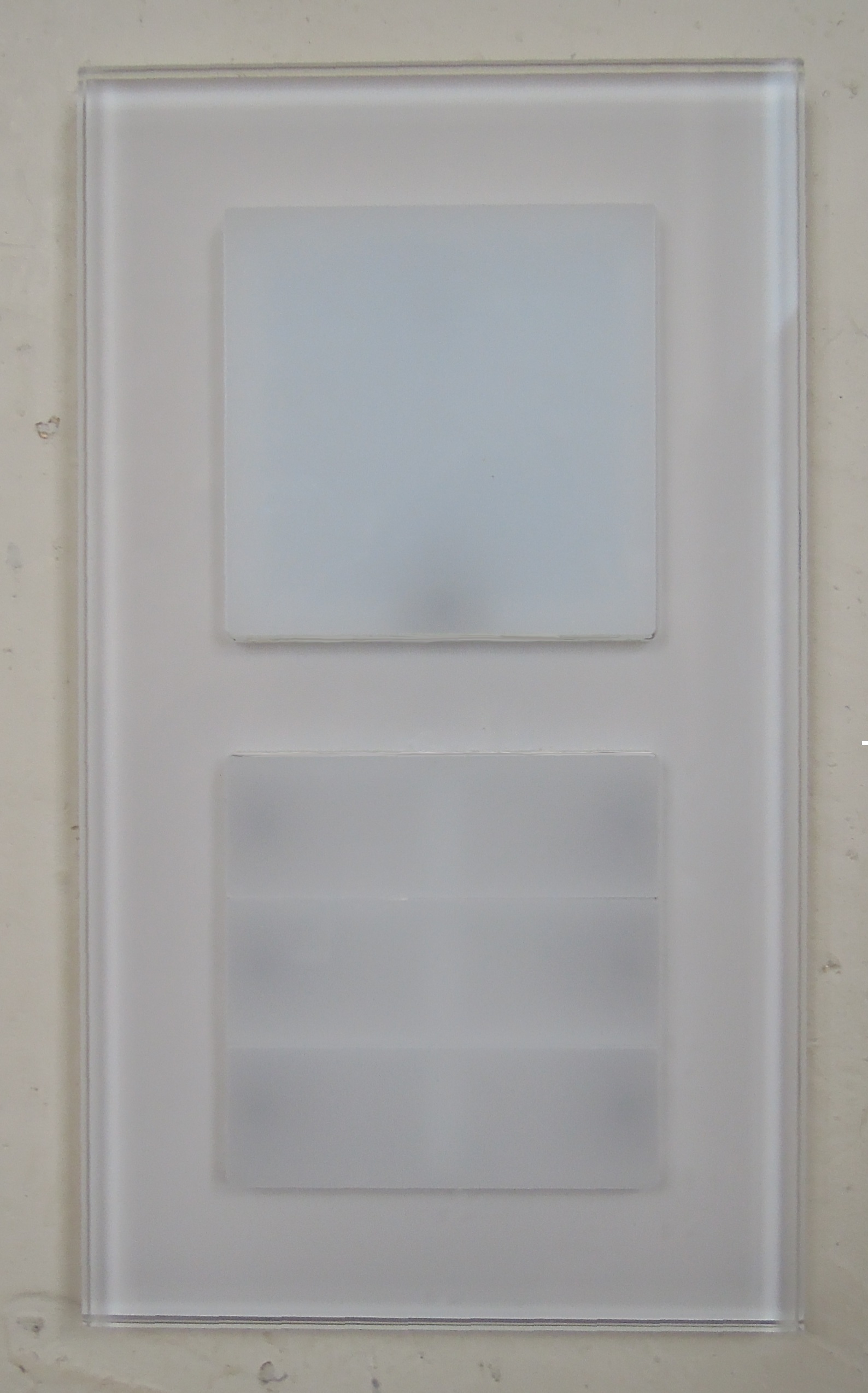

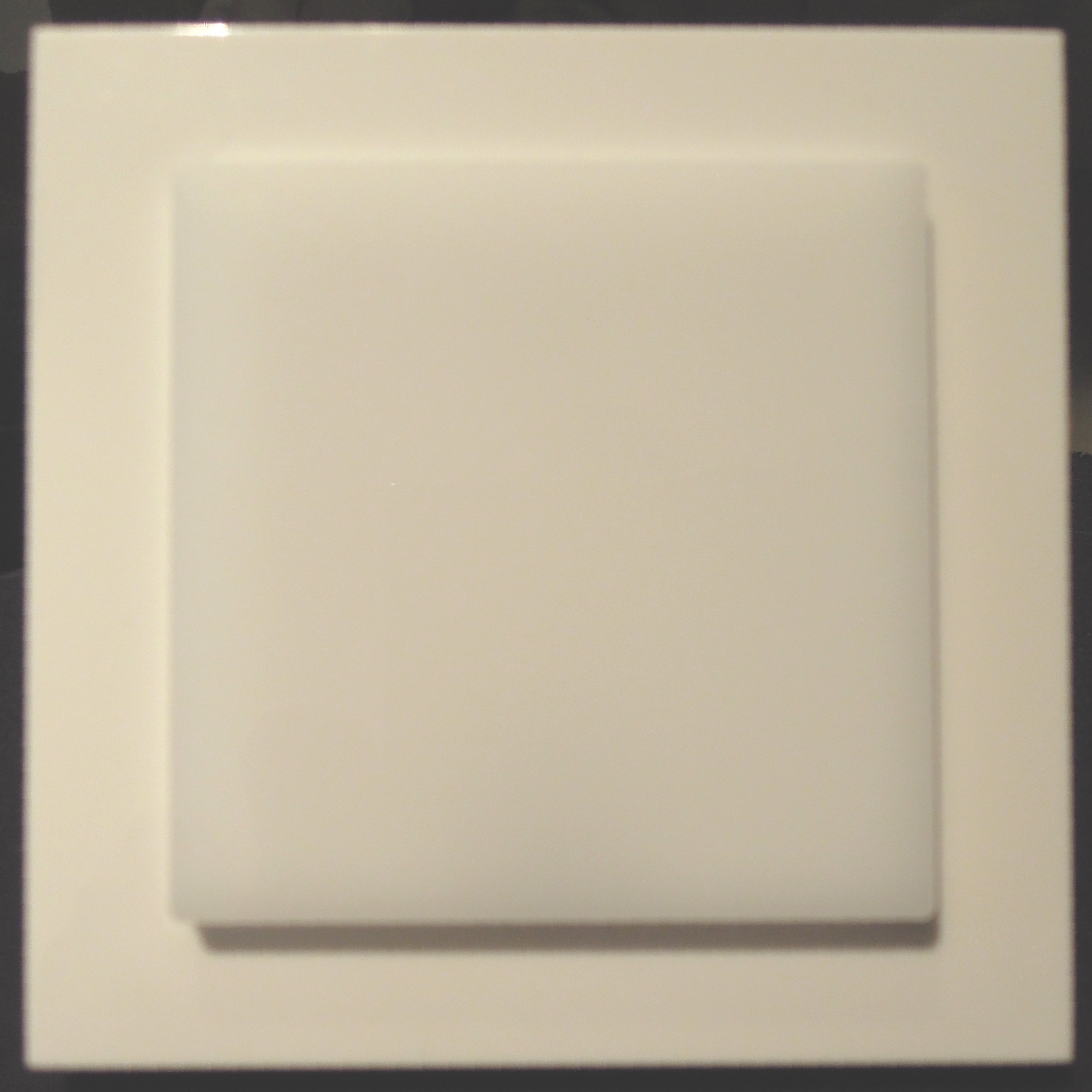

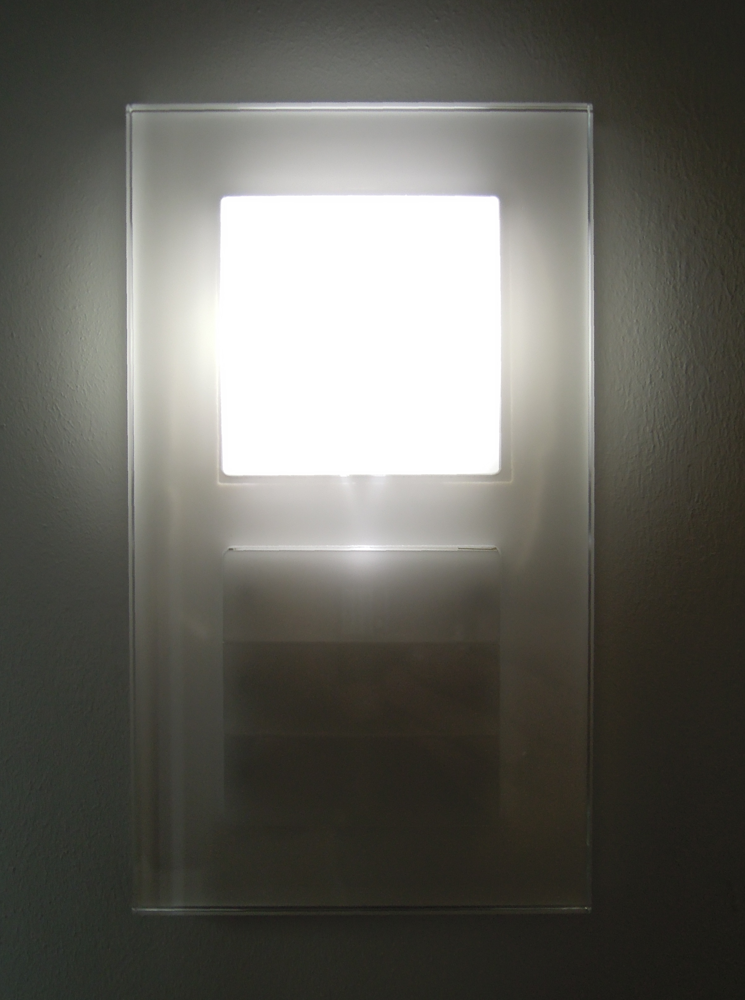

Für die gut betuchten unter euch, gibts hier mal Fotos von den Tastern im Rahmen GIRA ESPRIT Glas. --------------------------------------------------------------------- Für Thread-Neueinsteiger: Die Taster gibts auf www.haus-bus.de

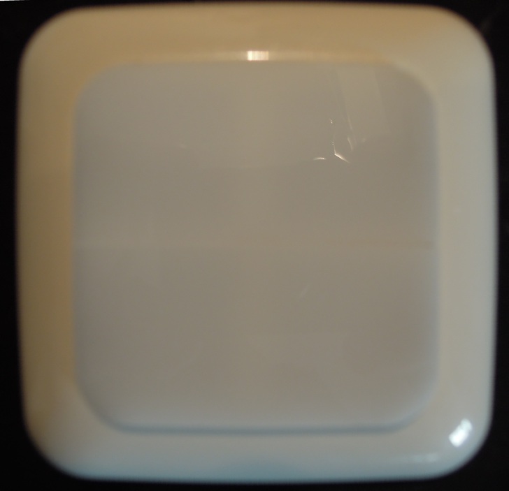

Hier mal eine Kundenanfertigung für den Rahmen Busch-Jäger Reflex SI --------------------------------------------------------------------- Für Thread-Neueinsteiger: Die Taster gibts auf www.haus-bus.de

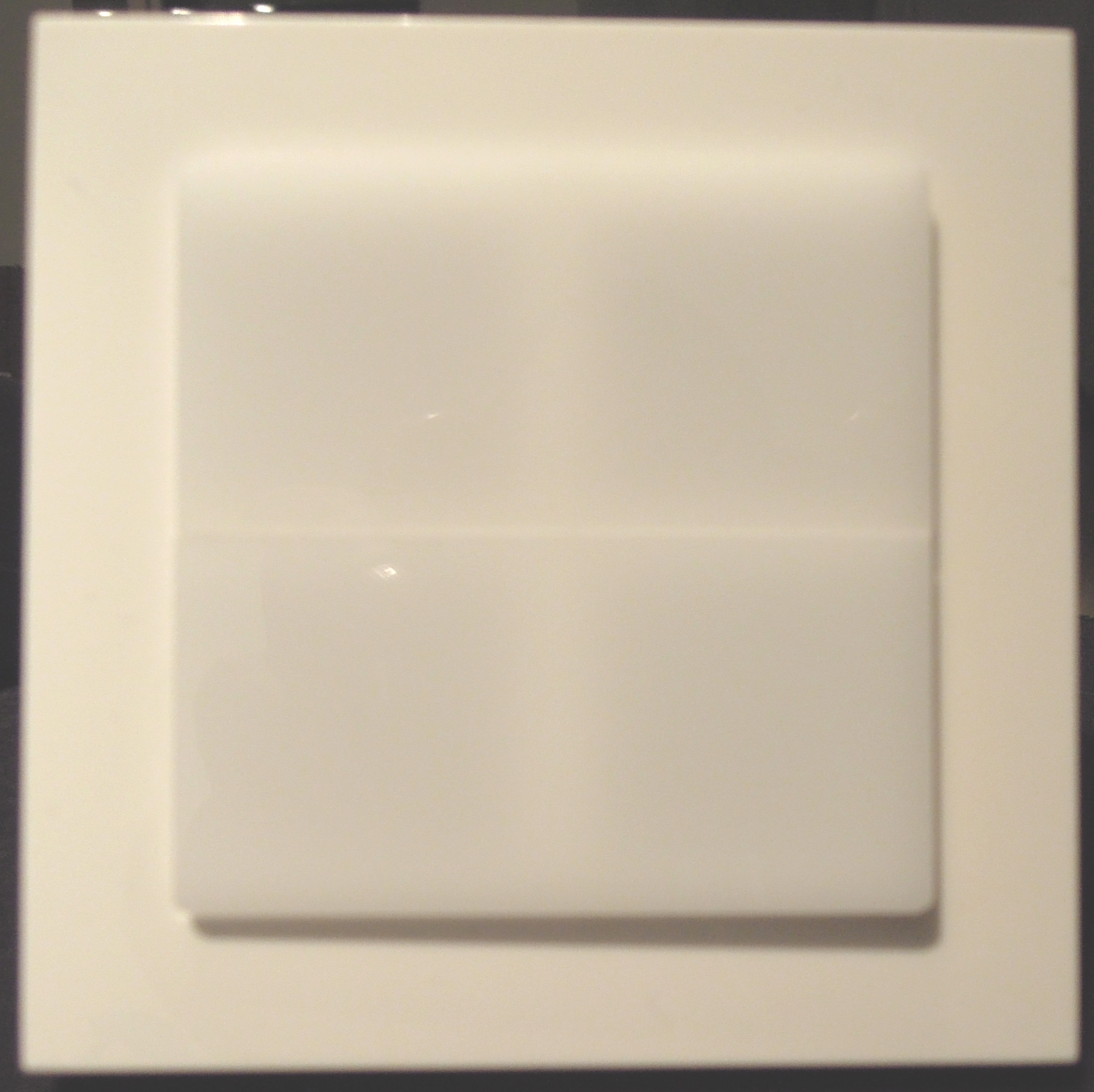

Hier mal neue Bilder von den Tastern im Rahmen GIRA Event. Ich glaube ich brauche mal jemanden, der ordentlich Produktbilder machen kann.... --------------------------------------------------------------------- Für Thread-Neueinsteiger: Die Taster gibts auf www.haus-bus.de

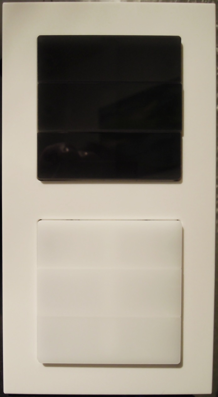

Hallo! Es gibt endlich mal wieder neue Fotos. Diesmal unsere Taster im Rahmen JUNG A500. Einmal mit 33% Transmission und einmal mit 47% Transmission. --------------------------------------------------------------------- Für Thread-Neueinsteiger: Die Taster gibts auf www.haus-bus.de Neben den fertigen Varianten gibt es auch eine Bastlerversion zur Intergration in die eigene Elektronik!

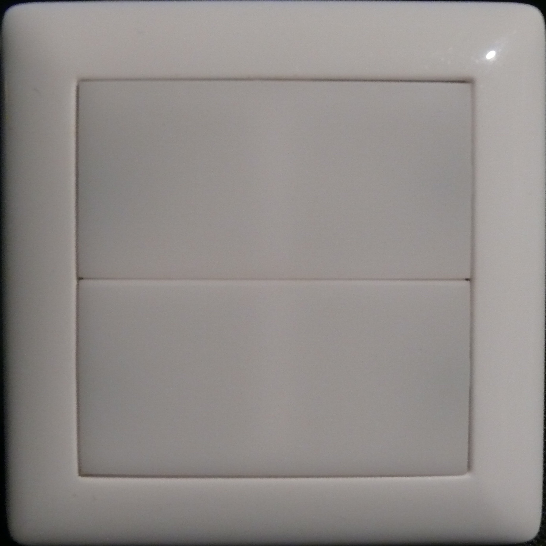

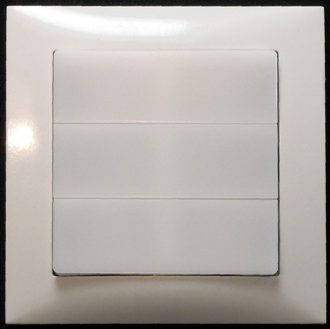

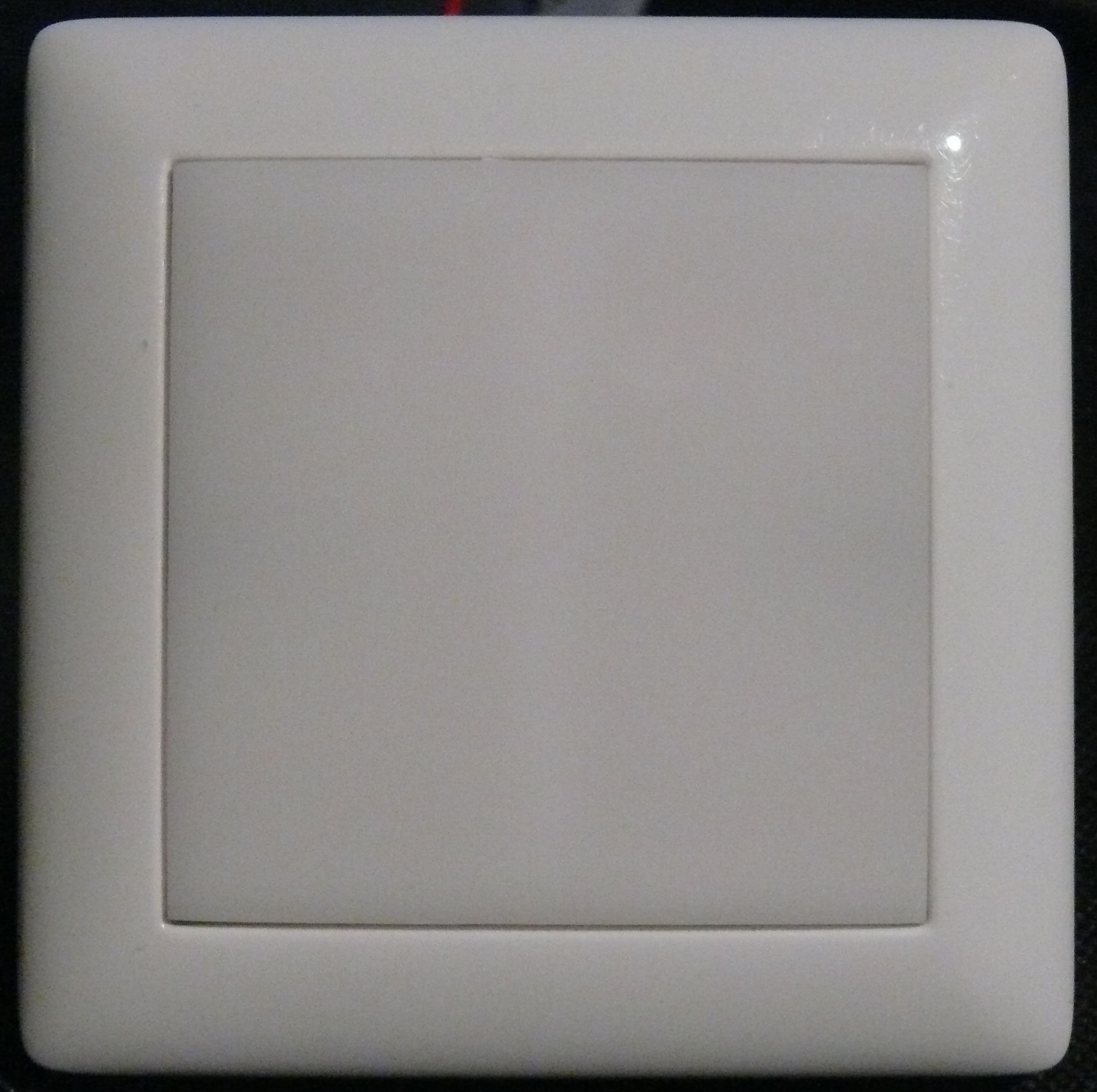

Hier mal ein neues Bild vom 6-fach Taster im Rahmen Berker S1 Das alte Bild vom Berker war wohl falsch. --------------------------------------------------------------------- Für Thread-Neueinsteiger: Die Taster gibts auf www.haus-bus.de Neben den fertigen Varianten gibt es auch eine Bastlerversion zur Intergration in die eigene Elektronik!

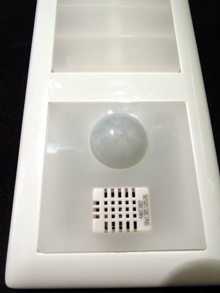

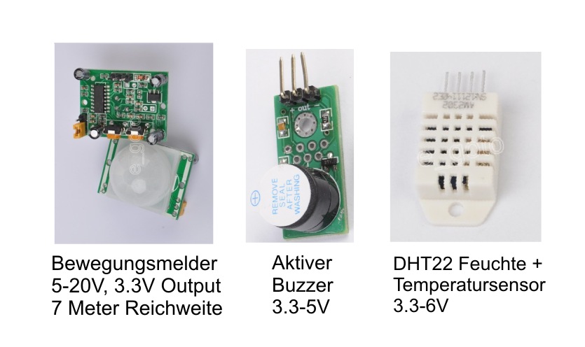

Hallo Leute, ich möchte euch mal ein neues Sensormodul passend zu unseren Tastern vorstellen. Ist aktuell noch ein Prototyp, den ich für unser eigenes Büro entworfen habe, aber ich kann mir vorstellen, dass das auch andere Leute in dieser Form gebrauchen könnten. Passend zu der jeweiligen Tasterblende bekommt man ein Modul mit Bewegungsmelder + Temperatur- und Feuchtesensor + Buzzer welche jeweils per Mikrocontroller bzw. eigenem Bussystem angesteuert werden können. Ich schätze das wir diese Sensorerweiterung für ca 15€ anbieten können werden, wenn es da von euch grundsätzliches Interesse gibt. Alternativ haben wir übrigens auch eine Tastervariante mit Mikrocontroller an Board, an den man diese Erweiterung einfach anschließen kann. Übrigens: Mit diesen prozessorbasieren Tastern kann man wunderbar alle Taster im Haus mit einem Buskabel installieren und dann trotzdem an beliebige andere Bussysteme anschließen. Wir haben dafür ein fertiges System und Brücken zu Bussystemen wir Loxone und LCN. Falls ihr sowas gerade genau sucht, sprecht uns bitte direkt an, weil diese Komponenten aktuell noch nicht im Shop zu sehen sind. Was meint ihr insgesamt zu dieser Erweiterung ? --------------------------------------------------------------------- Für Thread-Neueinsteiger: Die Taster gibts auf www.haus-bus.de Neben den fertigen Varianten gibt es auch eine Bastlerversion zur Intergration in die eigene Elektronik! Hallo Herm, ziemlich genau das will ich für mein Haus auch bauen. Allerdings mit RS485 und Modbus als Protokoll. Die Hintergrundbeleuchtung wollte ich RGB machen. Grüße, Tom

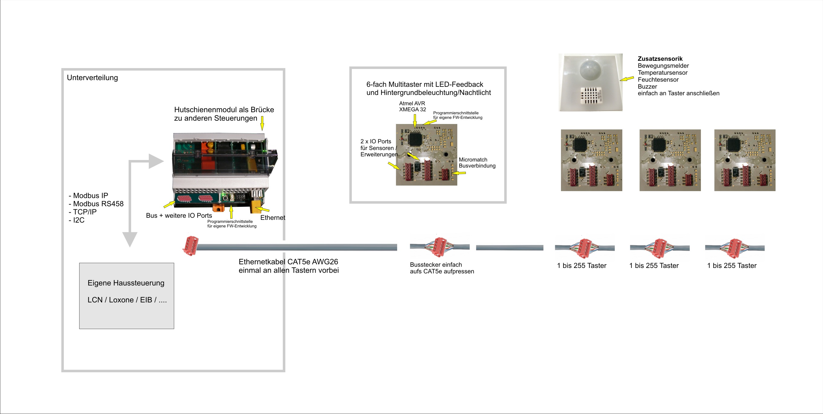

Ich poste heute Abend mal ein Bild, wo man die genaue Integration unserer Taster an andere Bussysteme sieht. So theoretisch kann man sich das ja immer schlecht vorstellen. --------------------------------------------------------------------- Für Thread-Neueinsteiger: Die Taster gibts auf www.haus-bus.de Neben den fertigen Varianten gibt es auch eine Bastlerversion zur Intergration in die eigene Elektronik!
#3364296
Ich bin nicht besonders gut im Malen, aber hier die angekündigte Darstellung einer möglichen Integration unserer Taster in andere Steuerungen. Wenn Fragen sind, immer her damit. --------------------------------------------------------------------- Für Thread-Neueinsteiger: Die Taster gibts auf www.haus-bus.de Neben den fertigen Varianten gibt es auch eine Bastlerversion zur Intergration in die eigene Elektronik!
#3366360
Moin, "ziemlich genau das will ich für mein Haus auch bauen. Allerdings mit RS485 und Modbus als Protokoll." Jupp, ich auch. Habe es auh shon fast fertig. Leider fehlen mir noch Komponenten........ Habe bei mir andere Bauteile verwendet. Einen Panasonic Melder, ISL29010 und einen HYT/SHT11 Aber ist gut zu wissen, das Ihr auch Blenden baut ;-) LG Lutz

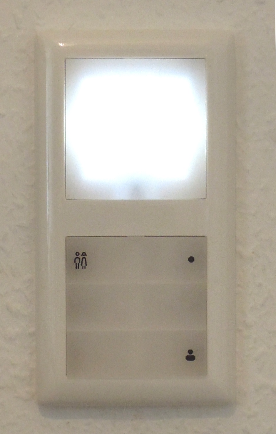

Hi Joe, das freut mich, dass bei dir nun auch alles läuft! Die Nachtlichtfunktion ist wirklich total super. Die Kinder können Nachts problemslos auf die Toilette ohne Licht anzumachen :-) --------------------------------------------------------------------- Für Thread-Neueinsteiger: Die Taster gibts auf www.haus-bus.de Neben den fertigen Varianten gibt es auch eine Bastlerversion zur Intergration in die eigene Elektronik!

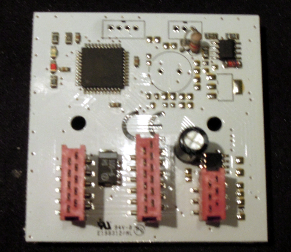

Hi Skorpi, anbei mal ein Photo von unserer Tastervariante mit XMega32 drauf und KNX als Bestückungsvariante. Die soll runter und stattdessen RS485 drauf. Dafür suchen wir noch Leute zum ausprobieren bzw. zum integrieren in bekannte Steuerungen. Grüße Herm --------------------------------------------------------------------- Für Thread-Neueinsteiger: Die Taster gibts auf www.haus-bus.de Neben den fertigen Varianten gibt es auch eine Bastlerversion zur Intergration in die eigene Elektronik! Ihr habt alle Platinen in weiß, hat es ein bestimmten Grund? Sieht man die grünen Platinen wenn die LED's leuchten? Liefert ihr auch als Bausatz, so dass man selbst Lötet?
#3832481
Genau, die Platinen sind weiß, weil man das Grün sonst durchschimmern sieht. Als Bausatz liefern wir nicht. Die Platinen werden automatisch bestückt. Grüße Herm J. W. schrieb: > @Bad Urban: Würde gerne die Taster testen, ist mir aber doch zu teuer. > Habe für 10 Platinen mit allem drum und dran (RS485 Busankoppler) ca 40€ > bezahlt, hier zahl ich grad mal für 1 Abdeckung soviel. 4€ für eine komplett bestückte Platine? Das ist natürlich günstig. Ich habe für die Platine ca. 6€ bezahlt. In grösserer Stückzahl aus China sollte man so auf 2-3€ kommen. Dazu dann noch die Bauteile. Die Tasterblenden kosten ca. 15€. In Stückzahlen sicher auch günstiger. Gut finde ich auch, dass verschiedene Schalterprogramme unterstützt werden und auch viele Farben möglich sind. Die Schalter sind toll! Leider bin ich noch am Bauen, so dass ich meine bisher bestellten nur in Demos verwenden konnte, brauche aber noch mehr. Wie lange gilt der Gutschein-Code noch? Könnte man den Schalter eigentlich auch in der Nähe einer Badewanne in die Fliesen einbauen? Hat jemand Erfahrung damit, wie er auf die Feuchtigkeit reagiert? Sowohl die Raumluft, als auch nasse Finger?
#3832738
