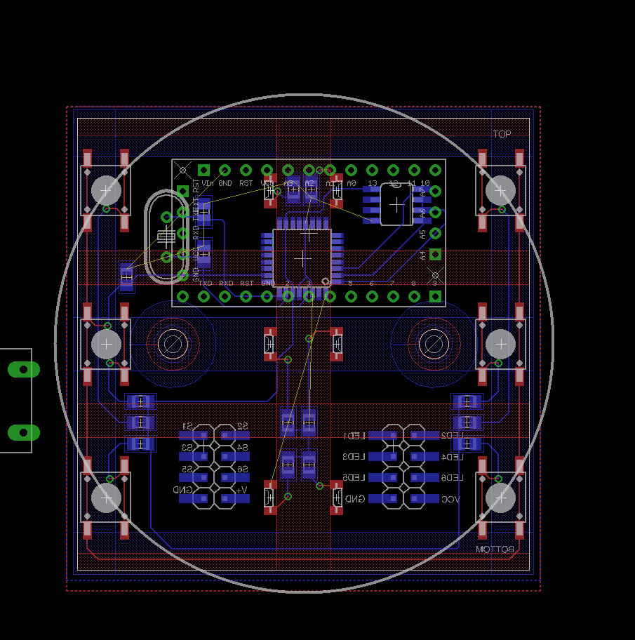

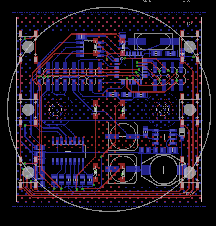

#3836256

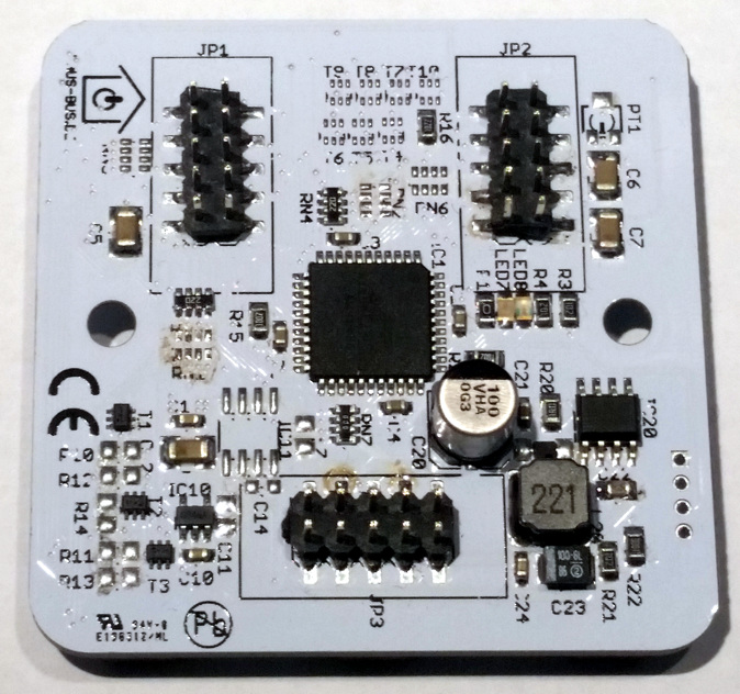

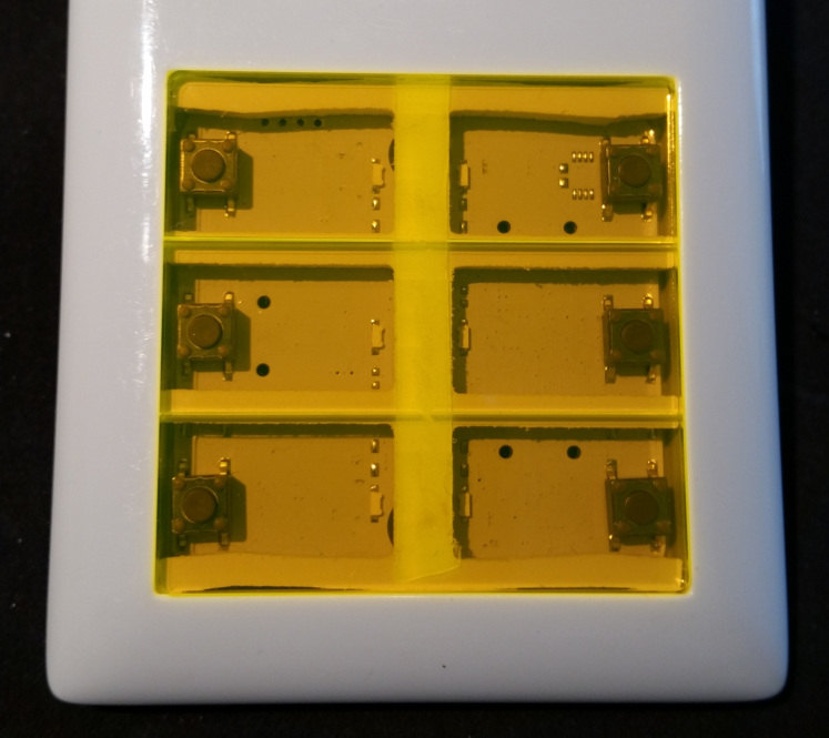

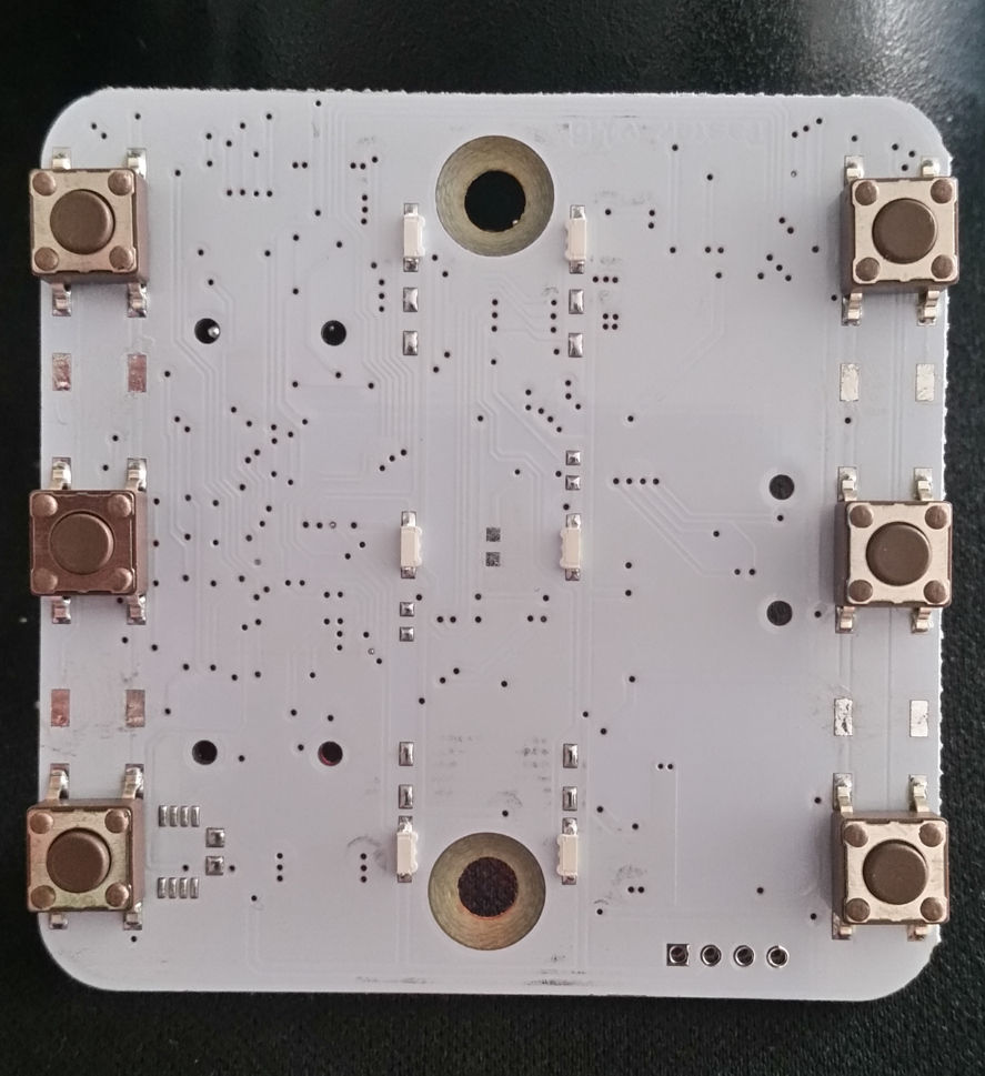

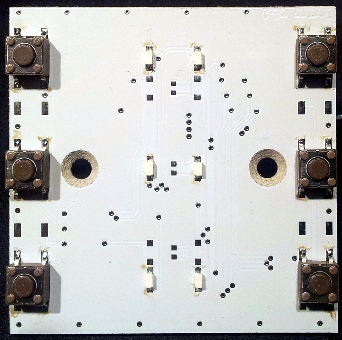

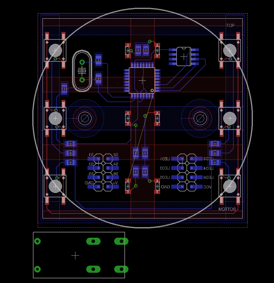

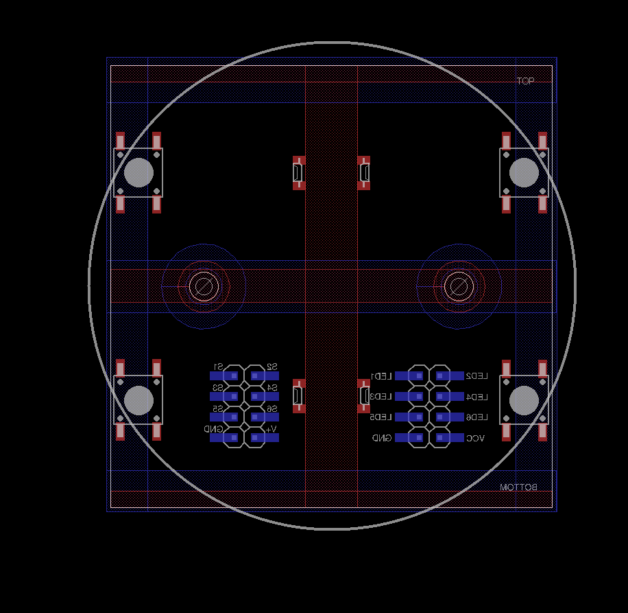

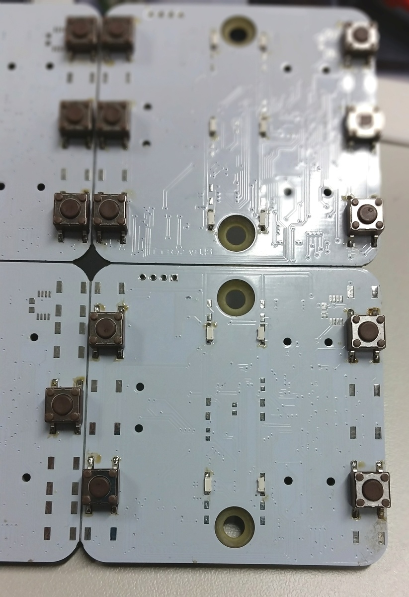

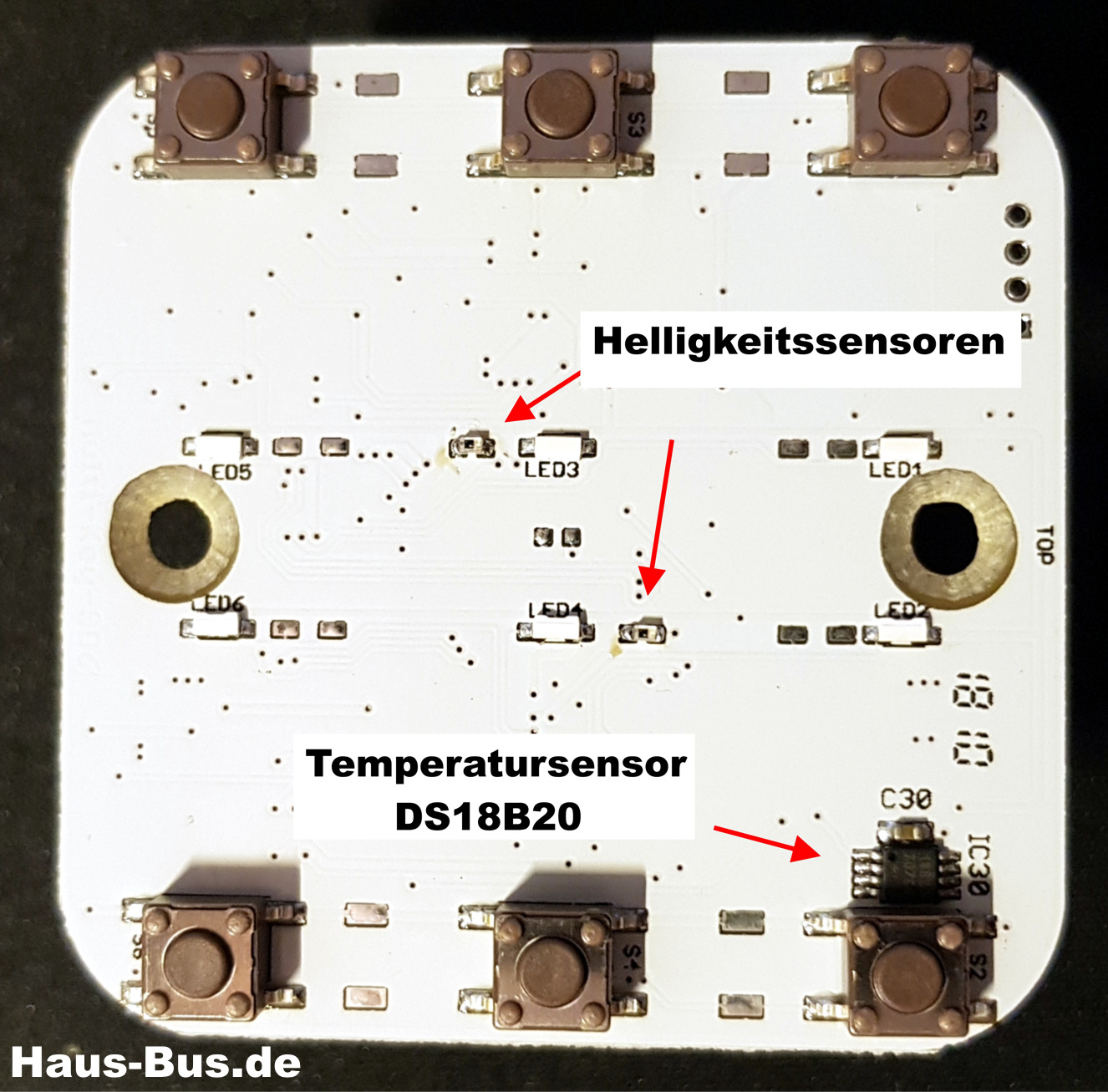

Ich bin grad dabei die Platinen zu erstellen.
Mir fällt ja jetzt erst auf dass ich für 1,2,4 und 6 einzeln Layouten
muss!
Wäre es nicht machbar, nur 1 Platine zu entwickeln und soviele Bauteile
(Taster, LEDs, Widerstände) zu verlöten wie grad benötigt wird?
Dann bräuchte ich nur eine Version von Platine und verschiedene
Abdeckungen.
zB ich erstelle für Vorlage6T.
Davon brauche ich nur 4 Taster.
Die Taster und LEDs sind aber anders platziert als bei Vorlage4T!
Gast #3836317
Also wir haben es mit einer Platine hinbekommen. Die verschiedenen
Taster sind dann Bestückungsvarianten. War aber natürlich sehr tricky,
weil die LEDs an verschiedenen Stellen bestückt werden und dafür alle
Pads vorgesehen werden müssen.
Aber am besten meld dich mal per Email an info@haus-bus.de
Für Thread-Neueinsteiger: Die Taster gibts auf www.haus-bus.de
Neben den fertigen Varianten gibt es auch eine Bastlerversion zur
Intergration in die eigene Elektronik!
#3836557
Ich habe auch nur eine Variante für 2, 4 und 6-fach Taster gemacht. Bei
2 und 6-fach sind die Positionen gleich. Nur beim 4-fach versetzt.
Am besten Du schaust Dir mal die Eagle-Dateien auf der Homepage an. Da
kannst Du auch die genaue Position der Bauteile ablesen und siehst was
an der gleiche, oder an anderen stellen sitzt.
EDIT:

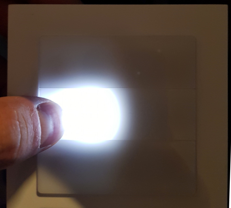

Sei vorsichtig mit TH-Bauteilen. Wenn die im Lichtkegel sitzen könnte
man das anschließend sehen.

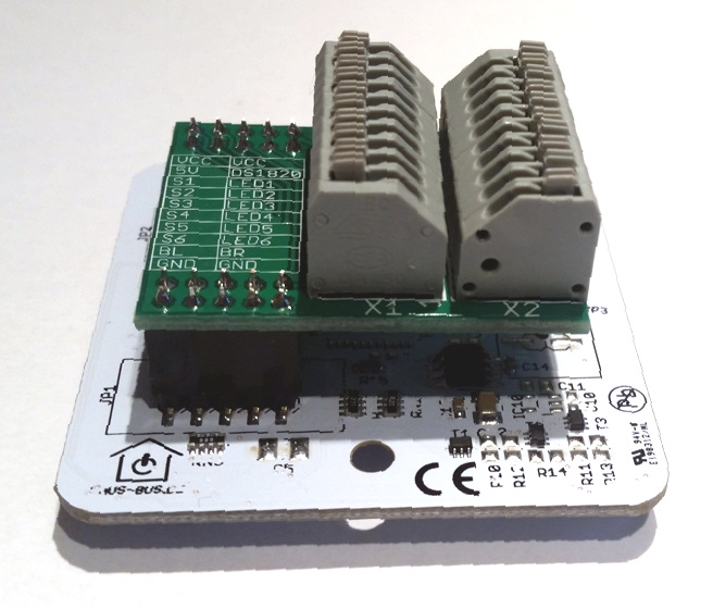

#3839967

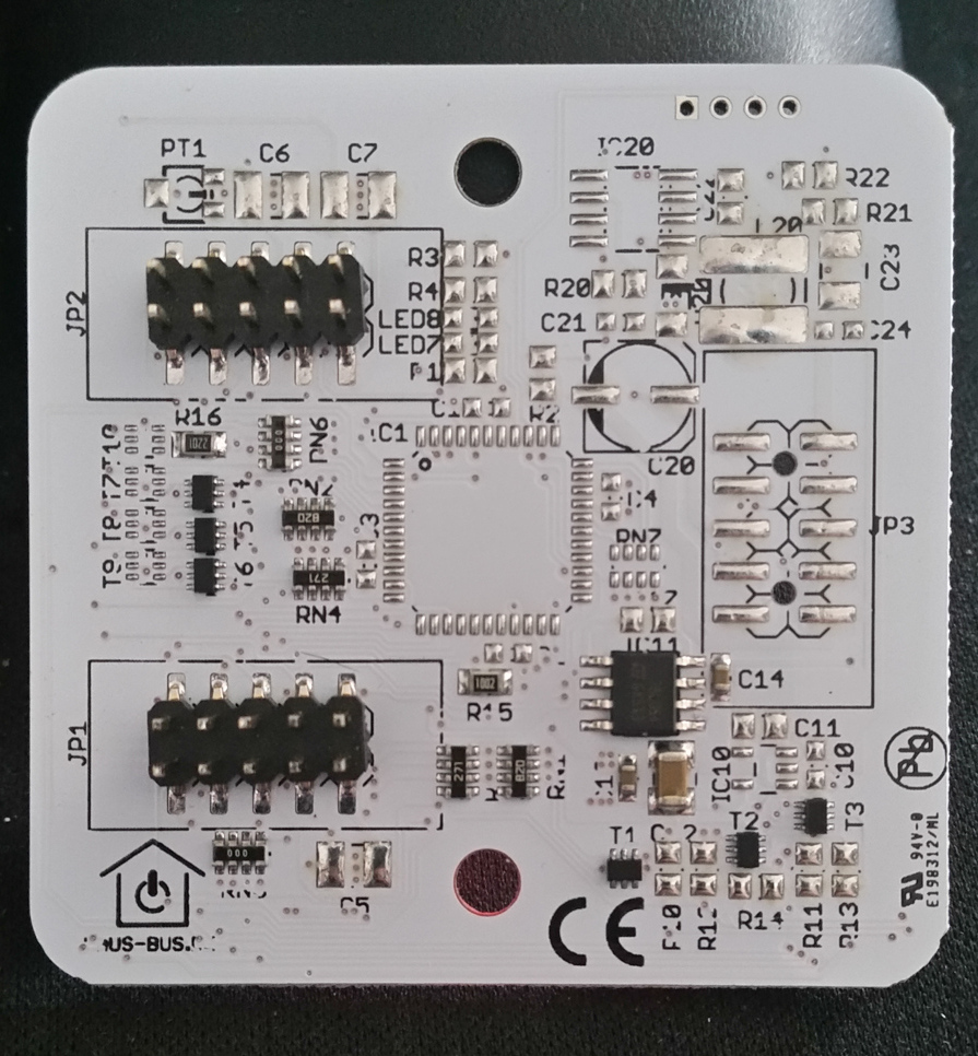

Warum nicht einfach ein Pro Mini kaufen und auf die Platine Löten?
Spart man Geld (wenn man die unter 1.50€ bekommt), Platz und Zeit.
Ein MAX487 kann man sogar unter dem Pro Mini verstecken.
Die Lötpads sollten halt in SMD sein, nicht wie auf dem Bild.
Die LEDs auf dem Pro mini kann man ja entfernen.
Die gibt es auch mit einem Quarz, nicht Resonator.
Hier ist ne kleine Auswahl an den Pro Minis:
http://www.ebay.de/cln/jugendexpress/Pro-Mini-Atmega328/126703932011
Features:
ATmega328 running at 16MHz with external resonator (0.5% tolerance)
On board Power and Status LEDs
Analog Pins: 8
Digital I/Os: 14
5V regulator
Max 150mA output
Over current protected
DC input 5V up 12V
Dimensions: 0.7x1.3" (18x33mm)

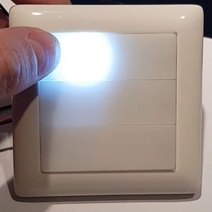

Wären wir bei 300€
Nimmt man die im Shop:
20 x 6-fach Multitaster GIRA Standard 55 und kompatible
Weiss Standard (33% Transmission), Elektronik für 5-24V Steuerungen,
Kein Zubehör
590€-10%=540€

Meine "ersten" hab ich ja schon im Einsatz, 5€ pro fertige Platine mit
Atmega8 im Format 5x5cm aber normale B&J Taster.

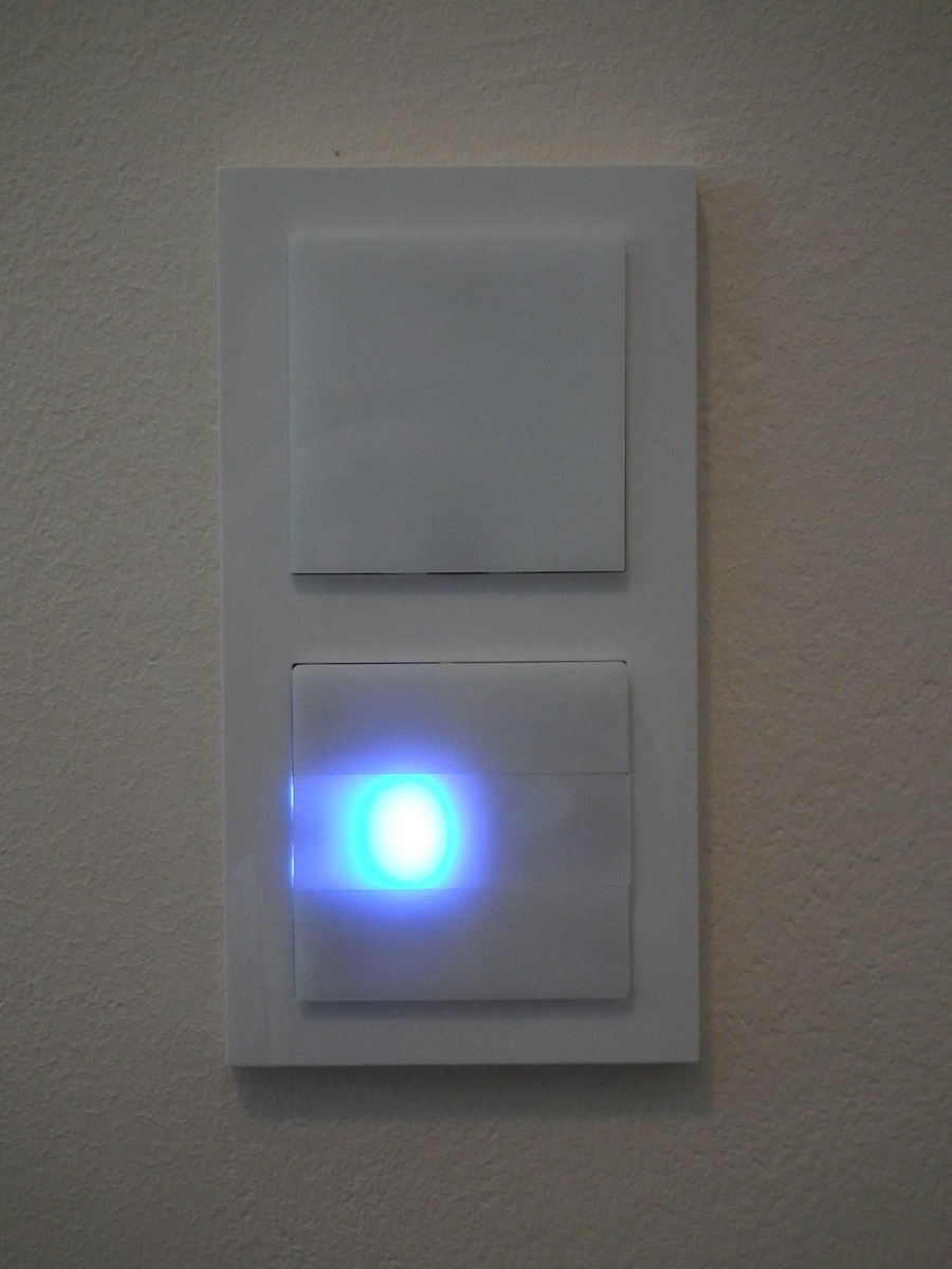

Welche LEDs verwendet ihr denn nun?
Welche Lichtstärke haben die?
Hast nähere Infos zu eurer Modbus Version?
Gast #3840050
Wir verwenden OSRAM Sideleds mit ca 800mcd.
Grüße
Herm

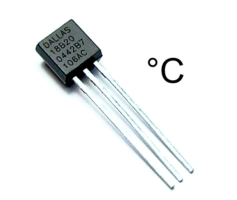

na gut, hab momentan nur 2 Taster im Einsatz, mit Temperatur Sensor
(DS18B20).
Da ich auf Arduino Basis aufgebaut hab, ist es Jacke wie Hose was Modbus
sagt, Licht wird geschaltet auch ohne Modbus.

Mach doch das PCB einmal fertig und stell ein paar Fotos rein.
#3859273
Schon klar, dass die Bestücker auch was für die Arbeit haben wollen und
die eigene Arbeit entlohnt werden will, garkein Thema.
Ich will auch garkeine Anhänger haben, wollte nur andere Möglichkeiten
zeigen.
Mit "selbst schuld" meinte ich, dass es ihm keiner eingeredet hat, es
für die Öffentlichkeit oder für sich selbst zu Entwickeln. Ich bin mit
meiner Version auch "selbst schuld", ich könnt ja auch einfach Tee
trinken und abwarten bis Herm die Platinen fertig hat und diese
anschließend kaufen.
Was im Moment angeboten wird, kommt halt nicht für alle Bastler in
Frage, ich will nicht den Atmega auf ein extra PCB drauf haben sondern
alles auf einem Board.
Brauchen diese Diskussion nicht weiterführen, Tee trinken und abwarten
was Herm uns da Präsentiert.

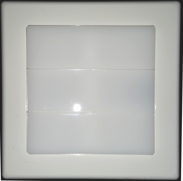

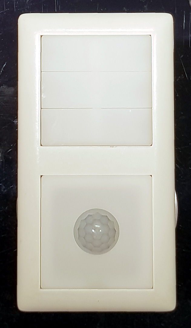

Gast #3919091

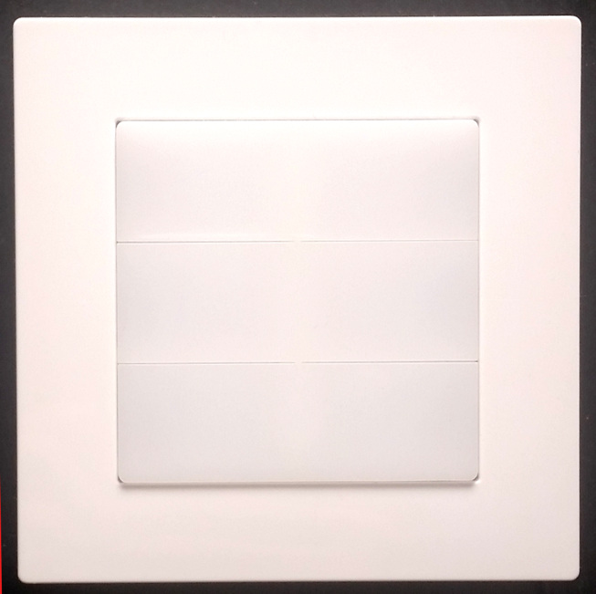

Es gibt endlich mal wieder Neuigkeiten.
Und zwar nehmen wir einen neuen Rahmentyp ins Programm auf.
Anbei Bilder vom Busch Jäger Future Linear.
Dies ist der erste größere Rahmen (80x80 bzw. 64x64 Innendurchmesser).
Aktuell ist die Variante im Shop noch nicht bestellbar, also bitte
einfach per Email anfragen.
Gast #3993548
Hier mal unsere Highend Tastervariante (Mit Controller), bei der wir
überlegen auch RGB LEDs anzubieten.
Meint ihr das wäre die deutlich teureren LEDs wert?
Sieht ihr dafür passende Anwendungsfälle ?
Grüße
Herm

Kurze Info:
Der Taster für den Rahmen Busch-Jäger Future Linear kann nun auch normal
im Shop bestellt werden.
Damit gibt es nun den ersten Taster mit größerer Tastfläche, was ggf.
auch viele Interessenten findet.
Grüße
Herm

#4034634
Ich hatte mir auch mal überlegt bei den Tastern was mit RGB zu machen.
Ist ne schöne Spielerei mit vielen Möglichkeiten, aber mit einem
geringen WAF. Zumindest aus meiner Erfahrung. Das kann natürlich
individuell variiren :)

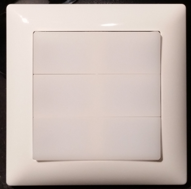

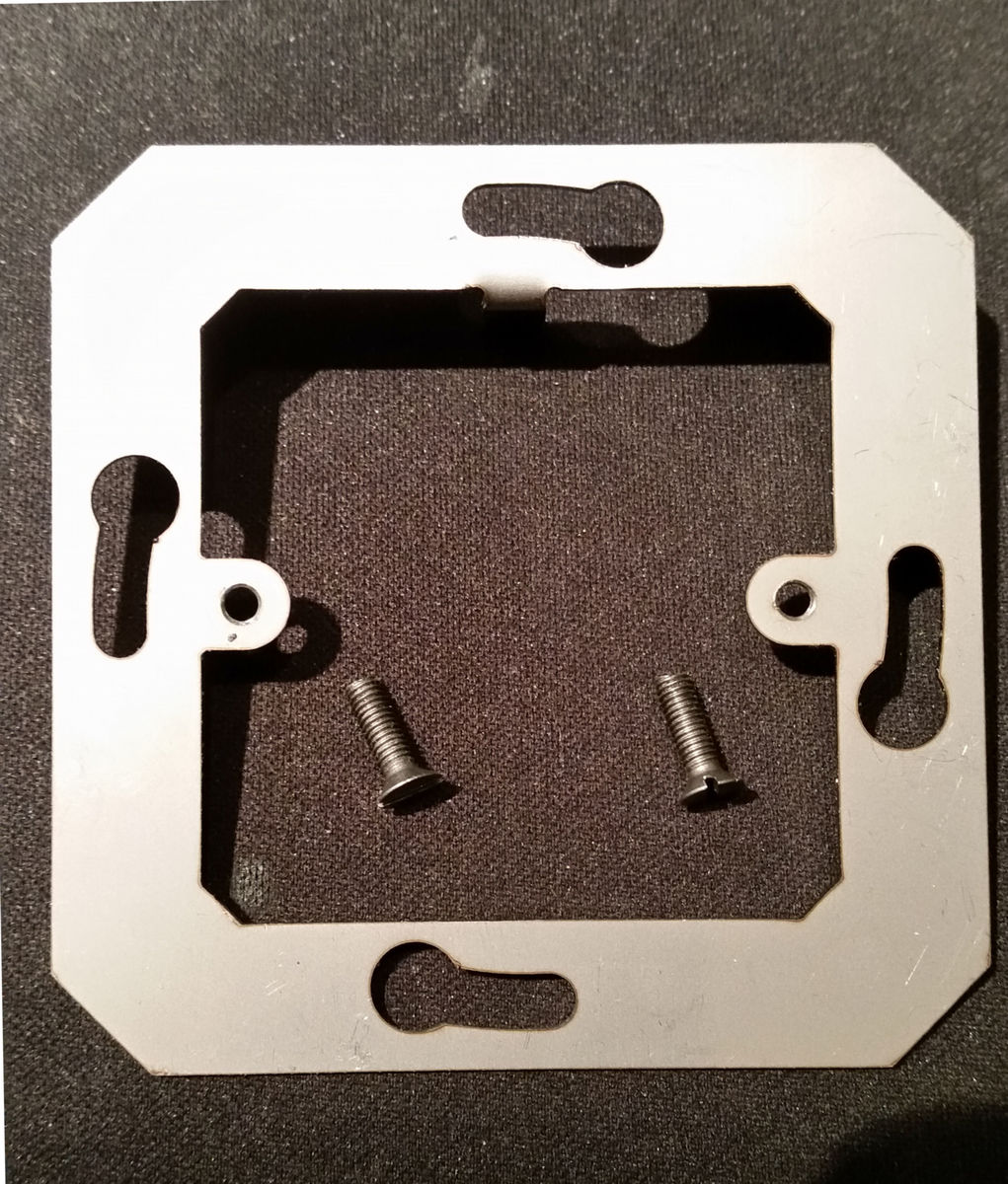

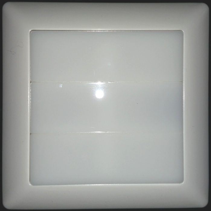

Kurz zur Sicherheit. Gemeint ist der Rahmen auf dem angehängten Bild
oder ?
Herm

B&J Reflex SI wird nicht oft angefragt?
Experimente habt ihr ja schon damit gemacht.
Ist der denn genau in der weiss Farbe wie auch der Rahmen oder
unterscheiden die sich? Komme nicht dazu Muster zu bestellen, hab die
Elektronik noch nicht fertig.
Gast #4052694
Doch, der Reflex SI wieder sogar ziemlich oft angefragt.
Dafür haben wir auch alle Teile fertig, allerdings haben wir bisher
keine Möglichkeit gefunden, die Elektronik mit Runden Ecken zu fertigen
und der SI hat sehr runde Ecken.
Bisher bieten wir anfragenden Kunden an, die Ecken eben selbst mit einem
Bandschleifer rund zu schleifen, aber sowas möchten wir ungern im Shop
anbieten.
Herm
#4052705
Warum keine Möglichkeit?
Dem Lieferanten eine Eagle Datei mit Radius 9 Ecken hinschicken und die
machen das schon.
Evtl müssten die Rand Taster angepasst werden, wenn deren Software
meckert dass die Lötpads überstehen.
Dieselbe Platine müsste man auch für andere Rahmen verwenden können, ist
ja nicht so wichtig wenn die Ecken abgerundet sind.

#4053079
> oder ?
Das kann ich jetzt so nicht sagen. Hab keinen hier, sieht aber so aus.
Ich habe jetzt versuchsweise die Gira Rahmen verwendet. Das mit den
runden Ecken ist kein Problem. Das macht Dir jeder Fertiger. Ich habs
sogar für die Gira gemacht, in der Hoffnung, dass es vielleicht auch für
andere Serien passt.
Gast #4053081
Danke für das Bild!
Ich werde nochmal anfragen. Bisher wurde das abgelehnt, weil die
Platinen eigentlich nur geritzt werden und man die nach der Bestückung
erst selbst auseinander bricht.
Aber vielleicht gehts ja doch irgend wie.
Herm
#4053115
OK. Bei der Nutzenfertigung kann das natürlich anders sein. Da habe ich
keine Erfahrung. Ich habe halt immer Poolfertigung mit Einzelplatinen
gemacht. Da war die Kontur egal. Ich habe mit sogar runde Platinen für
UP Dosen machen lassen. Und die Bestückung mache ich eh von Hand.
Was gehen könnte ist die Nutzenfertigung nicht mit Ritzen, sondern mit
gefräst mit Stegen. Sowas bestellen wir in der Firma. Weiss aber nicht,
ob das alle Fertiger machen, oder was das kostet.

Gast #4060990

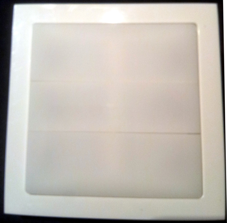

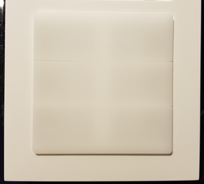

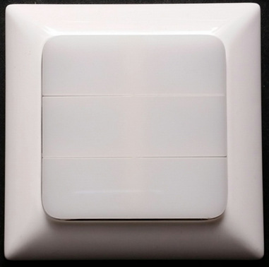

Hier mal Fotos von zwei neuen kompatiblen Rahmen, die ab heute Abend
auch im Shop verfügbar sind. Einmal Jung AS581 und Merten Smart.
Der Jung CD500 ist übrigens nicht kompatibel. Da werdem wir keine
Variante anbieten können.
Herm

Gast #4061038
Herm schrieb:
> Die Qualität ist uns sehr
> wichtig und außerdem bekommen wir bei Bedarf auch mal ne schnelle
> Sonderlösung.
Na wenn es Qualität haben soll, warum entwickelst nicht eigene Rahmen
mit passenden Tastern. Ich vermute in den Rahmen ist Plexiglas, was
nicht wirklich schön aussieht. Vielleicht würde sich das Ganze aufpeppen
wenn ein Druck drauf wäre oder ein Farblicher Absatz.
Wer bitte schön baut sich so eine windige Bastellösung in´s Haus ein?

Gast #4061058
>>> Momentan können wir nicht wegen mangelden Kunden klagen. Ich selbst hab die
> Taster auch verbaut und das sieht sogar besonders stylisch aus. Und wenn
> dann noch
> Abends die Nachtbeleuchtung aktiviert ist, dann bist du konkurrenzlos.
Naja kann ich mir nicht vorstellen. Das sieht alles so nicht passend
aus. Wenn ich schon 3Taster untereinander habe, da fehlt komplett die
Flucht. Wenn ich Nachtlicht brauche dann Bau ich mir das ein.
Also ich selber habe die Instabuslösung von Busch&Jäger. Das ist stylih
und in der Nacht nicht aufdringlich uns gut zu erkennen.
Wie gesagt die hier angebotenen Dinge sind doch eher Bastelkiste für den
Keller. Warum kein eigenes Schaltersystem anbieten? Warum nicht einen
Schaltereinsatz so bauen das es nicht aussieht wie gebastelt?
Gast #4061125
Wahrscheinlich kommt das auf meinen 2D Handybildern nicht gut rüber,
aber mit der Flucht oder Spaltmassen gibts definitiv kein Problem. Die
Teile werden alle professionell gelasert und jedes Teil ist wie das
andere und die Abstände auf mikrometer genau. Die ersten Prototypen
waren vielleicht noch gebastelt, die Serienversion aber nicht. Und ja,
man kann sich eine beliebige Farbe aussuchen.
Hetm
Gast #4061168
Doch, sieht gut aus, hat einen guten Druckpunkt, und ich habe dank der
kleinen 6fach Taster keine Schalterbatterien für Rolläden oder
Wohnzimmer Beleuchtung!
Ich kann die Taster nur empfehlen!
Bernhard

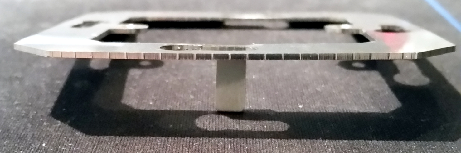

Gast #4167665
Hallo mal wieder.

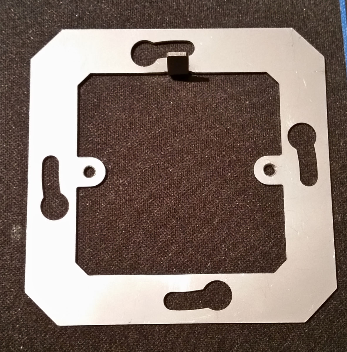

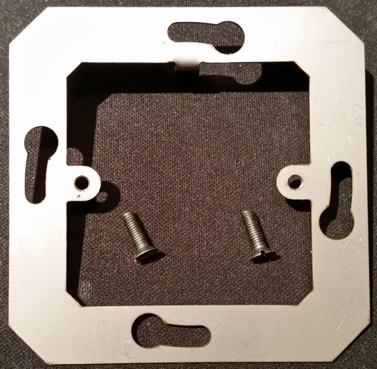

Wir haben für unsere Taster einen neuen Tragring entwickelt, damit die
Installateure alles wie gewohnt installieren könnten. Die Elektronik
wird auf die beiden inneren Löchern geschraubt, die mit Innengewinde
versehen sind.
Wir überlegen den Tragring auch einzeln im Shop als Zubehör anzubieten.
Meint ihr, den können einige Leute gebrauchen, um eigene Dinge in einer
UP-Dose zu befestigen? Das Material ist Edelstahl und der Preis läge ca.
bei 2€
Grüße
Herm

#4168402
Ich verstehe nicht ganz wo der Unterschied ist? Das alte
Befestigungsblech wurde doch auch in die Löcher der Dose geschraubt?
Für mich wäre ein Vorteil dass hier nicht ein Metallteil quer über die
Leiterplatte geht.
Für was ist die umgebogene Lasche gut? Zum auflegen in der Dose dass man
es leichter festschrauben kann?
Gast #4168427
Es ist ein Standardtragring wie er auch z.b. an Steckdosen dran ist.
Dadurch, dass der Rahmen drumherum ist, richten sich mehrere Elemente
automatisch aneinander aus. Beim heutigen Blech muss man den Taster
nachher selbst gerade drehen und dann festschrauben. Ist wie gesagt nur,
dann relevant, wenn man mehrerer Taster oder z.b. Taster + Steckdose
übereinander anbringen will.
Die Lasche nach hinten kann zum Erden verwendet werden.
Grüße
Herm
#4168807
Ich finde den Rahmen auch gut gelungen. Dadurch fallen auch die Keepouts
für die Unterseite weg. Sind die Bohrungen noch an der selben Stelle wie
vorher? Ändern sich dadurch auch die Platinen?
Der Preis geht noch, finde ich. Sind halt wohl kleine Stückzahlen. Ich
habe mir letztens Kunststoffgehäuse für UP-Dosen inkl. Tragring gekauft,
die haben zusammen auch 2€ gekostet.
Waren bisher die Befestigungsstege nicht mit dabei? Ändert sich da was?
Sorry, aber meine Bestellung ist schon ne Weile her...
Gast #4190520
Tadaaa, wo ein Wille ist, ist auch ein Weg.
Unser Platinenmensch hat es nun doch geschafft, die Ecken rund zu
fertigen, so das trotzdem noch automatisch bestückt werden kann.
Jetzt können wir dann auch bald den so oft gewünschten Busch-Jäger
Reflex SI im Shop anbieten.

Gast #4269379
in Kürze wird unsere neue Elektronikversion bestellbar sein. Diese ist
kompatibel zu der bisherigen Elektronik, bringt aber einige neue
optionale Features wie einen Temperatursensor und einen
Helligkeitssensor mit.
Eine Beschreibung der neuen Elekronik findet ihr unter:
http://www.haus-bus.de/ProduktbeschreibungST15.pdf
Wir möchten ausdrücklich darauf hinweisen, dass auch die bisherige
Elektronik in den nächsten Jahren bestellbar sein wird und das niemand
Angst haben muss, keine Ersatzteile mehr zu bekommen.
Die neue Elektronik kommt dann zusammen mit dem neuen Tragring. (Siehe
Fotos).
Grüße
Herm
#4269396
Hallo Herm,
gibt es extra Bohrungen/Löcher auf der Wippe für den Temp Sensor?
Ich nehme an der Temp Sensor soll auf dem ersten Bild unten links neben
dem SMD Taster sein, wo soll denn der Licht Sensor sein? Die 4 Löcher
unten Rechts?
Es wäre doch einfacher, die Schnittstelle oben anzubringen um den Atmega
zu programmieren, muss man nicht 50 Platinen abschrauben.
Hatte es mir so gedacht wie auf dem ersten Bild  die 4 Löcher, die
Stiftleiste nicht einlöten sondern die Buchsenleiste vom USBasp gegen
Stiftleiste auszutauschen und auf die Platine einfach von oben
draufhalten.
Skorpi

Das Befestigungsblecht kannst du im Bestellverlauf einfach dazuwählen.
Das Kabel gibts unter Zubehör.

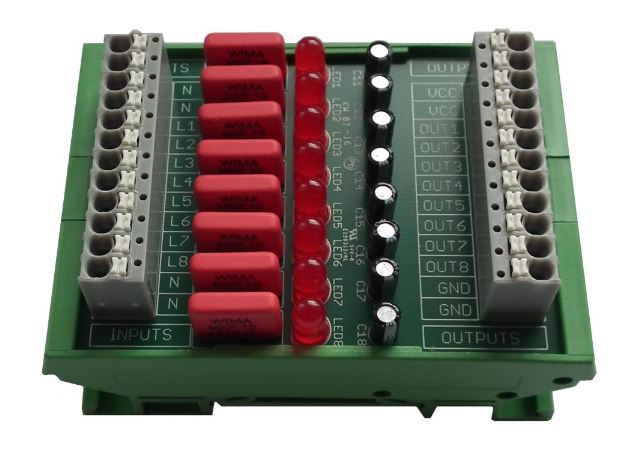

wir haben immer wieder Kunden deren Steuerung es nicht ermöglicht den
Zustand eines Aktors zu vertretbaren Kosten als Niederspannungssignal
zur Verfügung zu stellen.
Deshalb können sie den Zustand von z.b. WC Licht, Außenbeleuchtung usw.
nicht mit den LEDs unserer Tastern anzeigen.
Deshalb ist nun das hier heute vorgestellte Modul entstanden.
Damit kann man 8 beliebige 230V Signale abgreifen und in eine Spannung
zwischen 3 und 40V umwandeln (galvanisch getrennt) und so zur
Ansteuerung beliebiger Dinge oder eben die Taster-LEDS verwenden.
Eine vollständige Beschreibung findet ihr unter
http://www.haus-bus.de/Produktbeschreibung_8x230VAC.pdf
Kommentare sowie Erweiterungs- oder Änderungswünsche sind wie immer sehr
Willkommen !
Herm

Ein Thema war ja auch die Beschriftung der Tasten. Soweit ich mich
erinnere gabs da Versuche aber keine (gute, dauerhafte) Lösung. Gibts in
der Hinsicht was Neues oder Erfahrungen?
Gast #4541669
generell bin ich der Meinung, dass man diese Taster nicht beschriften
muss. Meistens verwendet man die 6 Taster nach einem immer gleichen
Prinzip (Oben z.b. Licht, unten Rollos usw.) und ohne Beschriftung sehen
die Taster einfach edler aus.
Aber für Kunden, die eine Beschriftung wollten, haben wir transparente
Klebefolien verwendet.
Die kann man mit einem kleinen Brother Drucker selbst drucken und die
Symbole so später noch mal ändern.
Wenn man nah rangeht, kann man die Kante der Folie sehen, aber ab einem
Meter sieht man nichts. Vorteil ist, dass der Taster noch schön leuchtet
und nur das aufgedruckte Symbol dunkel bleibt. Mit Verschmutzung gibts
es keine Probleme.
Auf dem angehängten Bild sieht man einen Taster mit Symbolen drauf.
Grüße
Herm
