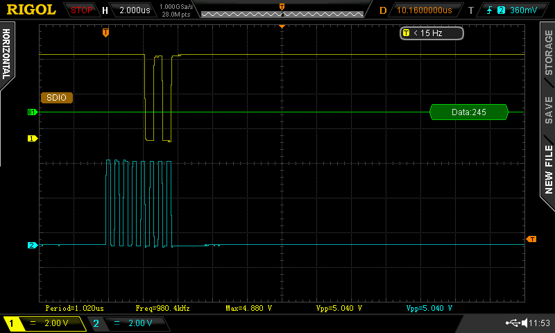

Hallo alle!
Es gibt zwar bisher schon wenige threads zum AD5290, mir halfen die aber
nicht weiter :)
Ich hab Probleme, den Potis (hier sind es 4) Werte zuzuweisen.
Aktuell betreibe ich sie mit 12V, SPI kommt vom mega328, den ich mit der
Arduino IDE beschreibe.
Im WWW finde ich verschiedene Angaben zu den SPI settings, laut
Datenblatt wohl MSB first. SPI-Mode bin ich nicht ganz sicher, aber
egal, was ich einstelle, es passiert immer das gleiche.
Nach dem Einschalten ist der Wert zwischen A und W etwa 5k5.
Sobald ich irgendetwas hinschicke, geht dieser Wert auf 10k5 und ändert
sich nicht mehr.
SPI habe ich konfiguriert:
SPISettings settingsA(2000000, MSBFIRST, SPI_MODE1);
Daten schicke ich aktuell so:
SPI.beginTransaction(settingsA);
digitalWrite(CS_DC2, LOW);
SPI.transfer(255);
digitalWrite(CS_DC2, HIGH);
SPI.endTransaction();

Mittels Oszi dekodiere ich gerade die SPI-Daten, vielleicht helfen die
Angaben:
CH1: SDA, polarity _|1|_ (ich vermute das bedeutet positiv)
CH2: SCL, fallende Flanke
data bits: 8
Endian: MSB
Format: DEC
Wenn ich nun also mit obigem Code eine 255 sende, sagt mir mein Oszi:
255
genauso stimmt der Oszi mit allen anderen gesendeten Werten überein.

OP
glaub ich Dir, vorallem, wenn sie keine Macke haben ...
Ich hab jetzt einfach mal einen neuen genommen und bekomme nun die Werte
eingestellt ... -_-;;
auf dem Oszi bekomm ich es allerdings nicht decodiert, vielleicht ein
Bug von Rigol ...
Ich hab mir nochmal die verschiedenen SPI-Modi angesehen, so 100%ig sehe
ich noch immer nicht durch, aber ich meine, wenn die Datenblöcke nicht
verschoben sind, dann ist es CPHA = 1 bzw wenn die clk-Flanke halb im
Datenblock ist, dann ist es 0?
das Bild im Anhang ist eine gesendete "250"
