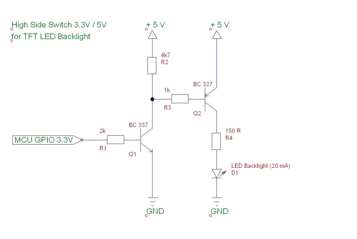

ich möchte mit einem 3,3V uC ein 5V TFT Backlight (2,2" ca. 20 mA
Stromaufnahme des Backlights gemessen) schalten. Dafür kommt nur ein
High Side Switch in Frage, weil das Backlight einen +5V LED Eingang hat
und auf den gemeinsamen Ground des Displays geht.
Im Anhang habe ich zwei Versionen. Erstere (v1) ist eher auf meinen Mist
gewachsen, die Zweite (v2) ist an eine Schaltung aus dem Netz angelehnt,
die mit anderen Spannungen arbeitet. Der Urheber spricht von einem
Strom, der bei Q2 über den Kollektor zur Basis abfließt (das war mir
nicht bewusst), deshalb hat er den 1K Widerstand (R3) eingebaut. Meine
Frage: Ist die zweite Version "richtiger" und sind die Werte ok?
Vielen Dank für eure Kommentare und Hilfe.

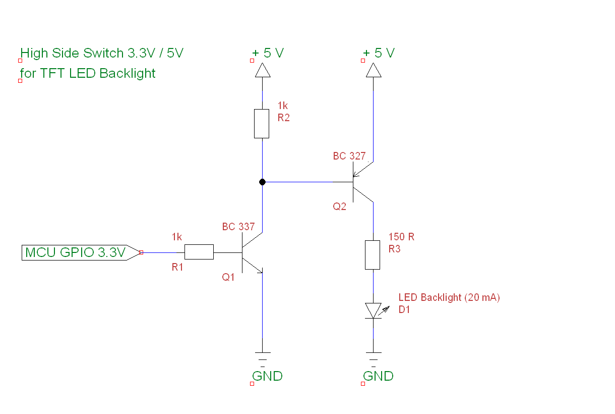

von Torben K. (tokuhila)
Schalte den PNP gleich so, dass Du Konstantstrom hast. Erspart R4.
Sieht gut aus. Wenn du auf die Spannung verzichten kannst, die am PNP
abfällt (Uce Sat), klappt das so. Wenn du die etwa 0,2-0,3V mehr haben
möchtest, kannst du auch einen Logiklevel P-Kanal MOSFet nehmen. R1
könnte auch etwas kleiner sein, 1k wäre nett.
von Paul B. (paul_baumann)
Ja.
Bei Deiner Version würde, wenn der Kontroller H-Pegel ausgibt, der Q1
öffnen und der Q2 auch -aber es gibt keine Strombegrenzung, so daß beide
den Geist aufgeben.
Bei der 2. Schaltung begrenzt R3 diesen Strom.
MfG Paul
von Thorsten S. (thorstens)
Leider habe ich keine Ahnung, wie die Schaltung dann aussähe. Hast du
einen Tipp?
> einen Tipp?
Kannst ja hier mal lesen, ist aber eigentlich unnötig:
https://www.mikrocontroller.net/articles/Konstantstromquelle#Konstantstromquelle_mit_bipolaren_Transistoren
Spart weder Bauteile, noch Verluste. Der Widerstand ist schon ok.
Kurze Rückmeldung: Funktioniert einwandfrei. Macht ja immer wieder Spaß,
wenn man vor seinem Gebastelten sitzt, und es leuchtet und blinkt. :-)
