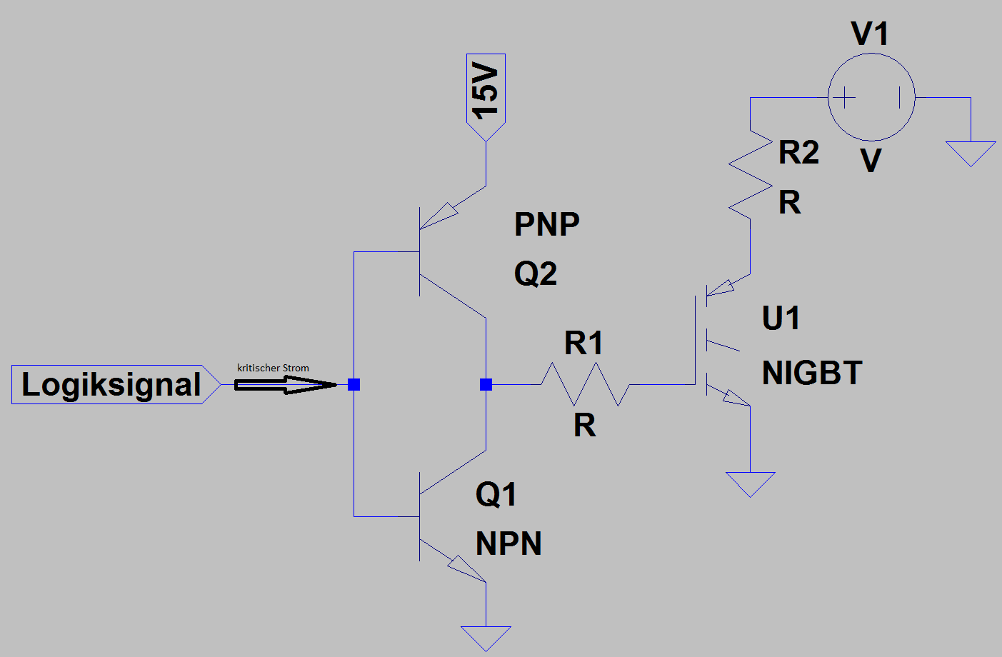

ich habe einen simplen IGBT-Treiber (stinknormale Halbbrücke mit BJTs),
welchen ich mit einem Logiksignal steuern möchte. Das Logiksignal soll
den Basisstrom für die BJTs jedoch nicht liefern. Ich habe mir schon
überlegt einfach einen weiteren BJT vor meine Halbbrückte zu schalten,
um das Signal so zu entkoppeln, jedoch habe ich nur meine +15V
Versorgungsspannung zur Verfügung, die nicht nicht an die Basis meiner
Halbbrückte klemmen kann. Wie kann ich das Problem umgehen?

Danke für das Feedback.
Ich habe mal den absolut einfachsten Fall von dem was ich mir überlegt
habe als Skizze angehängt. Wenn das Logiksignal low ist, leitet der pnp,
wodurch das Gate des IGBT aufgeladen wird, und umgekehrt. Jetzt möchte
ich, dass das Gate möglichst schnell aufgeladen wird -> ich benötige
große Ströme. Wenn die Bipolartransistoren z.B. eine Verstärkung von 20
haben, ich das Gate mit maximal 2A aufladen möchte, fließen in die Basis
kurzzeizig immer noch 100mA. Diese Belastung ist für meine
Logikschaltung zu groß, vor allem wenn ich mehrere IGBTs auf einmal
schalten möchte.
Daher ist jetzt meine Frage, was ich zwischen Halbbrücke und
Logikschaltung zwischenschalten kann um die Belastung meiner
Logikschaltung zu verringern, ohne dass sich die Schaltzeit allzusehr
verschlechtert.
Ich hoffe es ist einigermaßen verständlich geworden.
(Firma: matzetronics) #4543082
Der PNP leitet aber schon, wenn das 'Logiksignal' unter 14,3V fällt,
denn dann ist Ube schon bei -0,7V angelangt. Es fehlt also zumindest
noch ein NPN davor, der mit dem Logiksignal zufrieden ist und damit
durchgesteuert wird.
Dem kann man einen Basiswiderstand zur Strombegrenzung spendieren und
gut is'. Wenn dieser NPN durchsteuert, wrid allerdings bei direkter
Verbindung seines Kollektors zur Basis des PNP dieser völlig
überfordert, also muss da noch ein Vorwiderstand rein. Der Pullup am
Kollektor des ersten NPN dient als Basisstrombegrenzung für den unteren
NPN der Pushpullstufe.
Moderator (Firma: Titel) Persönliche Seite #4543094
Leg doch einfach mal in dieser bereits gezeichneten Simulation als
"Logigksignal" ein Rechteck mit 0/5V an. Du wirst Augen machen, denn der
Q2 wird nie abschalten und immer einen gigantischen Basisstrom
haben...
Der Trick an der Sache ist, dass eine "stinknormale Halbbrücke mit BJTs"
eben nur auf dem Papier funktioniert. In der Realität braucht man da
immer noch zusätzlich ein paar Bauteile z.B. Transistoren als
Pegelwandler, oder Kondensatoren und Dioden zum schnellen "Ausräumen"
der Basis, oder Freilaufdioden, oder, oder...
Wir könnten den Spieß aber einfach mal umdrehen und fragen:
WAS willst du denn machen? Welcher uC? Welche Last? Welche Versorgung?

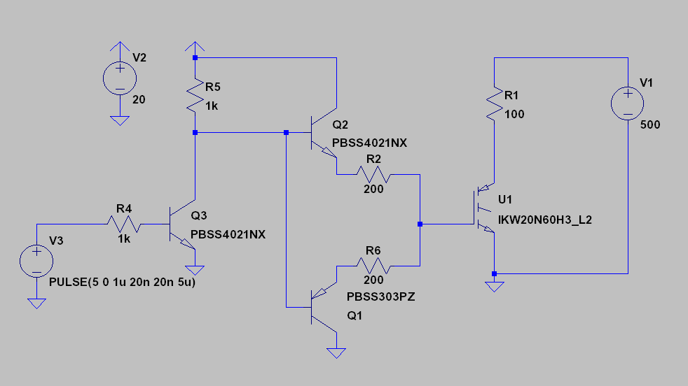

Erst einmal, ich habe in meinem vorigen Schaltbild die beiden
Transistoren vertauscht, da war ich im Gedanken noch zu sehr bei
MOSFETs.
Ich habe jetzt wie vorgeschlagen eine neue Schaltung erstellt, die
(natürlich) erstmal nicht funktioniert. Mein größtes Problem hierbei
ist, dass die 20V Versorgungsspannung direkt an die Basen der BJTs
angelegt wird. Das halten die BJTs jedoch nicht aus. Wie kann ich dieses
Problem umgehen?
