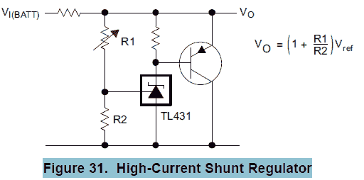

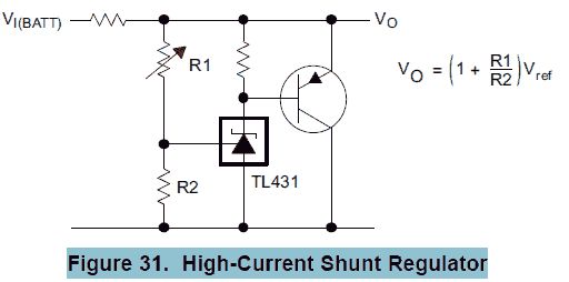

von MaWin (Gast)
Marc S. schrieb:
> Macht es denn Sinn...
...es UNBEDINGT und ZWANGHAFT anderes machen zu müssen alle Alle anderen
klügeren Leute ?
Die haben eine Lichtmaschine im Auto (mit Regler) und einen Dynamo am
Fahrrad (ohne Regler) und wenn man mit dem Dynamo unbedingt einen 12
Akku aufladen will an statt einen besser zum Dynamo passenden 6V Akku,
dann kann man einen 1:2 Trafo nachschalten.
Da der Akku Gleichspanung haben will braucht man noch einen
Brückengleichrichter.
Und weil Bleiakkus nicht gerne überladen werden, braucht man eine
Spannungsbegrenzung wie sie sonst der Lichtmaschinenregler macht, für
die 3W eines Dynamos oder 25 die du haben willst tun es shunt-Regler
ganz gut wie TL431 mit verstärkendem Transistor denn die kosten
keinerlei Verlust wenn der Akku noch nicht voll ist und produzieren nur
Verluste wenn der Akku nicht mehr geladen werden muss.
