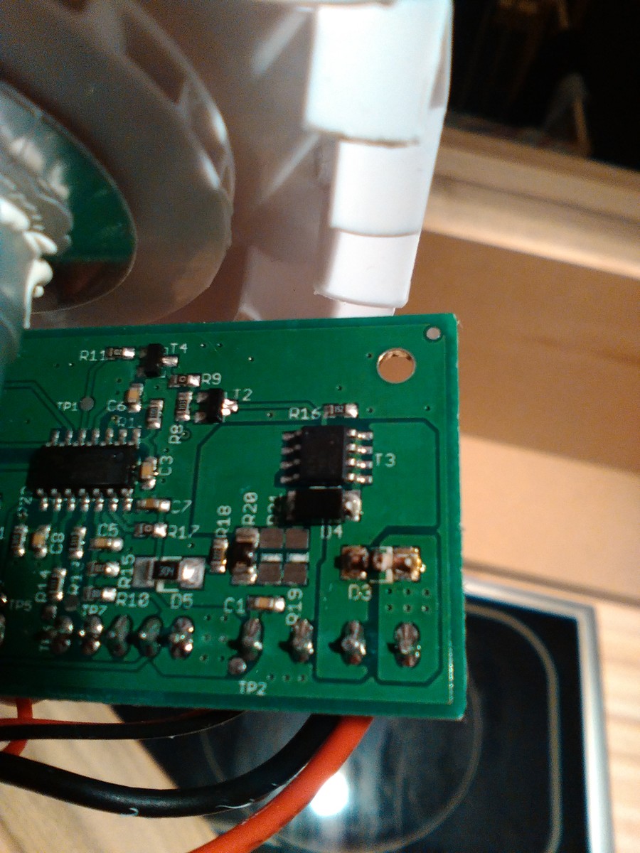

wir haben einen niegelnagelneuen Fenstersauger von Leifheit. Nach den
ersten paar Durchgängen war Schluß mit der Saugerei. Kassenzettel
natürlich verloren. Jetzt versuche ich mein Glück.
Aufgemacht und siehe da, eine Diode (D3) parallel geschaltet zum Motor
hat sich in Rauch aufgelöst. Nehme an es ist eine Schutzdiode um beim
Abschalten die Ströme aus den Motorspulen zu leiten. Bin aber nicht
sicher?!
Foto von der Platine ist angehangen.
Warum raucht sowas ab? Verpole ich die Batterie läuft der Motor wieder
an, schon komisch...

Christian W. schrieb:
> eine Diode (D3) parallel geschaltet zum Motor hat sich in Rauch sufgelöst.
Die berühmte Freilaufdiode. Ersetzen gegen eine stärkere, muss ja kein
SMD sein.
> verpole ich die Batterie läuft der Motor wieder an
Über die Body-Diode des PWM MOSFETs T3. Dummerweise ist nun wohl der
ganze Rest der Elektronik kaputt. Na ja, PWM Drehzahlsteller für DC kann
man auch neu aufbauen oder fertig kaufen (passen dann wohl nicht ins
Gehäuse).
Als Fenstersauer wird er nicht bloss einen Motor laufen haben, sondern
wohl eine Pumpe (und Wasserdampf?).
Nein, der hat nur einen Saugermotor, der allerdings drehzahlgesteuert
arbeitet, beim "Aufdruecken" volle Leistung, sonst langsamer.
