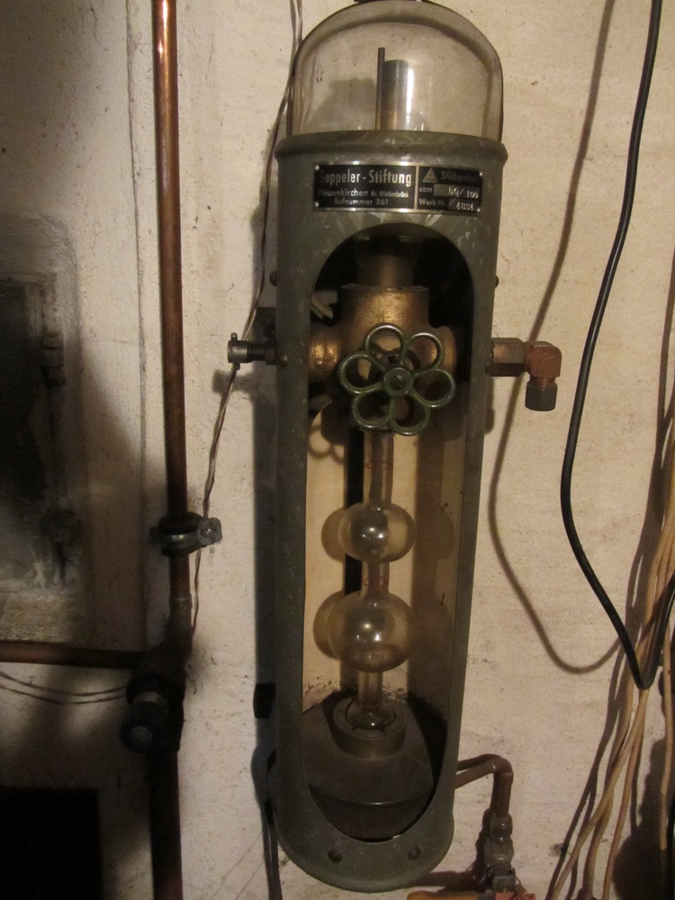

Ich habe für meinen Brenner einen anderen Weg gewählt:
Ich habe einmal den Öldurchsatz bei laufendem Brenner gemessen und einen
Betriebsstundenzähler so angeschlossen, dass er den laufenden Brenner
erfasst.
Den Öldurchsatz habe ich mit einem alten Seppeler (siehe Bild) erfasst.
Dabei wird die Zeit gemessen, in der 50 oder 100ml verbraucht werden. Es
ergaben sich 2,88 l/h. Das kann man sich selbst bauen, indem man eine
Flasche mit entsprechenden Marken versieht.
Statt Betriebsstundenzähler kann man eine elektronisch auslesbare
Zeitmessung bauen.
Das ist zwar etwas Bastelei, aber so kann ich zu jeden Zeit den
Verbrauch ablesen. Das ist natürlich nur so genau, wie der Verbrauch
konstant ist. Eine Nachmessung nach Jahren hat keine wesentlich Änderung
ergeben.
PS: mit so einem Seppeler wurde früher in der Automobilindustrie der
Verbrauch gemessen. Das gezeigte Exemplar ist aus dem Schrott.
