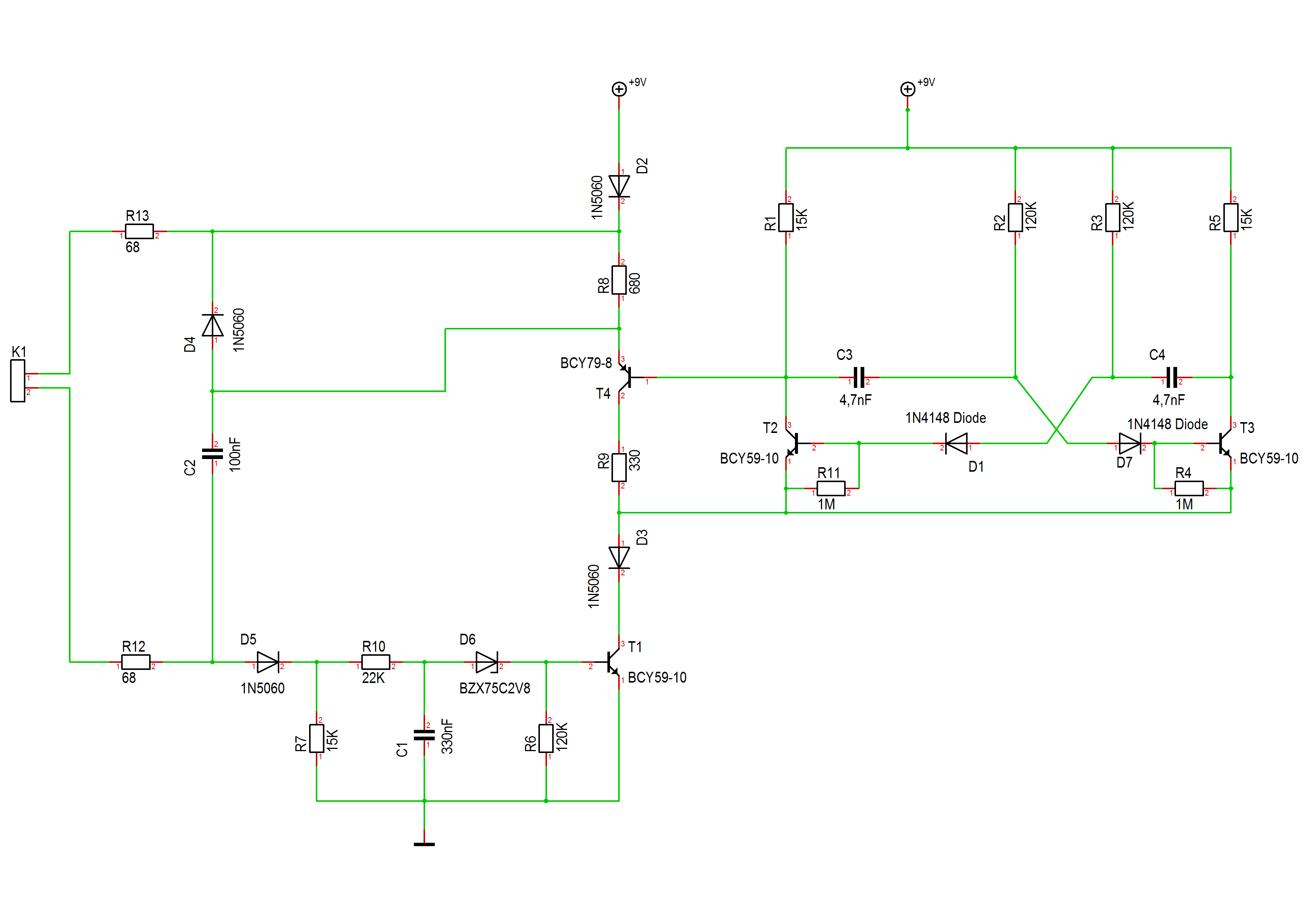

von Peter (Gast)
Hier mal der Schaltplan.
von Luca E. (derlucae98)
Was macht die Z-Diode da? Es gibt keine Möglichkeit, dass Strom in
Sperrrichtung der Z-Diode fließen lässt. Auch nicht aus der Basis von
T1.
von Roland E. (roland0815)
Ohne zu genau drüber nachdenken zu wollen: das sieht nach einer
gepulsten Konstantspannungsquelle aus.
Da passt die Idee mit der Reihenschaltung von Dioden bis die
Flusspannung passt am besten.
von MaWin (Gast)
Wie geschrieben, nimm 4 1N4148 in Reihe als Ersatz.
Genauigkeit ist an der Stelle nicht wichtig.
Insgesamt ist die Schaltung ... eher blöd und erkennbar uralt.
Für die ganzen 1N5060 tuns auch normale 1N4148 DUS,
für die BCY59 normale BC547 TUN und für BCY79 normale BC557 TUP
