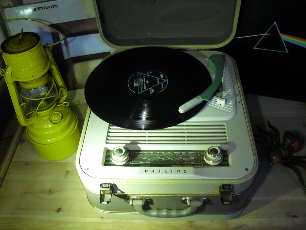

hi.. ein Problem an einem Philetta Phonokoffer 482 HD-482A mit Radio
,welcher auch 20 Jahre außer betrieb war..
funktioniert alles..mal ne Stunde mal ein paar minuten...dann schwinden
die Sender...das Gerät ist auch ein wennig am Brummen...es ist aber
nicht immer gleich...
Bis jetzt habe ich ein wenig mit Kontaktspay gearbeitet
Vieleicht weiß jemmand was dazu..
Ob der Fehler NUR bei UKW (UCC85) od. auch bei AM (UCH81)auftritt?
Was sagt der Plattenspieler? Ist da noch alles hörbar?
Für die NF wäre UABC80 und UL84 zuständig. Aber Vorsicht bei U-Röhren
kann Netzspannung auf dem Chassis liegen !!!!! Nur den halben Schaltplan
ohne Netzanschluss zu liefern finde ich deshalb an dieser Stelle recht
gefährlich vom RM.

#4556144
Hallo Grimm,
nach so langer Zeit (Auch "Standzeit" - 20 Jahre) werden wohl einige
Kondensatoren (und Elkos) hinüber sein (ausgetrocknet, geplatzt etc.).
Diese musst du nun finden (messen) und durch neue ersetzen.
Auch wenn anscheinend oldeurope mit dem Dampfradioforum (DRF) schlechte
Erfahrungen gemacht hat, wird dir dort sicherlich kompetent geholfen.
