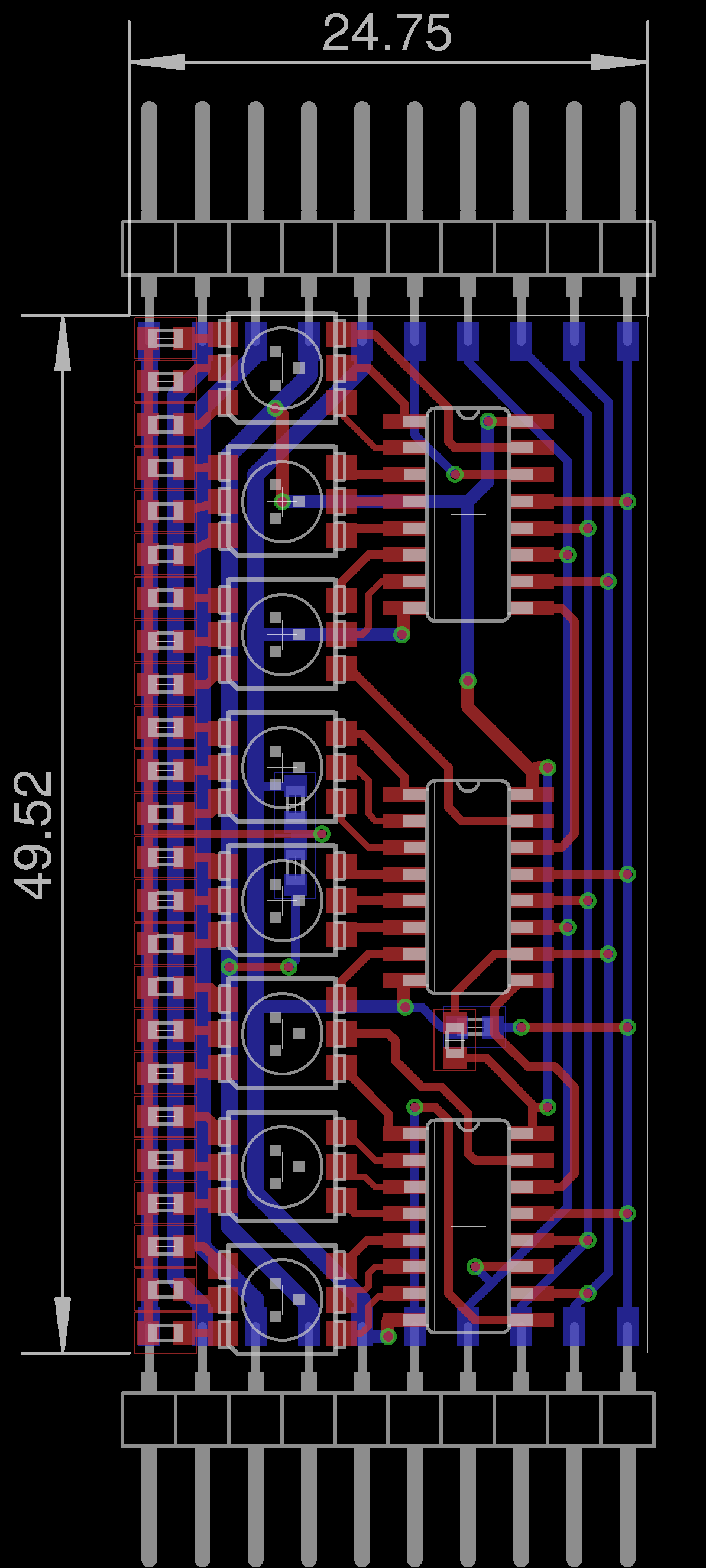

von Andreas G. (mrperfekt)
Hallo
Ich benötige eine Platine mit den maximalen Abmessungen von 5x2.5cm.
Diese möchte ich dann 20x entwickeln lassen (10 Platinen zu 5x5cm).
Die Anforderungen sind, dass sich darauf 8 RGB LEDs befinden und dass
beliebig viele in Serie geschaltet werden können.
Da ich nicht alle 20 sofort benötige möchte ich diese etwas allgemeiner
halten und so habe ich weitere 3 noch nicht verwendete Leitungen
hinzugefügt, welche auch durchgeschleift werden.
Da ich leider solche PCBs nicht regelmäßig erstelle und mir es somit an
Erfahrung fehlt wollte ich euch um Fehler und Tipps fragen.
Mein Layout und mein Board habe ich sowohl als png als auch als
.sch/.brd (Eagle) hoch geladen, damit jemand, der das selbe brauch nicht
das ganze nochmal machen muss.
Ich bedanke mich bereits im voraus für eure Hilfe!!
LG
Andreas Gruber

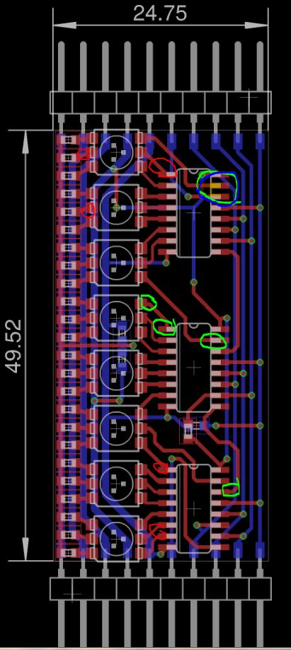

Du hast sehr viele spitze Winkeln mit den Leiterplatten auf die Pads
gemacht. Versuche, diese zu vermeiden, da sie nicht genau geätzt werden
können.
Wie genau meinst du dass?
Soll man Pads nicht auf durchgehende Leiterbahnen setzen?
Edit bzgl Buchse: Verbinden möchte ich diese Platte an der Rückseite mit
2.54mm Stiftleisten welche nicht durchgestreckt sondern nur aufgelegt
gelötet werden (SMD). Und dies sowohl vorne als auch hinten um
Ein-/Ausgang zu haben.
von TM F. (p_richner)
Hab mal dein Layout ein wenig markiert:
- rot für spitze Winkle => schlecht
- grün für gute Winkel => gut
Wenn man sich das überlegt ist das natürlich logisch.
Ich habe nun das Board bestmöglich angepasst.
Danke für den Tipp.

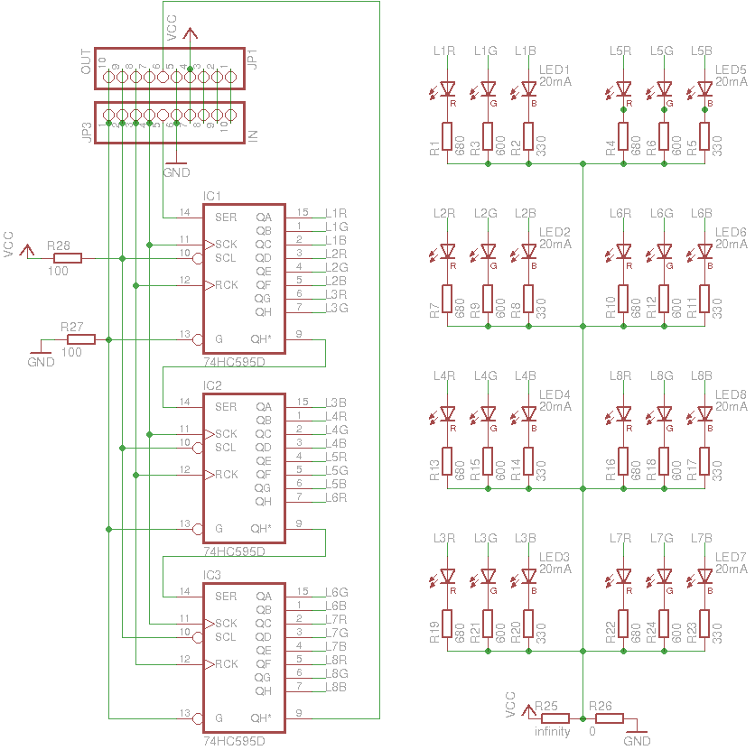

Wenn jemand vielleicht zum Schaltplan passt/passt nicht sagen könnte
wäre das sehr nett.
Danke!
von chris (Gast)
Hast du dir schon überlegt, wie du die Platinen trennen möchtest (50x50
--> 2 Einzelplatinen)?
Viel Platz hast du ja momentan nicht dazwischen - nur 0,5mm
Genau das selbe habe ich mich auch schon gefragt.
Dazu sind mir 2 Lösungen eingefallen:
1. Es gibt glaube ich bei Seedstudio die Möglichkeit dass gleich
schneiden zu lassen. Denen Traue ich einen 0,5mm Schnitt auch zu. Ich
finde aber noch nicht genau wie das geht.
2. Ich habe links und rechts in der Platine auch noch wenig Platz.
Damit komme ich auf eine Platinengröße vom 24mm. Wenn ich das auch noch
wegschneide darf ich einen 1mm Schnitt machen.
Das könnte mit einer kleinen hantlichen Handsäge funktionieren.
Nimm all die GND - Anschlüsse an eine dickere Leitung, denn die ganze
Leistung fliesst ja durch diese Leiterbahn.
Eventuell die Leiterbahnen nicht über die Ecken der Pads nach aussen
führen sondern über die Padmitte.
von DocMartin (Gast)
Zur Schaltung:
ungenutzte / möglicherweise offene Eingänge sollte man
(hochohmig) auf GND legen (100k..1M)
es fehlen Blockkondensatoren: jeder IC wenigstens 100n,
ein Elko pro Platine wäre sinnvoll (so 22..100µ)
im Datenblatt prüfen, ob der HC595 tatsächlich 20mA pro Ausgang
und 160mA Summenstrom treiben darf (alle Ausgänge aktiv)
Sonst ist mir erstmal nix aufgefallen.
Ahoi, Martin
Danke für die Antwort.
Ich habe nun GND und VCC noch etwas verbreitert.
Durchgeschleift werden diese mit 32mil und verbunden nun mit 24mil.
Laut dem Beitrag:
https://www.mikrocontroller.net/articles/Leiterbahnbreite
ergibt das nun mindestens 1A.
Das sollte genügen.
Wie meinst du das mit den Ecken der Pads?
Als Form für die Pads habe ich rund gewählt.
von Dietrich L. (dietrichl)
Etwas sehr wichtiges fehlt noch: Stützkondensatoren !!
=> An jeden Chip gehört ein 100nF-Kerko.
Über die Breite der GND-Leitung wurde ja schon gesprochen: so dick wie
möglich!
Als nächstes kommt VCC, das darf dünner sein.
Und als letztes die Signalleitungen, da ist die Breite unkritisch.
Gruß Dietrich
Mach die GND-Leitungen so breit wie möglich(evtl. eine Plane), damit du
einen möglichst geringen Spannungsabfall über dieselbigen hast. Ausser
dass es schwieriger ist zum Löten hast du keine Nachteile mit breiteren
Leiterbahnen.
Du verlässt  mit den Leiterbahnen die Pads der Bauteile an ein paar
Orten über die Ecken. Versuche die Leiterbahnen über die Mitte der Pads
zu verlassen.
von 6a66 (Gast)
Seed oder Elecrow fertigen das GENAU so wie Du das denen vorgibst, also
am Rand auch so gefräst wie Du das jetzt so darstellt, mit 49,52mm Länge
(also bei den 0,02 wäre ich mir nicht so sicher dass die das mechansich
auch so hinbekommen).
Bedenke aber wenn Du anreihen willst dass der Abstand der Leds von Board
zu Board von der Verarbeitung (Löten) der Stift/Buchsenleisten abhängt.
Das ist eine mechanisch ungünstige Lösung. Überdenke das vielleicht so
dass Du den Abstand der LEDs auf dem Board (und zum Boardrand hin) so
anpasst dass die Boards nahtlos aneinander passen. Jetzt stehen die LEDs
nämlich über.

von Frank K. (fchk)
MEEP!
Du hast etwas vergessen. Durch die VCC und GND Pins dürfen jeweils nur
70mA fließen. Du kannst also gar nicht alle LEDs mit je 20mA beschicken,
denn, was an den Ausgängen der Schieberegister raus geht, muss auch
wieder irgendwo rein, und da hast Du die Begrenzung.
TI TPIC5B596/TPIC5C596 haben diese Begrenzung nicht, oder zumindest
nicht in dieser Höhe.
Ich habe nun die Stützkondensatoren eingebaut.
Auf die Elkos muss ich leider Verzichten da die Boards nicht zu hoch
werden dürfen.
Diese kann ich aber, da der Abstand nicht so kritisch wie bei den Kerkos
ist in die Steuerelektronik integrieren.
Das die Leds etwas überstehen habe ich deshalb so gewählt, denn wenn ich
die Leds enger setzen würde würde ich an den Stoßstellen 2x Boards
unregelmäßige Abstände erhalten. So ein Layout habe ich bereits
probiert.
Bei dieser Lösung kann ich den Abstand zumindest beim Löten noch
anpassen.
Der Neopixel Stick ist wirklich ein guter Tipp. Allerdings benötige ich
die durchgeschleiften zusätzlichen Leitungen. Für weitere Projekte halte
ich den in Erinnerung
Wie genau kann ich die Fräs Position einstellen?
Bzw was kostet das Fräsen extra.
von The D. (thedaz)
Der 100 Ohm Pull-Up an SCL ist viel zu niederohmig, vor allem, wenn du
noch weitere Platinen kaskadieren willst. Ich würde vor dem Hintergrund
der Kaskadierung eher 10k oder 47k nehmen. Der 100 Ohm pull-down für den
/G Eingang ist meiner Meinunung nach überflüssig.
Bezüglich des Wertes für die Pull-Ups/-Downs war ich mir ohnehin nicht
ganz sicher.
In der Praxis würde ich die Widerstände durch einen Zinn tropfen
ersetzen wenn ich G / SCL nicht ansteuere und wenn schon würde ich beide
einfach nicht verlöten.
Aber deine Werte sind wirklich etwas besser getroffen.
von The D. (thedaz)
> ganz sicher.
Ich merke gerade, das ich SCL mir SCK verwechselt habe, hat also nichts
mit der Kaskadierung zu tun. Sorry. 4k7 reichen als pull-up, man sollte
den Pin aber nicht direkt auf Vcc legen.
Was allerdings SCK angeht, du hast allein 3 TTL Lasten auf jeder Platine
an dem Signal. Wenn du wirklich 20 Stück davon kaskadieren willst, dann
muss dein uC schon einen männlichen Treiber haben.
Ok das mit 20stk beträchtliche Kapazitäten vorkommen werden glaube ich
dir aufs Wort :D
Aber alle 20 werde ich nicht in einem Projekt verwenden.
Ansonsten könnte eine Strombegrenzung durch einen Widerstand den Pin
retten.
Dabei muss man dann eben mit der Taktrate runter.

Das sind dann schlanke >8A/m auf der 5V Schiene.... bitte bei Leiterbahn
und Steckverbinder berücksichtigen und/oder entsprechend viele
Speisepunkte vorsehen.
Persönlich würde ich noch einen DCDC Wandler pro Modul spendieren, die
Rückseite ist ja komplett leer, und die Versorgung mit 24V oder mehr
machen. Sind dann zwar wieder etwas breitere Platinen, aber bis 25mm war
ja genehmigt.
 SJ
von 6a66 (Gast)
> werden dürfen.
Das ist ein Fehler!
Wenn Du mehrere Module hintereinander reihst schlagen iregdewann auch
die Übergangswiderstände der Steckverbinder und Leiterbahnen zu und auch
die kumulierte Strombelastung der LEDs. Es gibt auch kleine SMD Elkos
oder Tantal Elkos (auch wenn ich von denen aus vielen Gründen nicht
überzeugt bin).
Aber versuchen kannst Du das ja - versuch macht kluch :)
rgds
von Tr (Gast)
Die WS2812 LEDs gibt es auch einzeln. Damit könntest du dir die
Schieberegister sparen und trotzdem die zusätzlichen freien Pins
einplanen.
Wenn du noch etwas Platz hast, plane 1-2 SMD Kerkos ein, z.B. 10µF in
1206. Da passt zur Not auch ein kleiner Elko drauf, falls 10µ nicht
reichen.
von Tilo R. (joey5337) Benutzerseite
6a66 schrieb:
>> werden dürfen.
> Das ist ein Fehler!
Ich würde auf den GND- und VCC-Leitungen auf der Rückseite jeweils an
einer länglichen Stelle den Lötstopplack aussparen. Wenn es dann
wirklich Probleme mit den Übergangswiderständen gibt kann man zur Not
alle paar Platinen eine Litze anlöten und frischem Strom einspeisen.
Die Anbindung über R25/R26 sieht etwas mickrig aus.
Routing-Idee: Die GND-Leitung auf der Unterseite etwas nach rechts
schieben. Dann kannst du zwischen GND und VCC eine breite Leitung legen,
die du sogar mehrfach mit den Widerständen der LEDs verbinden könntest,
nicht nur einmal in der Mitte der Platine.
Stimmt jetzt wo du es sagst fällt es mir auch auf.
Am besten wäre es wahrscheinlich in Vorhinein auf Common Cathode
festzulegen und GND oben zu führen.
Danke für eure Tipps.
Da hab ich viel dazugelernt.
