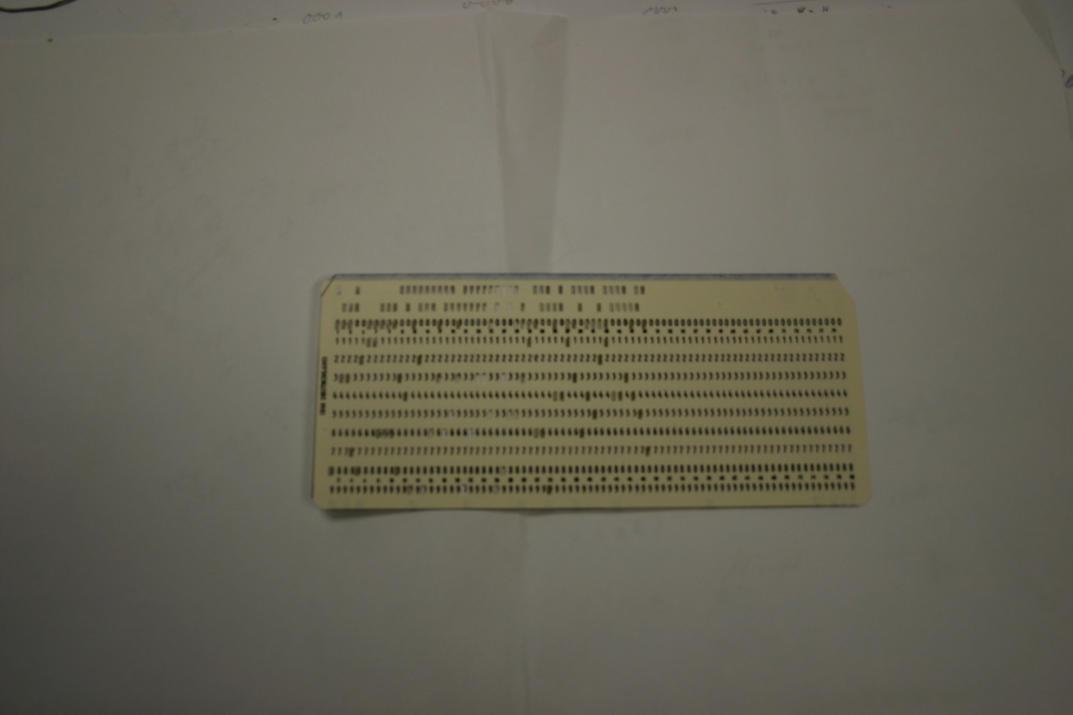

Wen es interessiert:
Antrieb mit zwei Schrittmotoren um Getriebe zu sparen und die
Synchronisation mit der Lochkarte zu ermöglichen.
Abtasten mit IR Dioden je Spalte und Start der Maschine.
Ausgabe über I2C auf 80 Spaltiges Display.
Zusätzliche Ausgabe über UART.
Prozessor ATMEGA 3216; 12MHz
Lesezeit ca. 1 Sekunde.

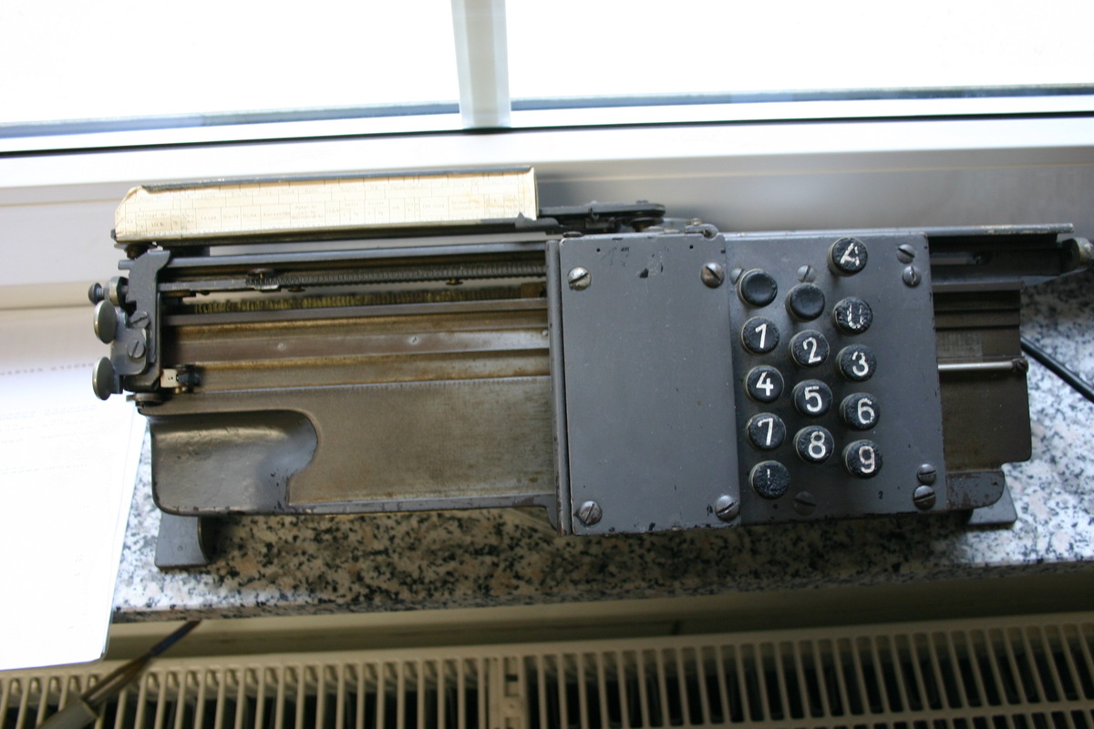

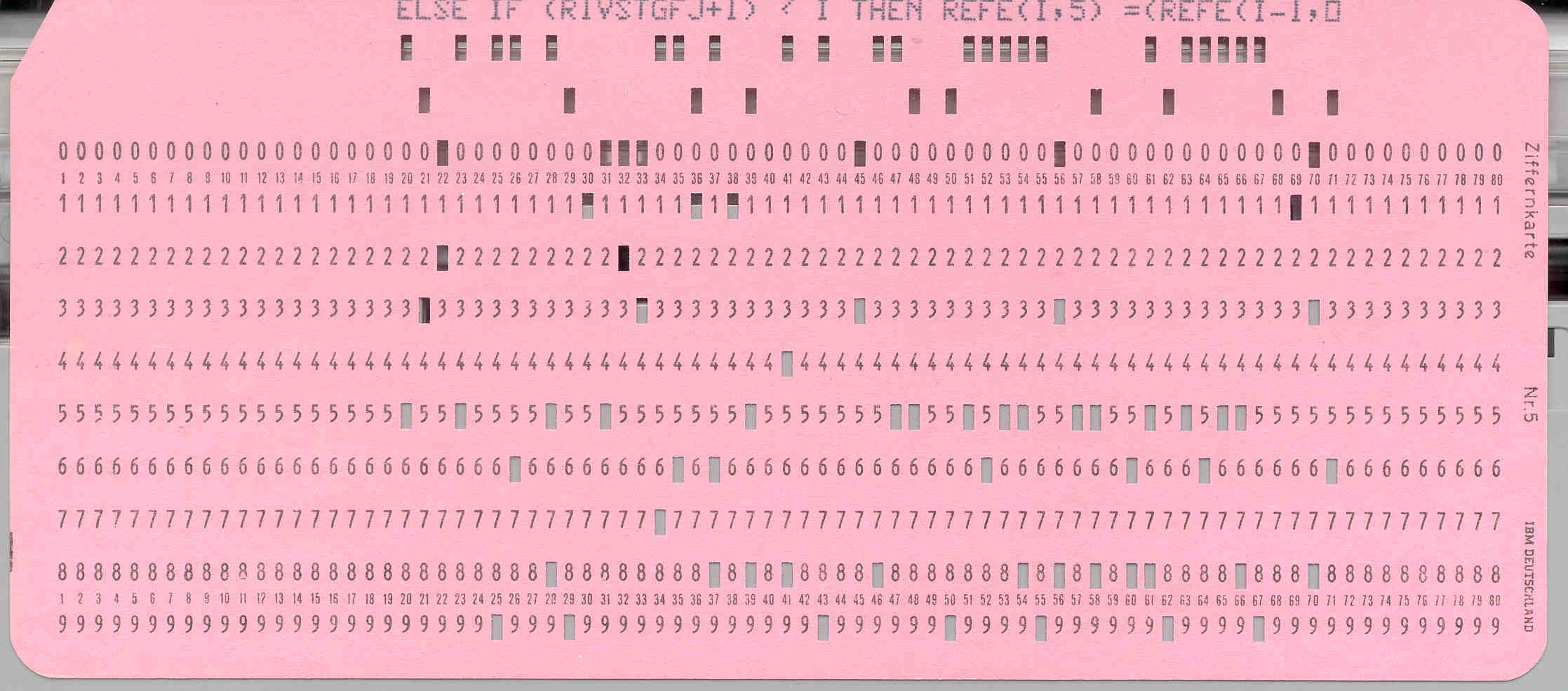

Gast #4543602
Uto der Sabbernde schrieb:
> In Handarbeit? Wie lang brauchst du für ein Display voll Text ?
Ja es dauert seine Zeit. Weniger als 5 Minuten.
War aber auch nicht für eine produktive Anwendung gedacht.
Ich habe aber noch alte Lochkarten, und ein Programm für Lochanweisungen
an den numerischen Locher.
Einen Alfalocher habe ich leider nicht.
