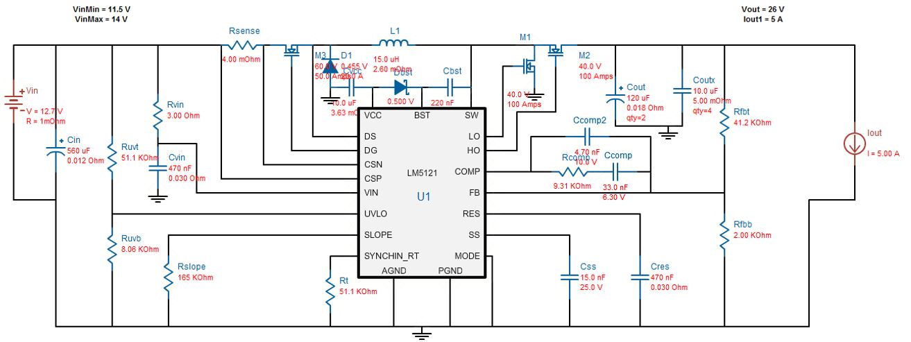

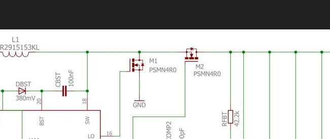

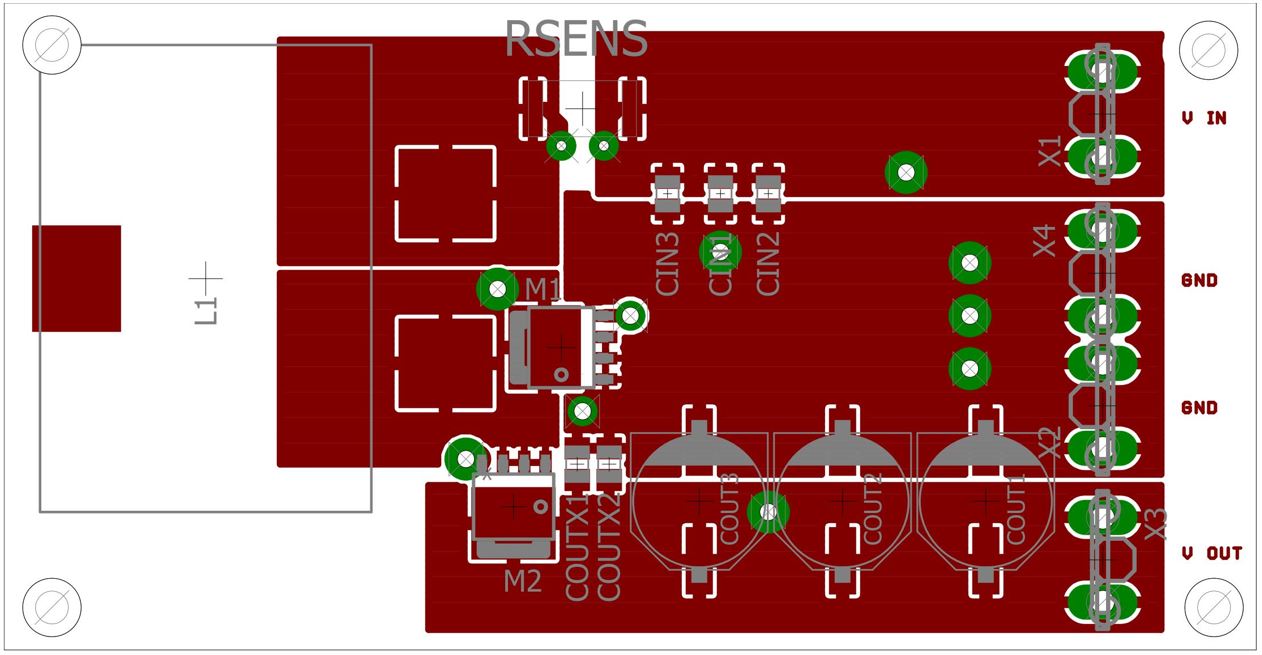

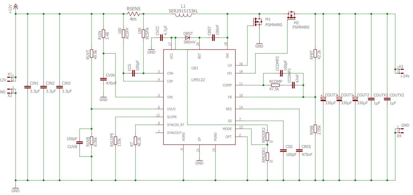

meine Zielsetzung ist es einen Boost-Konverter mit einer
Ausgangsspannung von 26V zu erstellen bei einer Ausgangsleistung von
über 120W (5A). Eingangsspannung zwischen 12V-14,5V.

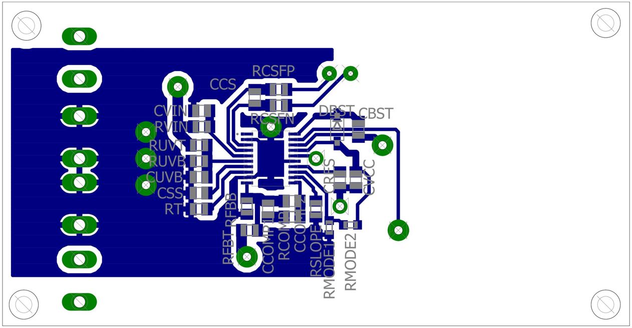

Schaltplan und Layout habe ich angehängt.
Bis einer Ausgangsleistung von 78W (3A) arbeitet der Schaltregler wie
gewünscht. Bei einer Ausgangsleistung von über 3A jedoch bricht der
Schaltregler ein und schafft es nicht mehr die Ausgangsspannung von 26V
bereitzustellen (am Ausgang liegen 12V vom Eingang an).

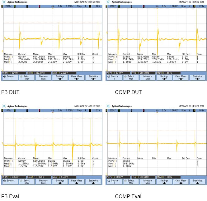

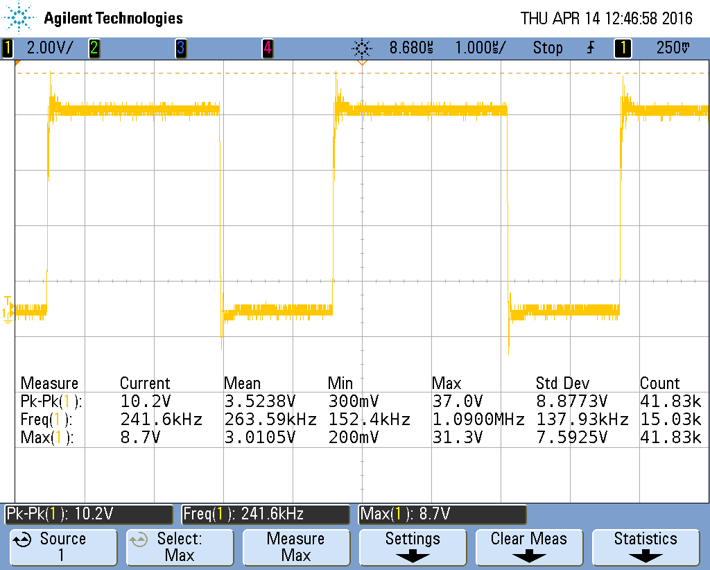

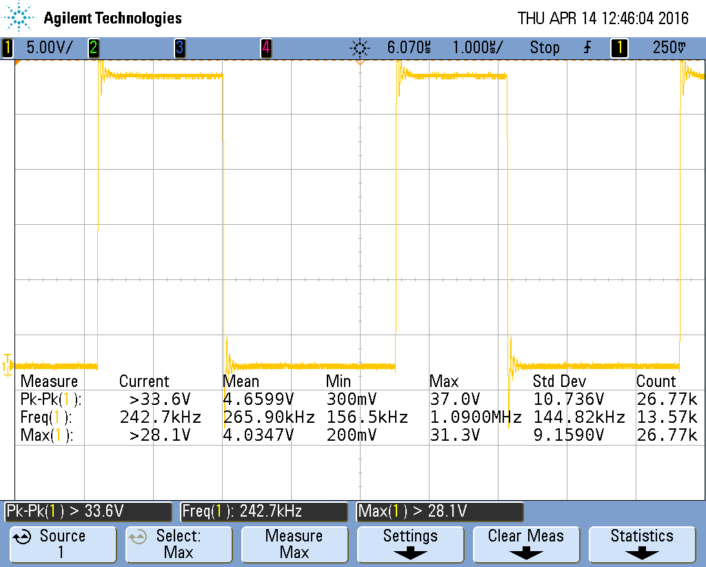

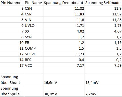

Daraufhin habe ich die Spannungen am IC sowohl am Demoboard als auch bei
meiner Selfmade gemessen (siehe Anhang).
Ich habe die gleichen Mosfets wie auch auf dem Demobaord eingesetzt.

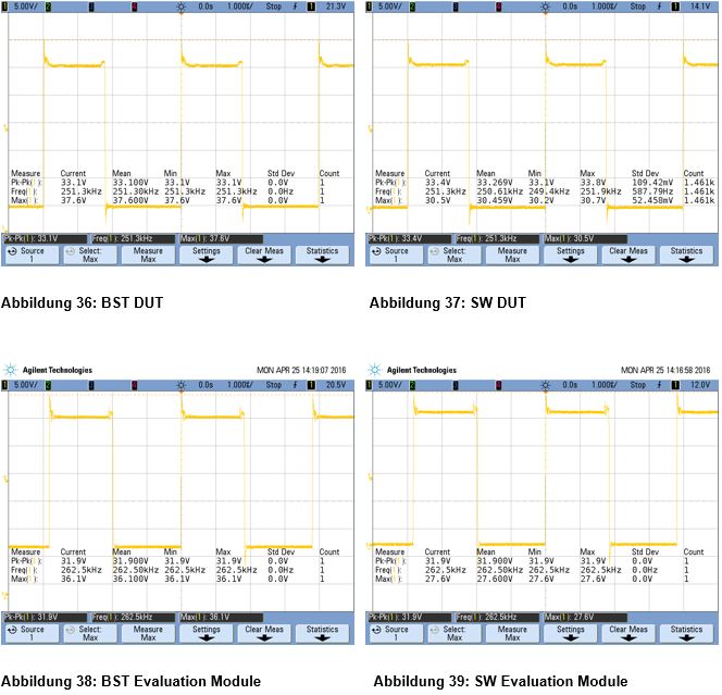

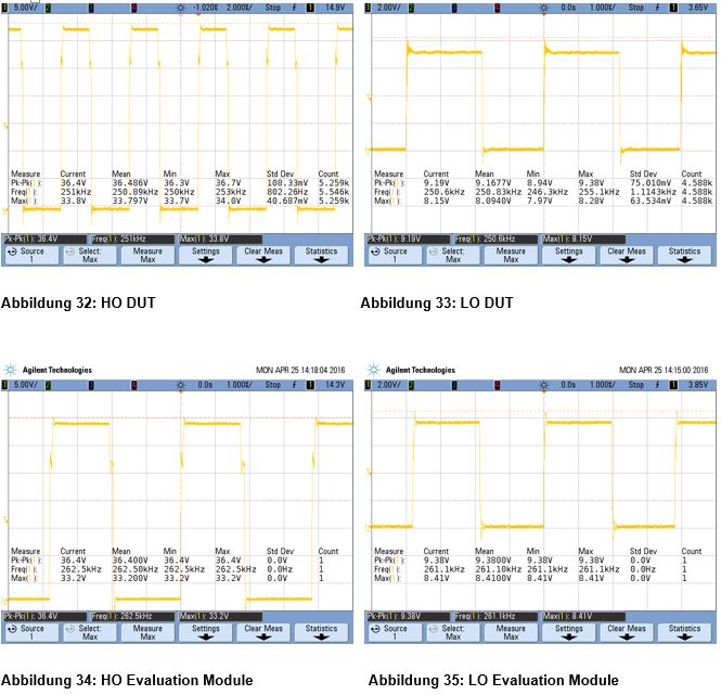

Auch die Ansteuersignale der Mosfets (Bild ) unterscheiden sich von
meiner Lösung zum Demoboard kaum (solange er funktioniert ;).
Ich kann mir nicht erklären, warum bei über 3A Ausgangslast einfach
Schluss ist. Ich würde mich freuen, wenn Ihr mir helfen könnt wo ich
nach dem Fehler suchen sollte oder welche Tests ich noch durchführen
kann.

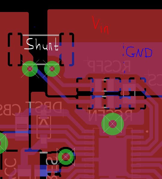

> Schluss ist.
Probier mal, einen zweiten Strommesswiderstand parallel zum 4m zu
schalten.
Insgesamt ist der Strommesspfad dieser Dinger sehr kritisch gegen
Einkopplungen. Dass du deine Ansteuerung da direkt unter die zappelnde
Masse gesetzt hast, macht das Ganze nicht besser. Nicht ganz umsonst
sieht das Layout des EVAL-Boards und die Layoutempfehlung
dementsprechend aus...
BTW: warum diese Thermals im Leistungspfad? Diese Bauteile gehören
flächig ins Kupfer!
Moderator (Firma: Titel) Persönliche Seite #4543482
Olaf schrieb:
> Eingangskondensator?
Die scheinen mir auch ein wenig spartanisch bemessen (ich hatte da nur
das Webbensch-Design im Auge). Wenn man dann zusätzlich noch bedenkt,
dass diese Kerkos mit steigender Spannung sehr schnell an Kapazität
verlieren (bei Maximalspannung oft nur 30% der Nennkapazität), dann
sieht es da recht duster aus. Was das Problem der zappelnden Masse nicht
wesentlich besser macht...
In der Praxis kann man über den Daumen peilen:
der Eingangskondensator ist im Volumen so groß wie der
Ausgangskondensator (da muss ja annähernd die selbe Energie gespeichert
werden). Und die Induktivität ist auch annähernd so groß.

> Seltsam auch, dass der N-Kanal der aktiven Diode durchschaltet
Naja, die Bodydiode des M2 leitet ja sowieso immer, auch wenn der
Transistor überhaupt nicht angesteuert wird. Das sieht man sehr schön im
Schaltplan...

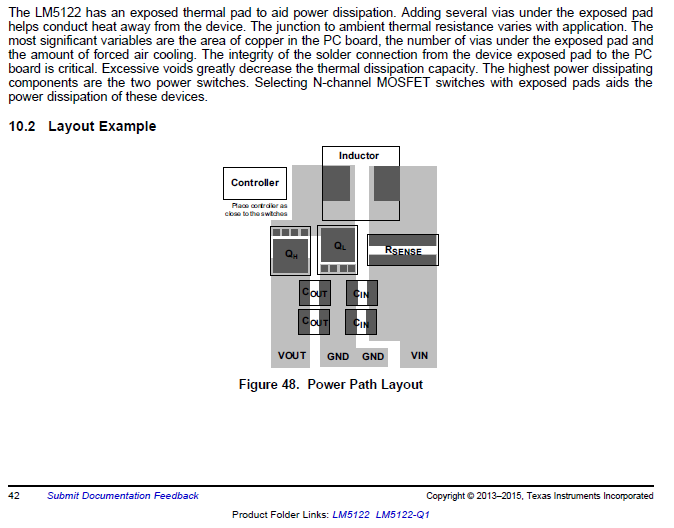

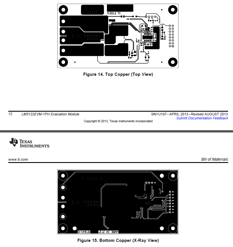

Ich wollte das Layout vom Evalboard vorhin noch anhängen, habs dann aber
verpeilt. Man sieht sehr schön den dicht geführten Pfad für den
Sense-Widerstand.

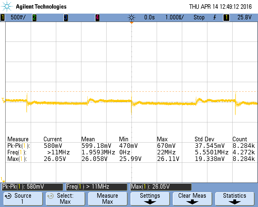

OP #4550652
So, nun habe ich einen 330µF Eingangskondensator hinzugefügt und einen
3mOhm Shunt verwendet.
Jetzt ist es möglich bis zu 4A (100W) Ausgangsleistung zu erreichen.
Jedoch ist die Ausgangsspannung immer noch sehr unruhig (Pk-Pk 800mV).
Ist damit gemeint, dass ich die Masse auf der Bottom-Side trennen soll
(siehe skizze)?
Gibt es eine Möglichkeit diese zu "beruhigen"?
Ich gehe davon aus, dass das ganze bei höherem Strom zum schwingen
beginnt.
Kann ich an meinem Aufbau noch etwas ändern, was zum Erfolg helfen kann?
Oder ist der LM5122 ein besonders Schwingungsanfälliger Baustein und nur
im Demoboardlayout empfehlenswert? Prinzipiell sollte der Aufbau mit
einem Einphasen Step-up doch möglich sein (siehe Demoboard).

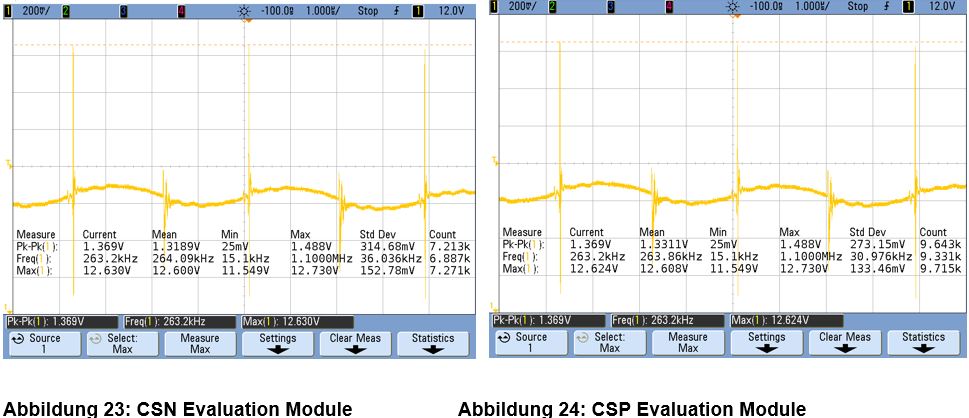

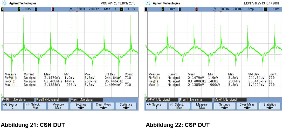

OP #4557616
leider habe ich noch nicht den Durchbruch erreicht.

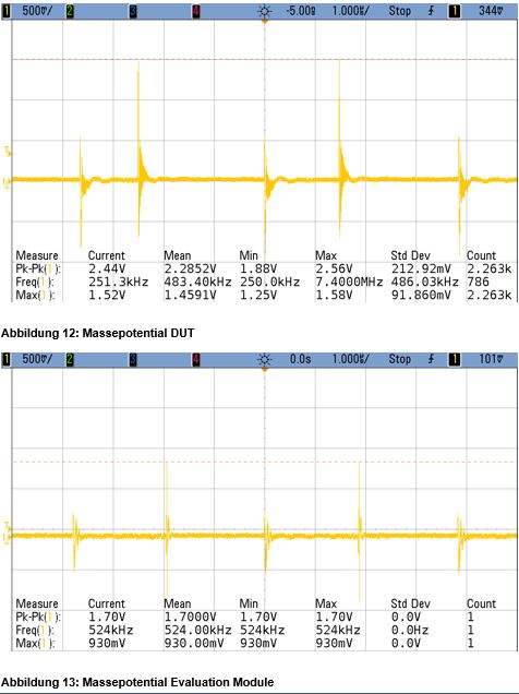

Daher habe ich noch weitere Messungen (Ausgangsleistung 90 W) gestartet
und als Vergleich mit dem Evaluation Module gegenüber gestellt.
Wie befürchtet ist das Massepotential sehr unruhig bzw. unruhiger als
auf dem Evaluation Module.
Gemessen habe ich auf dem PGND Pin von der eingehenden Masse (ich hoffe
das kann man so machen).
Auch wenn ich das EMV-Problem im Layout noch nicht erkannt habe, denk
ich dass sie da ist ;)
Gibt es dennoch eine Möglichkeit die Masse zu beruhigen?
Auch die Shunt-Messung (CSN – CSP) ergab nicht solch ein harmonisches
Bild wie auf dem Evaluation Module. Gleiches Bild auch auf dem Feedback
und Kompensations-Pin.
Auch dies wird auf die unruhige Masse und auf die dadurch weiter
hervorgerufenen Störungen zurückzuführen sein.
Die Steuerung der Mosfets funktioniert sehr gut (siehe BST-SW / HO-LO).
Bin über jeden Tipp froh den Ihr mir geben könnt.

Wenn du dein Layout optimieren willst, würde Ich Vin- und GND- Flächen
überhalb deiner Strommess-Leitung wegkratzen.
