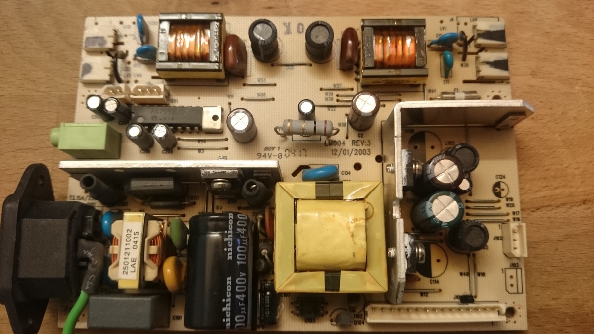

Hallo zusammen.
Mir verstirbt mal wieder mein "Werkstadt" Monitor.
Dieses mal vermutlich ein noch unbekanntes Problem im Netzteil.
Wenn der Pc nicht an ist schaltet der Monitor eigentlich in einen
Standby Modus, die Led blinkt und das Display ist aus. Mit drücken auf
den Power Knopf lässt sich auch das blinken abschalten. Dann geht er
auch nicht an wenn der Pc eingeschaltet wird. Jetzt allerdings blitzt
mit der Led auch die Hintergrundbelichtung kurz auf. Abschalten klappt
nur noch nach mehrmaligen versuchen. Als würde die Spannung einbrechen
und er Neustarten.
Wenn man den Pc einschaltet geht der Monitor an Flackert allerdings
leicht, Optisch wie zu geringe Bildwiederholfrequenz. Nach ~30 Sekunden
hat er sich stabilisiert und das Bild ist wieder normal.
Vor rund einem Jahr musste ich den 400v 100µF tauschen dabei habe ich
auch gleich c114 (auf dem Bild ausgelötet) und den daneben getauscht
weil die schon dick wurden.
C114 soll 470µF gerade gemessen mit 410µF und für noch ok befunden.
C118 gerade auch ausgelötet soll 1200µF gemessen mit 1100µF und für ok
befunden
Optisch sehen alle unauffällig aus.
Welche würdet ihr vermessen oder was könnte noch verantwortlich sein?

Aus dem Kapazitätswert alleine kannst du nichts ableiten. Wichtig ist
der ESR der ELKOs. Falls dort ürsprünglich Low-ESR ELKOs verbaut waren,
hattest du als Ersatzt wieder solche verwendet?
Wer ist der Hersteller und wie die Modellbezeichnung vom Monitor.
Der 470µF hat ein esr von ca 0.18 also ok Low-ESR habe ich verbaut. Ich
denke der Fehler liegt dieses mal woanders.
Es ist ein Gericom T900 S1902D 19" von ~2003
Bei Elko-Verkauf.de gibt es für diesen Monitor ein Reparatur-Kit mit 8
ELKOs:
https://www.elko-verkauf.de/doku-tft/104-weitere-tft/507-gericom-s1902d.html

Na Sachen gibt's ist ja genial. So weiß ich wenigstens welche die
vermutlichen Kandidaten sind. Und nicht mal übertrieben teuer. Wollt
schon bei Reichelt bestellen.
Besten dank dafür.
