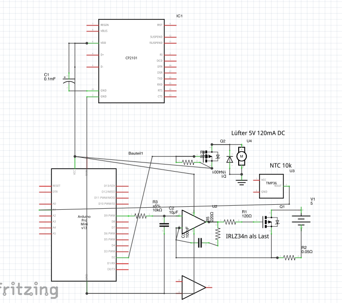

Ich bastele an einer elektronischen Last, um mir für Entladekurven von
LiIon-Akkus den Strom selber passend einstellen zu können. Das
funktioniert auch soweit hervorragend, trotz dass ich derzeit eine PWM
glätte, um die Zielspannung für den OpAmp (AD8628) vorzugeben.
Ein 10kOhm-NTC neben dem FET auf dem Kühlkörper dient der
Temperaturmessung; ab 30°C schalte ich per P-FET den 5V 120mA-DC-Lüfter
- versorgt mit 3,3V wie der ganze Rest - ein.

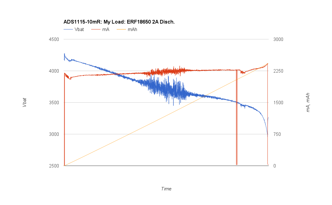

In diesem Moment sackt die Versorgung von 3,29V auf ~3,08V ab und
wackelt mehrere zig mV rum. Das stört die Messungen und Anpassungen
durch den µC (ATmega328), pflanzt sich via USB-Hub sogar fort bis zum
daneben angeschlossenen Messaufbau (einfacher 10mR-Shunt, ADS1115,
ATmega328). Selbst da fangen die Messwerte an zu wackeln.
Ich habe dem Lüfter eine Freilaufdiode spendiert, eine SS14. Kondensator
darüber führt zum µC-Reset, sobald der Lüfter angeschaltet wird. Ich
habe dem USB-zu-Seriell-Wandler den XC6206 durch einen AM1117-3.3
ersetzt, in der Hoffnung, dass der mehr Strom liefern kann und stabiler
läuft. Das Bild bleibt identisch.
Als vorerst letzten Versuch habe ich am Schaltungseingang nun noch 100µF
Tantal ergänzt. Eine minimale Besserung bringt das schon, meine PWM
erreicht nach Glättung nun tatsächlich 100% des möglichen Pegels,
anstatt zuvor 90-95%.
Die Frage ist: Was passiert da durch den Lüfter, und wie kann ich dem
Entgegenwirken? Noch größeren Elko von 1000µF an den Schaltungseingang?
In meinem (un-)Verständnis sollte die Versorgung aufgrund von 120mA Last
nicht so stark einbrechen.

Nutze zwei Spannungsregler, einen für den µC und einen für den Lüfter
(eventuell brauchst Du den garnicht)!
Zeige mal vorsichtshalber deine Schaltung! Warum schaltest Du per P-Fet?

von Dirk K. (dekoepi)
Ich hab' mal versucht, den Aufbau in Frizzing zu skizzieren.
USB-zu-seriell-Wandler für Kommunikation und Stromversorgung, ATmega328
auf einem Arduino-Pro-Mini-Board als Steuerzentrale. Tut bei dem Problem
nur nichts zur Sache.
Sofern der Lüfter dazukommt, bricht die Versorgung ein und ist
"gestört". Einen zweiten Regler kann ich aufbauen und an den
USB-zu-Seriell-Wandler löten. Das sollte schnell gegengetestet sein.
Danke für den Tipp!
Wobei eine Drossel auch gut klingt, sollte das schon reichen? Das ist
noch einfacher gegenzutesten.
von Michael U. (amiga)
was erwartest Du vom internen Regler des CP2101? Der kann laut
Datenblatt 100mA liefern. Was hat Dein Lüfter nochmal für einen
Anlaufstrom?
Was verbraucht der Rest Deiner Schaltung?
Wieviel Strom liefert USB?
Gruß aus Berlin
Michael
von Nico (nico123)
Ich schließe mich Michael an, der interne Spannungsregler im CP2101 kann
maximal 100mA liefern.....also kein Wunder, dass die Spannung
zusammenbricht wenn der Lüfter anläuft!
Schalte den Lüfter an die 5V vom USB und dann sollte es gehen! Dann
brauchst Du aber einen N-Fet oder NPN-Transitor und musst die Masse vom
Lüfter schalten.
Frizzing hat keinen CH340G. Dort ist ein XC6206 verbaut. Daher der
Austausch durch AM1117-3.3, der anstatt 250mA doch 1A liefern kann.
Der Mac-USB liefert locker 15W.
Einzig der Lüfter benötigt Strom, 120mA bei 5V.
µC und die restlichen Bausteine sind mit wenigen zig mA dabei.
Daher auch die Erkenntnis, dass es keinerlei Unterschied macht, ob ein
XC6206 oder AM1117 den Strom liefern.
Vor dem AM1117 die 5V direkt abgreifen und für den Lüfter nutzen:
Spannungseinbruch am Regler nur noch 20-30mV; anstatt zuvor >200mV. Auf
jeden Fall schon mal besser. Schalte den P-FET nun via N-FET BSS138.
Gelegentlich geht das Konstrukt in eine Art Latch-Up, vermutlich aber
nur schlecht gelötet.
Danke für die Tipps! :)
Der Rest sollte stabiler werden, wenn ich die geglättete PWM durch einen
DAC ersetze, der hoffentlich morgen ankommt.
Naja - hoffentlich kommt morgen der MAX5712 an. Damit sollte die
Vorgabe-Spannung am OpAmp stabil sein, damit die Last ebenfalls, was
dann auch die Akkuspannung stabiler hält.
