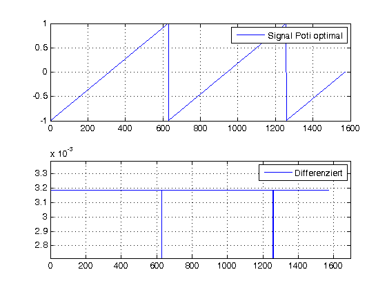

Gast #4543973
Kann man so machen, würde ich aber nicht.
Bilde doch in deiner Mess-Schleife eine Pseudogeschwindigkeit.
Immer beim Übergang des Potis von Max zu Min gibt es dann einen großen
Sprung.
Dann weist Du dass es eine neue Umdrehung war.
Ausgaben in zeitkritischen Stellen ist auch immer ziemlich schlecht.

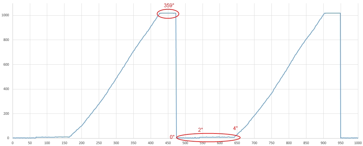

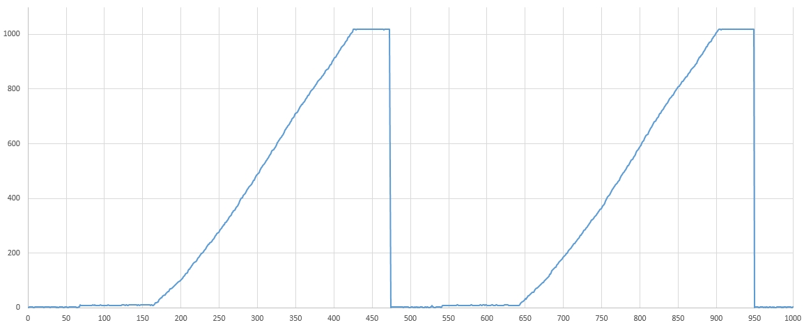

OP #4544036
Nabend
Mein Rechner spinnt gerade total, ich muss da leider erst dran...
Danke für dein Codebeispiel.
So ganz habe ich es noch nicht verstanden und auch noch nicht getestet.
Aber das mit der Ausgabe in den zeitkritischen Bereichen kann ich
nachvollziehen.
Im Anhang mal ein Bild von zwei Runden des Motors.
Also nur den A0 ausgelesen.
Ziel ist eine relativ genaue Positionierung des Motors.
Im eigentlichen Bereich des Potis (Steigung) ist es ja kein Problem.
Wenn eine Position außerhalb angesteuert werden soll, sollte es wie
folgt laufen:
Der Motor dreht sich 2 volle Umdrehungen und misst die Rundenzeit.
Daraus errechnet der µC sich die Zeit von einer markanten Stelle
(Senkrechte)
bis zur Soll-Position.
Die Steps in dem o.g. Code habe ich eingeführt,
um den Bremsweg herauszunehmen und um dem Weg zu einer Position einfach
Schritte zuordnen zu können.
Aber vielleicht gibt es ja andere / bessere Wege?
Danke und Gruß
Kolja
Gast #4544069
War das mit der Hand gedreht?
Oder mit einer konstanten Drehzahl?
Wenn das nämlich mit konstanter Drehzahl gedreht war, werden dir die 2
Stellen wo sich nichts ändert die meisten Probleme machen.
Wenn du hingegen einen annähernd sauberen Sägezahn pro Motorumdrehung
raus bekommst, hast du ja einen linearen Zusammenhang zwischen
Motorposition und Spannung am ADC.

OP #4544080
Nicht mit der Hand, sondern durch den Getriebemotor.
Völlig konstant ist die Winkelgeschwindgkeit wohl nicht,
aber das gilt es jetzt herauszufinden.
Und ja, die 3(!) Ebenen machen mir ja die Sorgen.
Im ersten Teil sind es einmal Werte um 5 und dann Werte um 10.
(So in etwa...)
Jeder Wechsel von 5 auf 10 auf Steigung auf 1000 auf 5 kann ja als
Marker genutzt werden.
Mir geht es endgültig nicht darum die Anzahl der Runden zu zählen,
sondern eine Position zwischen 0° und 359° anzufahren.

absichtlich falsch angewandter Subtraktion immer einen schönen Pikser
bei jeder Umdrehung in der Geschwindigkeit gegeben (siehe Anhang
Optimal.png).
Im gleichen Bild sieht man auch, wie das Signal optimaler Weise aussehen
würde. Ein schöner Sägezahn. So hättest Du dann jeder Spannung einen
Winkel zuordnen können:
0V = 0°
1V = 359°
Durch die Stellen wo Du aber keine Steigung hast (siehe rote
Markierungen in Bild ServoPoti.jpg) bekommst Du keine weiteren
Informationen. Sprich, es gibt Bereiche die Dein Motor durchfährt, indem
Du keinen aktuellen Winkel feststellen kannst. Im Prinzip ist an der
Stelle Deine Regelung blind.
Wenn Du nun genau in so einen Bereich positionieren willst, wird dein
Regler immer zwischen diesen Stellen toggeln. Er versucht die Position
zu erreichen. Fährt hinein, die Position ändert sich aber nicht.
Irgendwann kommt wieder eine Position, aber zu groß. Scheiße, der Regler
denkt sich wieder da drehe ich mal um. Dann fährt er wieder in die
andere Richtung, bekommt aber wieder keine aktuelle Position...usw. usw.

Ein Poti, welches ein so schönes Bild macht, wie du in deinem Zweiten
dargestellt hast,
kann es mechanisch leider nicht geben.
Einen kleinen Totbereich gibt es immer...

Gast #4544244
Kolja L. schrieb:
> Vielleicht finde ich die ja auch über die Pseudogeschwindigkeit,
> was ja eigentlich die Steigung ist.
Kolja L. schrieb:
> Steigung ist natürlich nicht richtig, da subtrahiert und nicht dividiert
> wird...
Steigung und Geschwindigkeit ist beides richtig.
Die Differenziation bzw. "Steigung" der Position bezogen auf die Zeit
ist ja gerade die Geschwindigkeit.
Ich hatte nur, um nicht dividieren zu müssen, auf die Zeitdifferenz 1
normiert.
