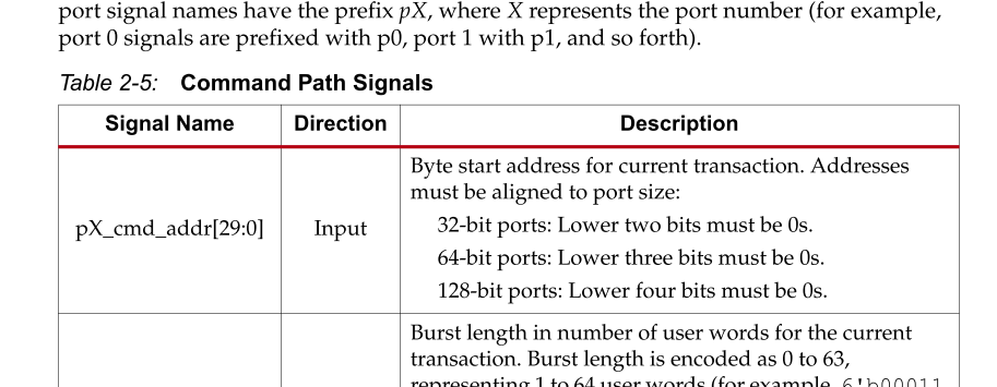

Sehe ich das richtig dass ich an einem 7er Xilinx nur 1GB pro MIG Controller ansprechen kann? Gibts da außer Multi Controller Design keinen anderen Weg? Irgendwie erscheint mir das etwas wenig...

Im Datenblatt des MIG 2.4 und auch am Adressregister des Nativ Interface. Da sind nur 30 Bit, also 1 GByte. Bei DDR2 ist es sogar noch weniger. Komisch, kommt mir etwas unzeitgemäß vor...

Die Adressierung über den MIG erfolgt Byteweise, egal wie breit der RAM selber angebunden ist. Und da sind nur 30 Bit. Naja dann muss es halt erst mal nur 1GB werden.

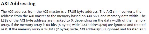

Christian R. schrieb: > Die Adressierung über den MIG erfolgt Byteweise, egal wie breit der RAM > selber angebunden ist. Und da sind nur 30 Bit. Naja dann muss es halt > erst mal nur 1GB werden. hi, ich meine sicher zu sein, dass die Adressierung nicht byteweise, sondern Busbreitenabhängig ist: 2**30 * 32bit = 4GiB. Bei meinem System (64 Bit Bus) muss ich die unteren 3 Bit der Byteadresse abschneiden. grüße

daniel__m schrieb: > ich meine sicher zu sein... da meinst du nicht ganz richtig. Die unter Bits der Adresse müssen nicht abgeschnitten werden, sie müssen auf Null gesetzt werden. Der Zugriff erfolgt also Word-Aligned, aber die Adressen ist immer noch eine Byteadresse - die unteren Bits sind zwar 0, aber sie sind immer noch da und zählen zur Breite der Adresse mit. Von einem Word zum nächsten musst du die Adresse um 8 (Bytes) erhöhen, nicht um 1 (Word). Der Zugriff kann natürlich weiterhin Bytes auflösen, weil - beim Schreiben die anderne Bytes des Words ausmaskiert werden können - beim Lesen die anderen Bytes des Words ignoriert werden können So ist es zumindest beim MIG für den Spartan 6, in der 7er Serie habe ich noch kein DRAM angeschlossen.
Im UG586 stehts ähnlich drin. Seltsam, wie wird dann das 8GB SODIMM angesprochen?

Achim S. schrieb: > So ist es zumindest beim MIG für den Spartan 6 Das gilt für den S6. Für den V6 oder die 7er Serie gilt für die Adresse: "ADDR_WIDTH This is the memory address bus width. It is equal to RANK_WIDTH + BANK_WIDTH + ROW_WIDTH + COL_WIDTH." (ug586, table 1-64) Die Busbreite wird dann bei "AXI Addressing" http://www.mikrocontroller.net/attachment/290935/MIG_AXI_ADDR.png berücksichtigt (welche auch 64bittig sein kann). Es muss evtl. zwischen nativen und AXI Interface unterschieden werden. grüße

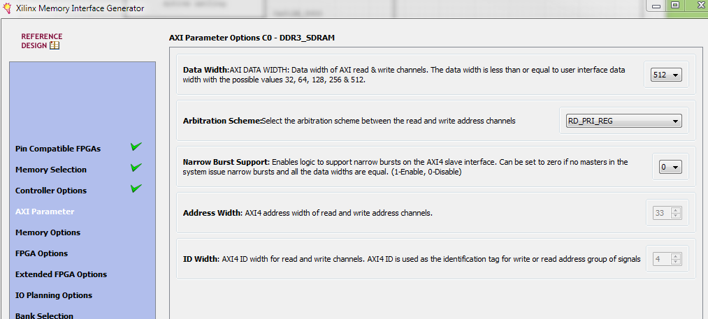

Ich habe mal 8x MT41K1G8 (= 1GByte mit 8 bit) zu einem 64 Bit Bus zusammengeschaltet. Da schlägt er eine AXI Adresse von 33 Bit vor. grüße
Ja, es scheint, als ob das nur bei AXI klappt. Wollte ich eigentlich vermeiden (Schon wegen der lästigen Umstellerei auf Verilog), aber naja. Trotz der Einstellung/Anzeige von 33 Bit Adressbreite erzeugt der MIG nur einen 32 Bit AXI Adress Eingang. Aber da stand was in den Xilinx Foren, dass man da eventuell nochmal von Hand was anpassen muss.

Christian R. schrieb: > Ja, es scheint, als ob das nur bei AXI klappt. Ich habe gerade nachgeschaut und probiert: bei nativem Interface könnte ich auch 8GB Ram anschließen und verwenden. Hier wird kein konvertieren der Adresse vorgenommen: 2**30 Adressen zu je 8 Byte = 8GiB Beim AXI Bus wird die Adresse durch anhängen bzw. festsetzen von '0'-en in eine Byteadresse gewandelt (siehe Bild-Text) -> 33 Bit Adresse grüße
