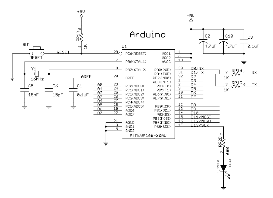

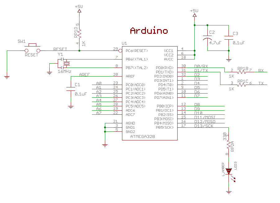

Zumindest bei den beiden Arduino, deren Schaltpläne ich hier habe,
hängt am Signal D13 noch eine LED...
Welchen Arduino hast du?
Hast du dir mal den Schaltplan deines Arduino angesehen?
