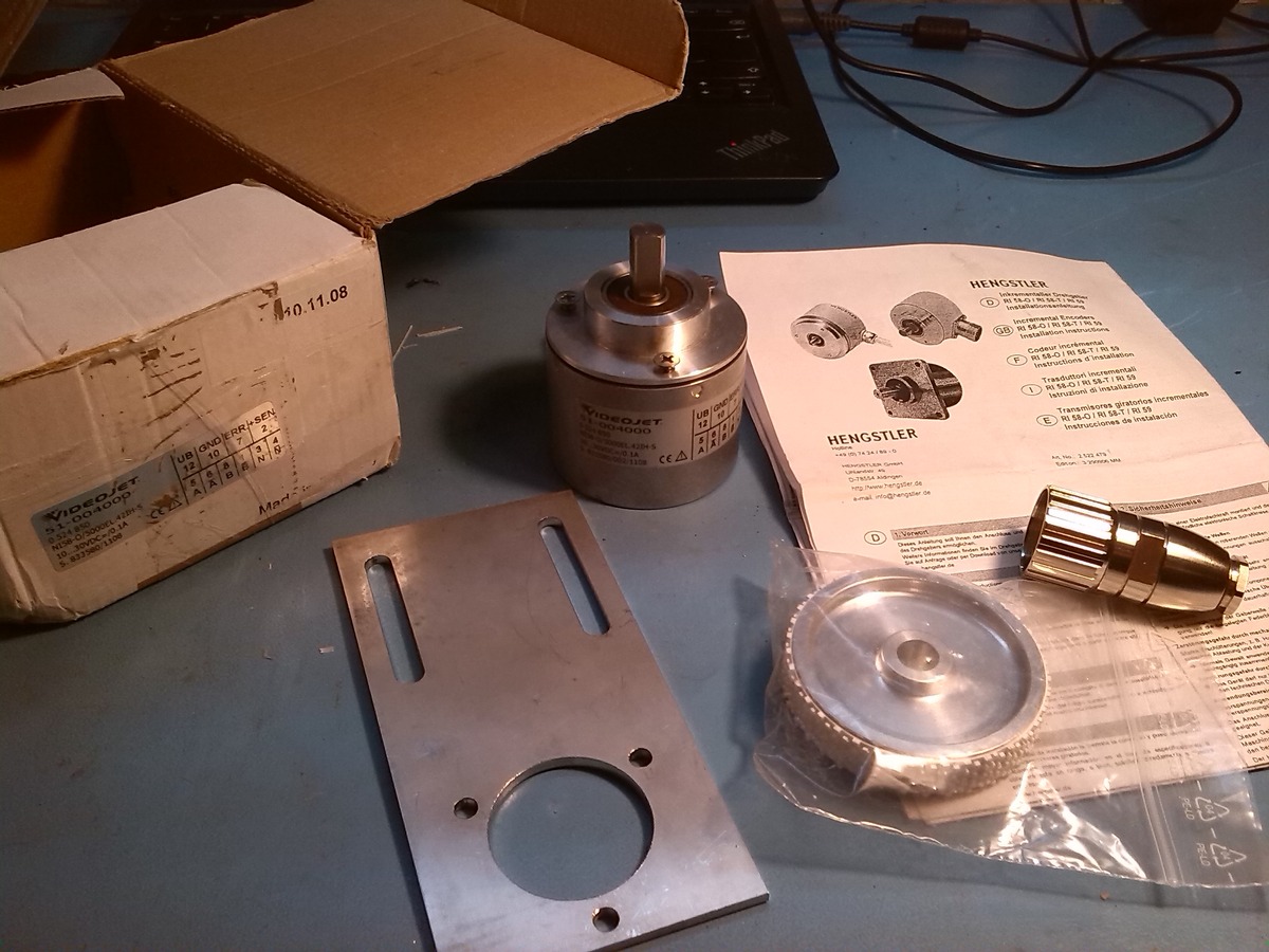

Drehgeber  Henstler RI58-O .
Unbenutzt mit Lagerspuren.

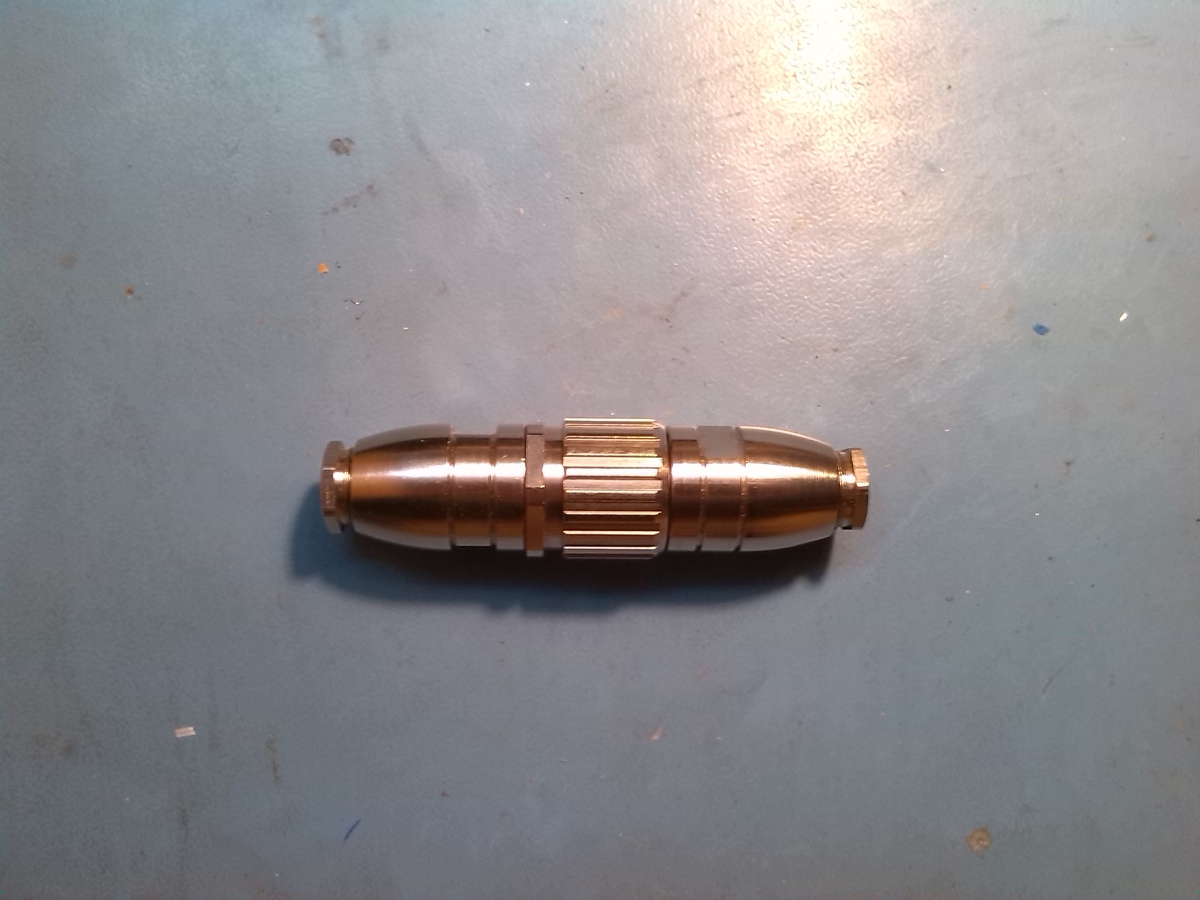

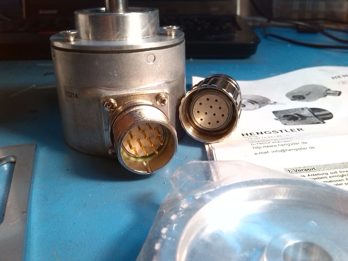

Zubehör: Montageplatte, Anschluss stecker, Datenblatt und Messrad.

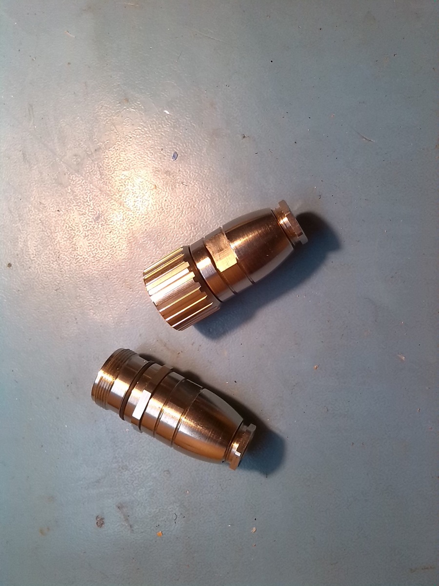

Zusätzlich ein Stecker und eine Kupplung für die Messleitung.

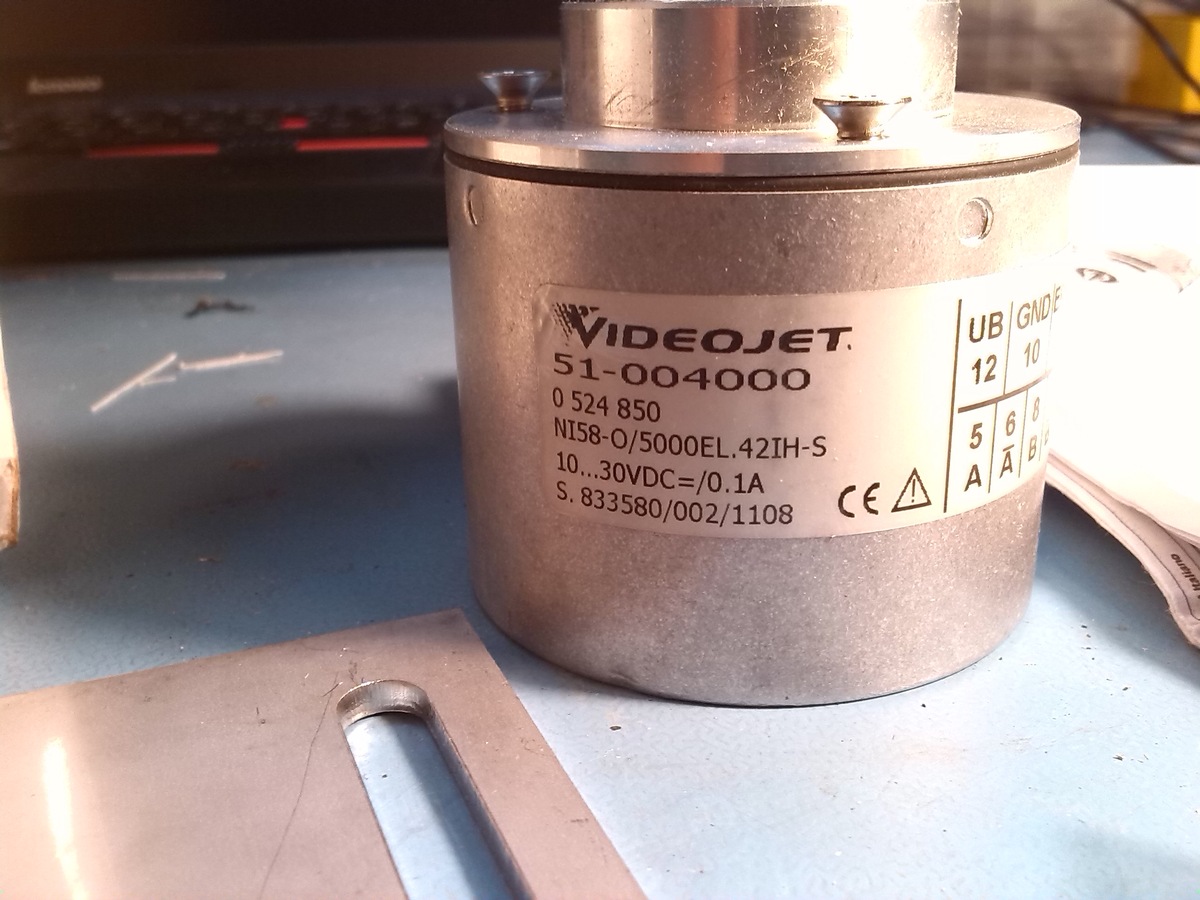

Sorry, ich komme mit dem Datenblatt bzw. Bestellschlüssel nicht klar.
Ausgang ist offenbar HTL Gegentakt?
Hengstler: RI58-0, das Teil auf dem Bild heißt aber NI-58-0?
Sind die baugleich?

Hallo Bernd.
Die Bezeichnung weicht ab, weil das Teil anschinend für einen oem
produziert wurde. Vieojet ist auf jeden fall nicht der hersteller.
Eine anfrage an den support von hengstler brachte die angegebene
bezeichnung und damit das Datenblatt.
Das scheint von den bildern her zu stimmen.
wenn man ni durch ri ersetzt findet man unter der bezeichnung was im
netz.

Habe eine tabelle gefunden und abgelesen:
Nummer: NI-58-O/5000EL.42IH-S
NI scheint mit RI übereinzustimmen, als Modellbezeichnung für einen
Kunden
O- Standard Temperaturbereich
5000 - impulse/Umdrehung
E 10-30V
L klemmflansch mit m4 gewinden
4 Protection IP64
2 10mm welle
I push-pull complementary
H Conin Connector
S customer specified
