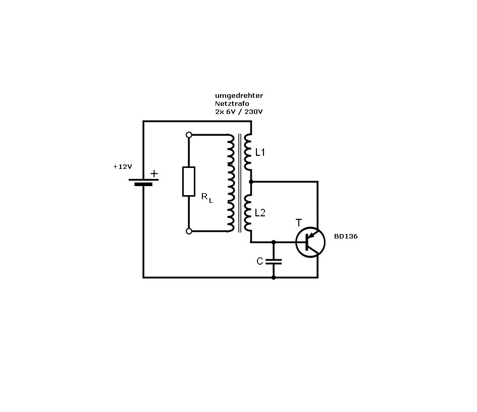

von Geiger-Müller-Bastelnder (Gast)
kurze Frage, kann man so mit einem Sperrschwinger und einem umgedrehten
Netztrafo eine HV erzeugen?
Ich brauche ca. 400V = für ein Zählrohr.
Danke!
von DiodE (Gast)
Nix zum sperren da, also kein Sperrschwinger!
Guckstu
https://de.wikipedia.org/wiki/Sperrschwinger#Elektrische_Uhren
Habe jetzt eine Blitzplatine aus einem Einwegfotoapparat auf 400V
umgestrickt, damit ist die Frage oben obsolet.

Für kleine Ströme und hohe Spannung ist auch die Innenschaltung einer
elektrischen Fliegenklatsche bestens geeignet und billig:
http://www.reichelt.de/OL-TS-103/3/index.html?&ARTICLE=143510&artnr=OL+TS+103
Macht aus 3V etwa 1000. Ich habe den Generator auch schon mit einer
Regelung ausgerüstet, die mir für eine Röhrenvorstufe auf recht genau
300V Ausgang regelt.

Uwe B. schrieb:
> Kannst Du den Schaltplan zur Regelung veroeffentlichen?
Ich habe ihn nie aufgemalt, aber es war etwa so:
3V In       C     E           +V zum HV Generator
+------+-----\___/---------->>
       |       |    BD135
       +-|===|-+               2M     1M
      330      |       ------|===|--|===|--< HV
             C  \|     ||
        TUN      |---->||
             E  /|     || 100k Trim
GND            |       --                GND
o--------------+--------+-------------------
TUN ist ein beliebiger 100mA NPN Kleintransistor a la BC547.
Dann wird die Ausgangsspannung also über die Eingangsspannung geregelt,
clever!
Bei dem Fotoblitzmodul ging das leider nicht. Die Ausgangsspannung lag
immer bei 328V.
Nach einigem Suchen fand ich eine winzige SMD-Zenerdiode, der ich in
Reihe zwei 30V-Zenerdioden  zugeschaltet habe.
Jetzt liegt die Ausgangsspannung bei stabilen 388V.
(der Orginal-Elko des Blitzmoduls 120uF/350V wurde vorher durch einen
10uF/400V-Elko ersetzt)
