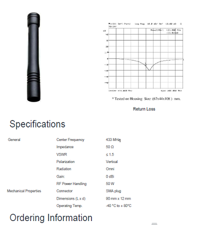

Hermann R. schrieb:
> ich suche leider ohne Erfolg eine Antenne.
Und was fehlt dir?
Das Blatt mit den Specifications sieht so aus, als ob da die wichtigsten
Kennwerte drauf stehen könnten. Hast du mal versucht, das zu lesen?
Wenn du bei ebay nach "antenna 433mhz sma" suchst, wirst du
totgeschmissen mit Angeboten. Was gefällt dir an denen nicht?
Gast #4546053
Beide o.a. sind Dipolantennen, die eine ist verkürzt, die andere
offenbar nicht.
Ich vermute, dass du eine Groundplane-unabhängige Antenne suchst, d.h.
du brauchst eine "Mittelanzapfung" und eine auf 433MHz abgestimmte
Antenne mit Armen auf "beide Seiten".
Das ist die erste laut Datenblatt sicherlich.
Bei der zweiten finde ich zwar kein Datenblatt aber der Länge nach zu
urteilen ist das ebenfalls eine Dipolantenne.
Such's dir aus.
Oder verstehe ich deine Frage nach Dipol und Lambda/2 falsch???

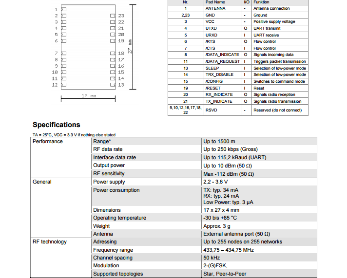

Gast #4548305
Hermann R. schrieb:
> ich benötige es für AMBER Funkmodul.
https://www.amber-wireless.de/de/produkte/ism-funkmodule/alle-wireless-module/434-mhz-low-power-funkmodul-mit-rf-pad-amb4426.html
Wie kommst du dann auf Dipol-Antenne und Lambda/2?
Das Ding braucht IMHO eine unsymmetrische Antenne mit 50Ω
Fußpunktwiderstand, also im einfachsten Fall eine Lambda/4-Antenne mit
ausreichend großer Metallfläche als Gegengewicht. Dazu sollte sich etwas
im Handbuch zum Modul oder zum EV-Board finden. Ich habe jetzt
allerdings keine Lust mich deswegen bei Amber als Benutzer zu
registrieren.

Gast #4548348
Letzter Versuch:
Wenn du ein ordentliches Metallgehäuse hast und die SMA-Buchse dort
befestigt ist - und die Gehäusemasse=SMA-Masse mit der Funkmodulmasse
verbunden ist, dann reicht eine Lambda/4-Antenne.
Falls das nicht der Fall ist, brauchst du für beste Ergebnisse eine
extra Antennenmasse. Hier wäre der Begriff Dipol vollkommen richtig,
wobei ich wieder bei meinen Lösungsvorschlägen wäre (15.04. 7:16 Uhr) -
und weitere suche ich dir auch nicht raus. Dein Job!
#4548892
Hermann R. schrieb:
> Die richtige war Lambda/2 dann hat es perfekt funktioniert.
> Jetzt habe ich etwas angst wieder falsch zu bestellen!!
Dann bestell doch wieder die Lambda/2.
Oder gibt es die nicht mehr?
Werde bitte mal etwas konkreter.
Die Antenne im Datenblatt ist eine Lambda/4.
Sonst hätte sie nicht 0dBi Gewinn.
Woher genau weisst Du denn, dass die benötigte Antenne lambda /2 sein
muss.
Hast Du davon ein Foto?
Für Funkmodule ist Lambda/2 sehr ungewöhnlich.
Wenn Lambda/4 nicht funktioniert, ist da irgendwas anderes faul.
Gast #4549169

Gast #4549481
Von 0dBi auf eine Lambda/4 Antenne zu schließen, ist allerdings etwas
gewagt. Ein isotroper Strahler, der die Basis für die Definition von dBi
ist, ist eine fiktive, nicht realisierbare Antenne. Wenn die o.g.
Lambda/4-Antenne 0dBi hat, ergibt sich das zufällig aus ihren Verlusten.
Eine Lambda/4-Antenne hat bei idealer Erde den gleichen Gewinn wie ein
Halbwellendipol, also 0dBd = 2.15dBi
Gast #4549487
