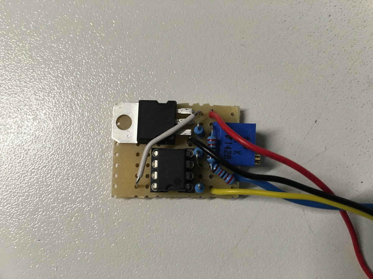

ich habe ein Strommesszange aus dem KFZ Bereich, diese wird mit 14VDC
versorgt, und als Signal kommt 40mV/A raus.
Soweit so gut, die Zange hat eine Leerlaufspannung von ca. 1,5V, d.h.
wenn ich mein Multimeter anschliesse, kann ich den Wert auf Null setzen
und dann messen, je 40mV ein Ampere.
Nun zu meinem Problem, ich habe hier ein Tester mit Oszi wo die Zange
angescholossen werden soll, der Tester ist auf 40mV/A ausgelegt.
Der Tester erlaubt Einstellungen von 40A, 20A, 10A, 5A, 2A und 1A.
Bei 40A und 20A funktioniert die Zange einwandfrei, nur bei 10A, 5A, 2A
und 1A ist die Leerlaufspannung viel zu hoch.
Ein Spannungsteiler oder Z-Diode funkionieren nicht, da danach keine
40mV/A mehr als Signal vorhanden sind.
Gibts überhaupt eine einfache Lösungen?

von opv (Gast)
Kleine OPV Schaltung mit Verstärkung < 1
von Tim L. (timvl66)
also doch erst Spannungsteiler und dann OPV?
von Heiko G. (heikog)
Entweder eine Addier/Subtrahierstufe mit einem Opamp, um die
Offsetspannung von 1,5 V abzuziehen, oder als Frickel-Lösung einfach
eine 1,5V-Batterie in Reihe mit dem Ausgang der Zange schalten. Da du
bei dem grossen Offset vermutlich sowieso vor dem Beginn jeder Messung
den Nullpunkt setzen musst sollte das klappen, und da im Messzweig
praktisch kein Strom fliesst sollte die Batteriespannung konstant genug
sein und die Batterie ewig halten.

Das mit der Batterie (Akku) ist ja mal ne Idee! Habs ausprobiert und es
funktioniert, nur finde ich das nicht so elegant gelöst.
Wie würde das mit einem Opamp funktionieren?
von Henrik V. (henrik_v)
https://www.mikrocontroller.net/articles/Operationsverst%C3%A4rker-Grundschaltungen
Je nach Ausgangsimpedanz des Stromsensors, ggf einen OP als
Spannungsfolger/Buffer, und dann 1.5 V  abziehen.
ich habe mir die Anleitung nochmal durchgelesen, und auch andere die im
Netz zu finden waren.
Wenn ich am OP bei E- meine Referenzspannung von 1,5V anlege und bei E+
meine Signalspannung errechnet er OP die Differenz, in den Anleitungen
sind noch vier Widerstände, wenn die gleich sind habe ich V=1
Das müsste doch passen, oder gibt's da noch n Denkfehler?
Welcher OP wäre geeignet, Conrad hat da in der Filiale nichts auf
Lager...
hier meine Lösung:
LM317 mit 240Ohm und Spindeltrimmer um die Referenzspannung genau
einstellen zu können.
LM358 mit vier gleichen Widerständen ein Differenzversärker gebaut.
