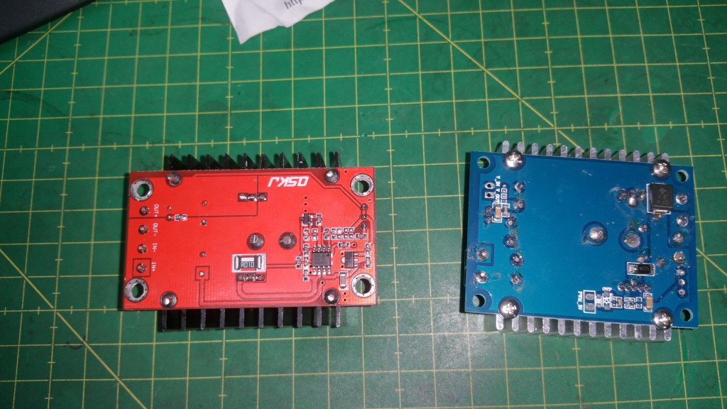

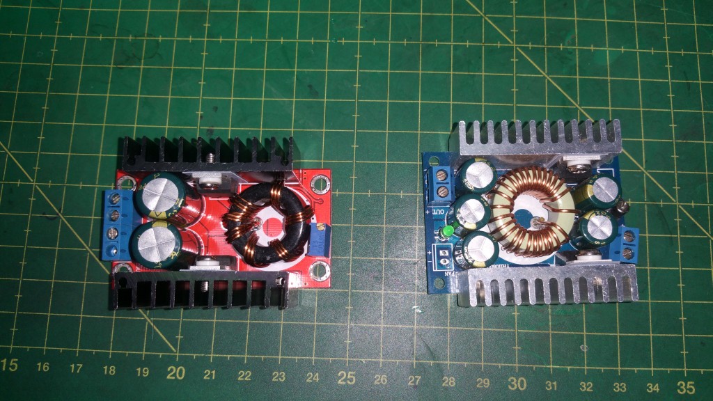

habe einen StepDown und mehrere StepUP Wandler. Leider sind die Meisten
mittlerweile defekt. Alle haben das gleiche Problem.
Ausgangsspannung=Eingangsspannung.
Meine erste Vermutung war der Trimmpoti. Scheint aber i.O zu sein.
Hat jemend eine Idee, wo bei den Teilen die Schwachstelle ist bzw was
defekt sein könnte?
Merci

Bei solchen Platinen mache ich immer etwas Heißkleber auf das IC um es
zu schützen. An wichtigen Punkten an denen ein Kurzschluss gefährlich
wäre kommt auch noch etwas rauf.
Optimal wäre natürlich ein Gehäuse oder wenigstens eine Platte auf der
man die Platine rauf schrauben kann.
Ich tippe mal auf einen Defekt des jeweiligen ICs.
Ein defekter MosFET wäre zwar auch möglich, ist aber eher
unwahrscheinlich.
Der FET könnte durchlegieren und beim StepUp würde das zu einem
Kurzschluss zu GND führen.
Versuche mal einen normalen Spannungsteiler einzubauen anstatt des
Trimmpotis.
Gast #4546256
den mit der roten Platine kenne ich. Ist bei mir gestorben weil ich am
Eingang die Polarität vertauscht hatte. Habe dann den MosFET und die
Schotkydiode ausgelötet und geprüft. Waren beide noch o.k. Also ist wie
oben schon erwähnt der Schaltregler IC gestorben.

Die Antwort ist nicht so einfach. Wobei schon ein einziger Blick auf das
Prinzipschaltbild(!) eines Stepdowns ausreicht, um einen durchlegierten
(Kurzschluß nach z.B. Überlastung) Leistungsschalter als mögliche
Fehlerursache für das Fehlerbild auszumachen.
Und ein Stepup-Wandler liefert bei defektem (nichts tuenden) Schalter
oder Controller wenigstens ungefähr (aber nicht genau) die Eingangs-
spannung am Ausgang.

Der Schalttransistor.
Die Kühlkörper sind bei den chinesischen Billig-Dinger massiv
unterdimensioniert für die angegebene Leistung, also überhitzen die
Leistungsbauteile.
> zu schützen.
Besser nicht, schlechte Wärmeableitung.
Fred F. schrieb:
> Bei beiden der verbaute Schaltregler IC, also Step up rote Platte der
> 8Pin IC; Step down  der 5Pin IC.
Ob der defekte MOSFET dann noch die ICs mitgenommen hat, wäre
abzuklären.
