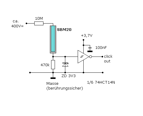

Zählrohr mit Schmitt-Trigger auswerten, geht das so?
Gast #4546741
es sollen die Impulse von einem Zählrohr mit einem 74HCT14N
(invertierender Schmitt-Trigger) auf digitalen Pegel gebracht werden.
Kann man es so machen wie in der Abbildung im Anhang?
(kenne mich mit Digitalbausteinen nicht so gut aus)
Gast #4546775
Danke für die Hinweise, nehme dann einen 74 HC 14.
MaWin schrieb:
> Ein HCT oder HC hat intern schon eine Schutzdiode, die Z-Diode ist
> überflüssig.
Leitet die Schutzdiode die Überspannung am Eingang nach +Ub?
Gast #4546821
Danke, cooler Link!
Es gibt auch Variationen mit einem Darlingtontransistor.
Wahrscheinlich werde ich drei Gatter im 74HC14 übrig haben, von da her
bietet es sich hier mit Schmitti an.
