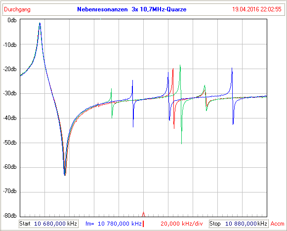

von B e r n d W. (smiley46)
Für ein Ladder-Filter hab ich mal 10 MHz und 10,7 MHz Quarze vermessen.
IMO ist es auf Grund deren Güte nicht möglich, mit diesen Quarzen eine
Bandbreite kleiner als 200 Hz zu erreichen.

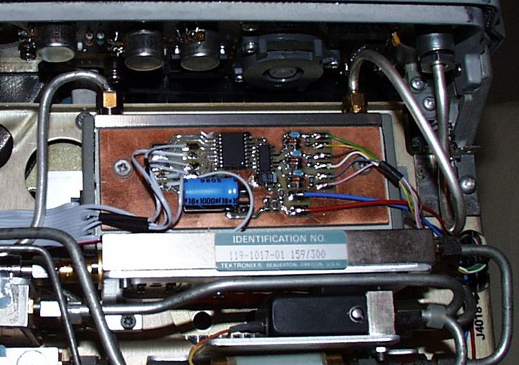

von Sascha (Gast)
Hallo Jochen,
das ist eine komplett verschlossene Dose und ich weiß nicht wie man die
öffnet. Sie ist unten ringsum zugelötet. Ich habe irgendwo im Web mal
ein Bild gesehen, wo jemand das gleiche schon versucht hat, nämlich sie
zu öffnen ust das ist unweigerlich schiefgelaufen.
Aber ich schau mal danach und werde es hier dann posten.

von Sascha (Gast)
Hallo anbei mal ein Bild des Filters.
und hier habe ich noch was über die Firma gefunden:
http://www.mindspring.com/~richard24/quartztek/mission_folder/history_of_quartztek.htm
Also das war einmal....
Übrigens haben die auch für HP Filter gebaut.
K&L Microwave gibts ja noch, aber so einen Filter mit sicherheit nicht
mehr.
Gruß Sascha

200St. der billigen xtals bekommen ;-)). Soviel braucht man gar nicht -
20-30St. reichen aus, um sie für einige mehrstufige Filter entsprechend
auszumessen (unterschiedliche Nebenresonanzen). Hab mal ein Bild einer
solchen Messung von 3 beliebigen 10,7MHz-Quarzen drangehängt.
Da speziell für einen Spektrumanalyzer nur ein Quarz pro Stufe genommen
wird, um eine angenäherte Gaußkurve ohne Überschwingen zu bekommen und
mindestens drei voneinander entkoppelte Stufen erforderlich sind, um
einen akzeptablen 3db/60db Shapefaktor von wenigstens 1:10 zu bekommen,
können die Nebenresonanzen schon um über mindestens 60-70db unterdrückt
werden. Dazu kommen ja noch im ZF-Zug 1 bis 3 LC-Kreise, die die 100kHz
entfernten Resonanzen weiter unterdrücken.

einen Steppattenuator von Tek492 oder 494 würde ich nicht reparieren,
das wird mit sicherheit nichts. Ich habe mir schon von Aeroflex die
Attenuator Die-Plätchen kommen lassen. Habe die Safhir Platten abgeätzt
und mit Kupfer kaschiert und die Die-Plätchen bonden lassen. Nur das
Ergebniss war verhalten und viel zu teuer.
Jetzt nehme ich einen HP Steppattenuator der bis 18GHz geht und habe
eine Zwischenplatine gemacht die die dB Schritte umrechnet, geht super.

Anbei mal ein Bild des Umbaus auf HP Steppattenuator.
Gruß Sascha

Am besten mach mal ein Bild vom HF-Deck also unten von HF-Labyrinth,
dann sehe ich sofort mit welchen Optionen dein Analyzer ausgestattet
ist.
