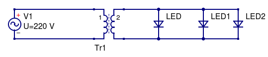

Moin, ich hatte den Wunsch in den letzten Tagen gehabt, meine alten Halogen-Spot Lampen mit neuen LED umzutauschen. Das Ergebnis ist aber nicht das, was ich mir vorstellen konnte: https://sendvid.com/94d1j6r7 Da sind 2 LED 3W und 1 LED 4W. Alle drei mit 12V Spannung. Nachdem ich im Netz nach der Lösung des Problems gesucht habe, habe ich nach dem Trafo gesucht, um festzustellen, ob dieser eventuell überdimensioniert ist oder nicht. Aber: 1) Ich bin mir nicht sicher, ob der Trafo das Problem ist. Vielleicht kann einer von Euch helfen, die Ursache des Problem zu identifizieren? 2) Wo wird in der Regel ein Trafo installiert? Ich weiß nicht, wo ich ihn finden soll. 3) Ist es möglich, ein Trafo für die LED einfach an der aktuellen Beschaltung daran hängen? Oder muss ich den Trafo finden und diesen ersetzen? Schönes Wochenende an allen.
zu 1: ja, ist ein sog. elektronischer Trafo zu 2: da gibts keine feste Regel. Aber man findet ja, welches die 1.Leuchte nach dem Trafo ist zu 3: ja, der muss raus. Fürs erste könnte es funktionieren, wenn du zumindest eine Halogen-Lampe dranlässt und nur den Rest durch LED erstezt.
H.Joachim S. schrieb: > Aber man findet ja, welches die 1.Leuchte nach dem Trafo ist Ich habe es nicht verstanden. Die Kabel sind in der Wand verlegt. An deren Ende sehe ich überhaupt nichts. Wie soll ich vorgehen? > Fürs erste könnte es funktionieren, wenn du zumindest eine Halogen-Lampe > dranlässt und nur den Rest durch LED erstezt. Gerade habe ich genau so gemacht. Die Lösung gefällt mir aber gar nicht. Man sieht die verschiedene "Wärme" und die alte Halogen verbraucht 5 Male mehr als die anderen 2 zusammen.
Dave A. schrieb: > Ich habe es nicht verstanden. Die Kabel sind in der Wand verlegt. > An deren Ende sehe ich überhaupt nichts. Wie soll ich vorgehen? Suchen. Möglicherweise ist der "Trafo" (vermutlich ist es eher ein Schaltnetzteil) Unterputz eingebaut.

leuchte schrieb: > Dave A. schrieb: >> Ich glaube, das Kabel, an dem nicht zur nächsten Lampe führt, das "Ende" >> der elektrischen Kreis ist... > > Seufz... Alles klar, das Ende der elektrischen Kreis... Ich meinte so was (Bild im Anhang) PS: ich habe das Symbol einer LED als Lampe benutzt. Das Prinzip ändert sich nicht.

Auf dem Video blitzten die LEDs kurz auf. Dann war es bis zum nächsten Schaltversuch wieder finster. Meine Variante wäre: Eine LED wieder durch alte Halogen ersetzen und nochmals testen. Evtl. fehlt dem el. Netzteil einfach etwas Last?
oszi40 schrieb: > Auf dem Video blitzten die LEDs kurz auf. Dann war es bis zum nächsten > Schaltversuch wieder finster. Meine Variante wäre: Eine LED wieder durch > alte Halogen ersetzen und nochmals testen. Evtl. fehlt dem el. Netzteil > einfach etwas Last? Ja, richtig. Derzeit ist es genau so. Ich habe eine von den alten Halogen-Lampen zurückgesetzt und funktioniert. Allerdings ist es keine nachhaltige Lösung. Ich werde die oder den Trafo herausfinden und durch ein anderes Modell ersetzen.
#4548266
Ich kann auf dem Video leider wenig sehen. Ich tippe aber auf Lampen Typ GU5. Diese gibt es in der Gleichspannungs- und Wechelspannungsvariante. Allerdings wird bei den meisten Versendern nicht angezeigt, ob die Lampen für Gleichstrom- oder nur Wechselspannung geeignet sind. Tipp: Beim ELV-Versand steht es explizit drin. Du brauchst wohl die Gleichspannungsvariante. Diese muss dann Polungsrichtig eingebaut werden. Gruß ReinHerR
Der bisherige Trafo benötigt eine Mindestlast, die nun durch die neuen LED Lampen nicht mehr gegeben ist. Daher benötigst Du dringend einen neuen Trafo. Das erklärt auch, warum es mit einer Halogenlampe wieder funktioniert, da hat der Trafo dann seine Mindestlast wieder. Also, Netzteil wechseln und Ruhe is...

Hallo Leute, im Wohnzimmer hat der Austausch geklappt. Es bleiben aber noch ein paar Zimmer, in denen ich den Trafo nirgendwo finden kann. In den Hohlräumen, wo die Strahler eingebaut sind, habe ich ein größeres Kabel gefunden, welches alle 6 Halogenlampen versorgt. Beim Ziehen ist dennoch fest und kann am Ende des Kabels nicht sehen. Ob Trafos in der Wand eingebaut werden?!?!? So dachte mir, vielleicht gibt es die Möglichkeit einen zweiten Trafo in Reihe geschaltet einzubauen. So ein zweistufiges Konzept. Dadurch sollte es mir egal sein, ob ich den ersten Trafo umtauschen kann oder nicht.
Dave A. schrieb: > In den Hohlräumen, wo die Strahler eingebaut sind, habe ich ein größeres > Kabel gefunden, welches alle 6 Halogenlampen versorgt. Sind das vielleicht 230V Lampen?
#4585520
Pete K. frug > Sind das vielleicht 230V Lampen? Du wirst doch noch erkennen können ob die Lampen für deren Anschlüsse Stift-Stecker, Bajonett, Rastkontakte, E27 oder Whitworthgewinde :-) haben?
Es sind 12V Jungs...sonst hätte ich schon ein paar Lampe durchgebrannt.
Dave A. schrieb: > Hallo Leute, > im Wohnzimmer hat der Austausch geklappt. Es bleiben aber noch ein paar > Zimmer, in denen ich den Trafo nirgendwo finden kann. > In den Hohlräumen, wo die Strahler eingebaut sind, habe ich ein größeres > Kabel gefunden, welches alle 6 Halogenlampen versorgt. Beim Ziehen ist > dennoch fest und kann am Ende des Kabels nicht sehen. > Ob Trafos in der Wand eingebaut werden?!?!? Einen UP/Hohlwandeinbau ohne Zugangsmöglichkeit halte ich zwar für unwarscheinlich, ABER es gibt ja bekannter Maßen nichts was es nicht gibt. > So dachte mir, vielleicht gibt es die Möglichkeit einen zweiten Trafo in > Reihe geschaltet einzubauen. So ein zweistufiges Konzept. Dadurch sollte > es mir egal sein, ob ich den ersten Trafo umtauschen kann oder nicht. Was soll das bringen? Wäre ja dann ein Trafo von 12V auf 12V - an der unzureichenden Belastung des ursprünglich verbauten Trafos würde das auch nichts ändern. Sascha
Sascha W. schrieb: > Was soll das bringen? Wäre ja dann ein Trafo von 12V auf 12V - an der > unzureichenden Belastung des ursprünglich verbauten Trafos würde das > auch nichts ändern. Ja stimmt.... Jedenfalls kann ich in der Tat keinen Trafo finden.
Dave A. schrieb: > Jedenfalls kann ich in der Tat keinen Trafo finden. Da ist auch keiner, sondern ein Netzteil. Ein Trafo würde bei zu geringer Last einfach nur eine zu hohe Spannung von sich geben, und sich nicht abschalten.
